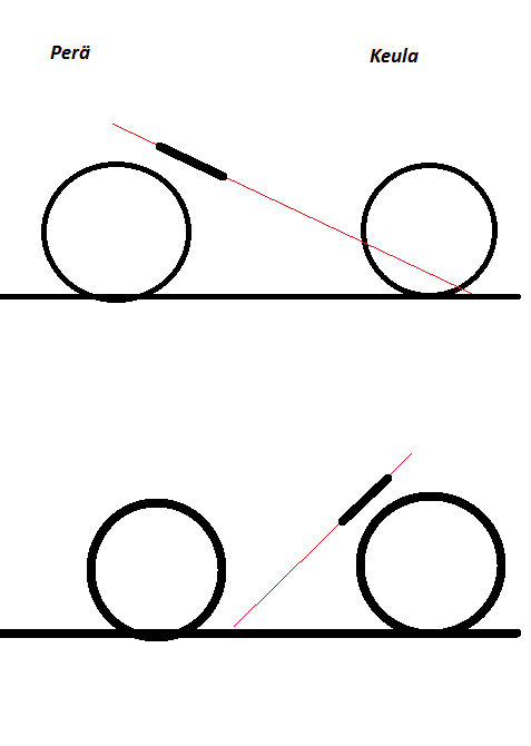

Tuossa nivelen kulma sellainen että jättö on liki normaali, eli teoriassa ihan toimiva.
Meillä on täällä käytössä harhaanjohtavat termit kun puhutaan etu- ja takaohjauksesta.
Piirsin pari esimerkkiä, joissa näkyy renkaat ja ohjausnivel, sekä punaisella ohjausnivelen linja.
Runkoja ei ole piirretty, ei jaksanu kun ei sillä ole tämän teorian kannalta merkitystä
Ensimmäisessä kuvassa selvästi takaohjattava pyörä, mutta täysin ajettava koska jättö on silminnähden positiivinen.
Toisessa taas selvästi etuohjattu pyörä, mutta käytännössä mahdoton ajaa pyöräilynopeuksia koska jättö on noin rajusti negatiivinen.

Jäikö Jukalta yks piirros johonkin ?
Eikös penkin paikka vaikuta siihen puhutaanko etu vai takaohjauksesta ?
Veteen piirretty viiva, taitaa tämän määrittely olla.

Re: Takaa ohjattava
Ei jäänyt, klikkaat kuvaa tai scrollaat alaspäin niin näkyy se alaosakin.

Jäi pieni eoäilys tuosta Jukan väitteestä. Googlasin ja eksyin nojapyöräfoorumille ;) mustasudenkorennon takaohjattava ketjuun, nopeasti luettuna sain käsityksen ett jättö mitataan ohjaavan kiekon maakosketuskohtaan nähden ?
Re: Takaa ohjattava
Voihan sen siihenkin mitata, tai vaikka kuun keskipisteeseen. Ei se siitä kuitenkaan vakaata kovemmassa vauhdissa tee, koska jättö mitattuna edessä kulkeviin renkaisiin nähden on rajusti negatiivinen :roll:

En mie väittänytkään ett takavetosesta tulus sen parempi, mistä sen mittaa.
Ei vaan mene kaaliin, eikös se enempi vaikuta ohjauskäyttäytymiseen, kohtaako ohjausakselin linja kääntyvänkiekon etu vai takapuolella maan ?
Re: Takaa ohjattava
Varmasti vaikuttaa, sittehän tilanne on täys katastrooffi jos jättö on kaikkiin pyöriin nähden negatiivinen. Tämmöistä ei kai kukaan ole koskaan edes yrittänyt?

[url http://www.nojapyorafoorumi.fi/viewtopi ... 4&start=15 ][/url]
Tuossa keskustelussa Jori sanoo : positiivinen jättö muuttuu negatiiviseksi kulkusuunnan muuttuessa ?
Re: Takaa ohjattava
Näin juuri. Kun katsot tuota mun ekaa kuvaa, jättö on aavistuksen positiivinen ja kun ajoneuvon kulkusuunta käännetään muuttuu se molempiin renkaisiin nähden negatiiviseksi. Mikä tästä tekee niin epäselvää?
