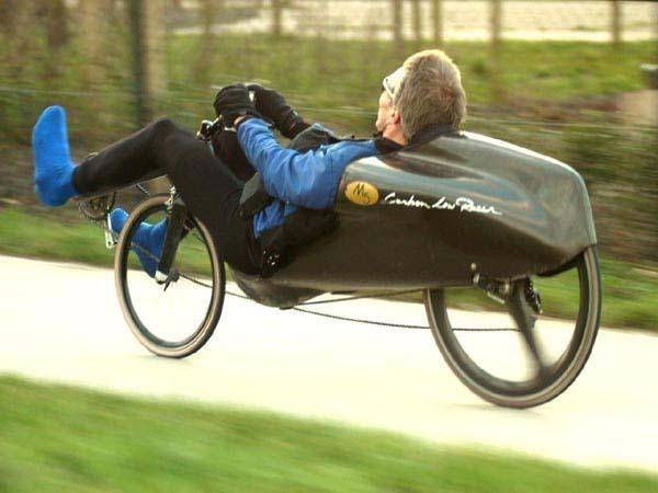

  1. M5 TiCa Lowracer.
    Tällä hetkellä se ykkös vaihtoehto. Nojapyörämaailman legenda ja boheemi. Silloin kun suurin osa meistä ei ollut kuullutkaan nojapyöristä (ja kun muut valmistajat vielä kasailivat pyöriä huonekaluputkista) Bram Moems oli jo kehittänyt hiilikuituisen lowracerinsä ja niitti sillä mainetta voittamalla maailmanluokan pyöräilytähtiä (Bjarne Riis jne.). Alkuperäinen hiilikuitu versio vaatii kuljettajan pituudeksi vähintään 175 cm... ja kun ei tätä aivan ole, joutuu tyytymään titaani/hiilikuitu -versioon. Pyörä ei silti menetä paljoa hypestään, sillä onhan titaanin ja hiilikuidun yhdistämistä pidetty kovasti arvossa pyöräilymaailmassa.
Pyörä on siis tajuttoman nopea, tosin kalliiden lisävarusteiden kera. Kuitenkin TiCa on yksi niistä pyöristä jonka selässä voit tuntea itsesi todelliseksi recumbent-urheilijaksi... tai ainakin melkein. Pyörä on myös laadultaan ylivoimainen ja M5:den ehkä hieman omituisetkin (ainakin näöltään) tekniset ratkaisut ovat viimeisen päälle hiottuja.
Pyörän pitkä miinus on hinta, jos siitä haluaa numeron tehdä. Ei nimittäin riitä että ostat perus paketin esim. shimanon 105 osilla. Jotta pyörä vastaisi oikeasti otsikkoa ja em. arvoja, on sen kokoaminen harkittava huolella. Tässä yksi ehdotus:
-Runko tietenkin se titaaninen, johon kuuluu hiilikuitu takahaarukka.
-Etuhaarukka mono hiilikuituinen (350g!)
-Penkki hiilikuitu
-Stemmi titaani
-Itse tanko kuitenkin hiilikuitu
-Jarrut M5:den omat superkevyet (400€. naurettava hinta, mutta markkinoiden parhaat!)
-Jarru kahvana maailman kaunein "valaan pyrstö", joka operoi molempia jarruja. Täytynee tosin harkita esim. cyclocrossarin lisäjarrukahvojen asentamista helpottamaan päivittäistä ajoa. Mutta tuo monokahva on upea!
-Aerovanne eteen
-Levy tai Hed 3 -kiekko taakse
-tämän peittää tietenkin M5:den oma takakate. Maksaa 600€, mutta pyörää ei voi ajatellakaan ostavansa ilman tätä. On niin hienokin ja ennenkaikkea aerodynaaminen.
-niskatuki
-loput osat sitten jotain Campy recordia tai dura-acea.
Kuva Kuva
Kuva Kuva
Kuva Kuva
Painoa saisi tulla enintään 10 kg paikkeille. Ja hintaa? Paljon. Piste.
Sitä ei tarvitse tässä ketjussa paljoa itkeä. Olkoon tämä nyt unelma, joka on kirjoitettu paperille.
Tulipa kauhea selitys töherrettyä. Muutama muukin vaihtoehto on, mutta ehkä parempi kirjoittaa niistä myöhemmin. Ne ovat suurin piirtein joko Velokraft No Com tai sitten Fujin SL-II rankasti paranneltuna.

M5 Kuva
Viesti Kirjoittaja tapsa53 »
Tässä kuva laitteesta takakatteen kanssa
