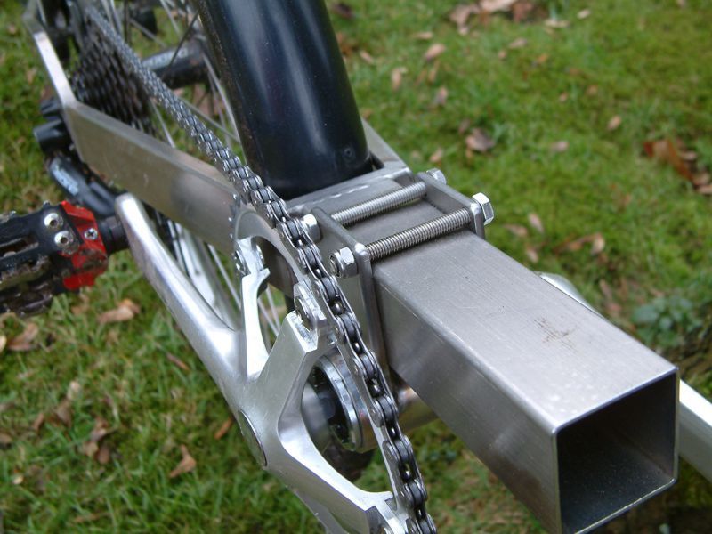

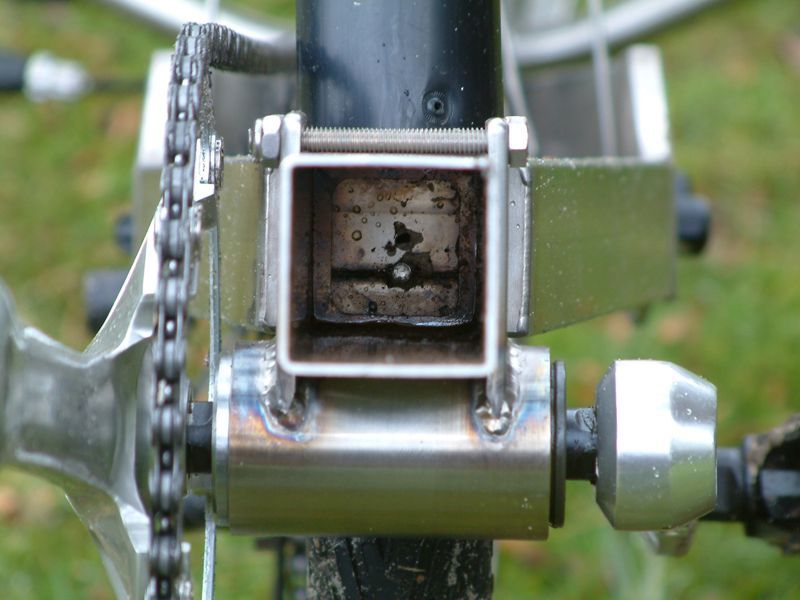

Kuulkaas. Heitelkää kuvia vinkiksi aiheesta - kuin poljinkeskiö laitetaan kätevästi kiinni neliöputkeen niin että sitä voi liikutella.
Re: Kuudee sport
Lähetetty: 07 Helmi 2014, 09:19
Kirjoittaja Pastori
Tää esim on aika kivan näköinen - löytyykö muita järkeviä?
Re: Kuudee sport
Lähetetty: 07 Helmi 2014, 09:21
Kirjoittaja jviirret
Hitsaat sen kasaan neliöputken ympärillä:
Ja sitten pulttikiristys:
Nyt jos teksiin niin ehkä vähän teippiä putken ympärille niin tulee pieni välys, tuli vähän ahdas tai kaikki neliöputket eivät nimellismitastaan huolimatta ole just saman vahvuisia.
edit: jaa, sulla oli jo sama konsti tiedossa...
