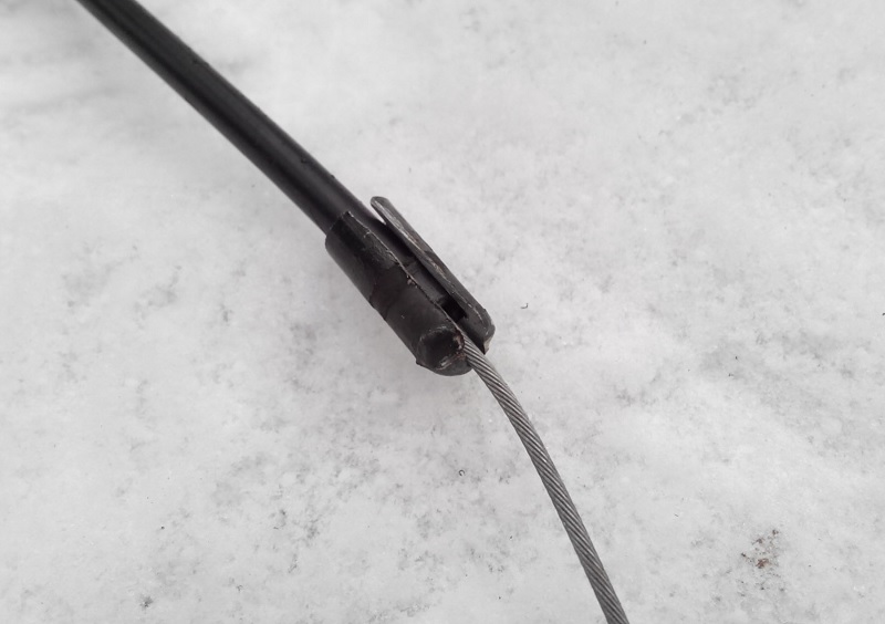

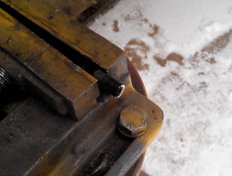

Tällaista kuvallista ohjetta joku joskus kaipaili, paremman tekemisen puutteessa yritin nyt sellaisen väkertää.
Eli vaijerinippeleiden irroittelu runkoromusta on hidasta ja ikävää hommaa. Helpompi valmistaa 8x1 tai 10x1,5 putkesta. Tätä putkea saa kätevästi vanhoista tarakoista.

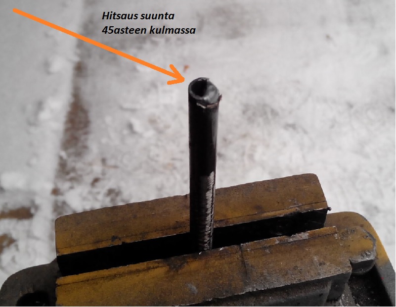

Kun putki on aseteltu pystyyn niin sitä aletaan hitsaamaan umpeen. Toisesta reunasta putken pään yli noin 45asteen kulmassa

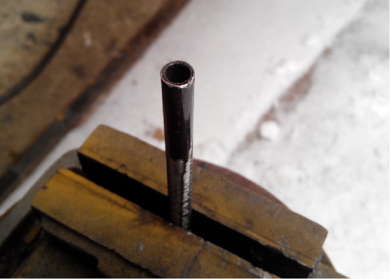

Migin liipaisinta hyvä käyttää muutaman kerran ylhäällä, mutta jatkettava ennen kuin kappaleen punahehku jäähtyy. Näin se ei sula liikaa. Tässä pidin kuvasta varten tauon.

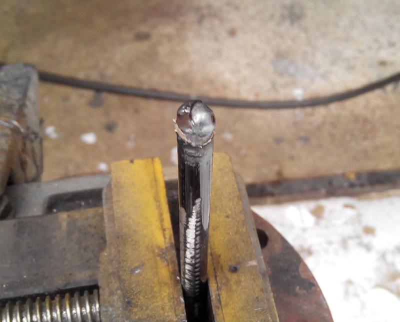

Hisaus lopetetaan kun pääty on ummessa. Seuraavaksi nippeli katkaistaan sopivaan pituuteen ja kiinnitetään apinan raivolla umpeen hitsatusta päästä halkaisua varten.

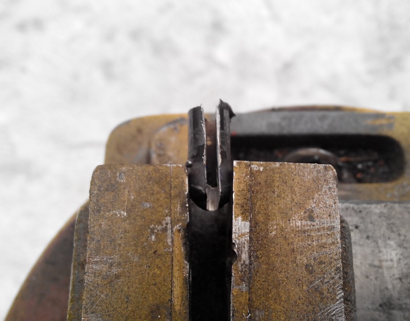

Sitten vain laikka laulamaan. Itse olen käyttänyt 2mm paksua katkaisulaikkaa.
Erittäin kätevä jos toisen käden saa tuettua johonkin leikkauksen ajaksi. Tuossa ei tukea ollut joten halkio ei ole ihan täydellinen, mutta käyttökelpoinen.
Seuraavaksi leikkausjäysteiden poisto. Päältä päin helppo ottaa viilalla, mutta joskus halkion sisäreunan viimmeistely vaatii paljonkin työtä. Parhaiten se onnistuu pienehköllä talttapäisellä meisselillä.

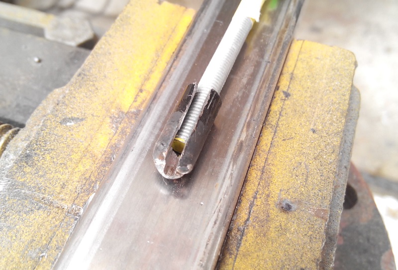

Ennen nippelin kiinni hitsaamista kannattaa se sovittaa vaijeriin, kokeilla että vaijeri liikkuu jouhevasti ja pääsee suoraan.
Nippelin kiinnityksessä hyvä apuväline on sen sisään sopiva tanko. Sen avulla nippelin voi asetella suoraan ja kun tanko kiristetään runkoon lukkopihdeillä tai ruuvi puristimella niin nippeli ei pääse hitsatessa liikkumaan.
