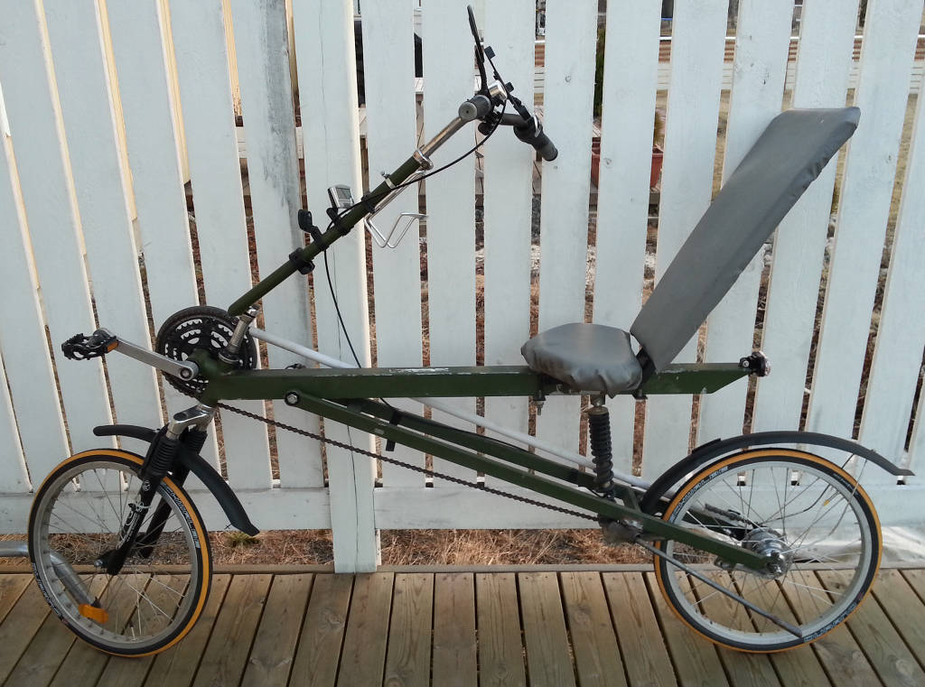

Pyöräkin on ajokunnossa kesää varten.
Päivitykset:
  • 7- vaihteinen shimano napa ja vaihdin
  • 24" jousitettu etuiskari
  • uudet läveämmät kammet, jotta iskarille ois tilaa
  • Schwalbe durano renkaat
  • uudet ketjut ja ketjusuojat
  • uudet polkimet
  • uudet lokarit
  • nopeusmittari, puhelinteline ja juomapulloteline
Takana noin 300km noilla muutoksilla, eturengas on nyt taaempana kuin pitäisi olla.
Ohjauksen keskittäminen on negatiivista, mutta ei haittaa paljon, on vain mahdoton ajaa ilman käsiä.
Seuraavaksi pitää etsiä sopiva etuiskari, jotta saisin myös etupyörään jarruja.

Sillälailla, vielä lähtökohdan tunnistaa vaikkakin huomattavasti suorituskykyisemmän näköinenhän tuo nyt noiden renkaiden ja vaihteiden ansiosta on.

Pyörä on siirtynyt uudelle nojakistille, näkee varmaan ajossa Oulu - Kempele seudulla.
