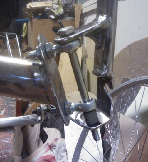

Tervetuloa nuijapäitä rakentamaan. Jukka tuolla sanoi, että etupään teko on vaativa. Olen rakentanut nyt neljä tadpolea, joissa on erilaisia etupyöräripustuksia. Alla olevassa kuvassa on mielestäni toimiva ratkaisu, jossa pyörän kallistuskulmaa voi tarpeen mukaan säätää, ja jossa on tärinän vaimennus.
Etuhaarukan ripustus 5.jpg (195.18 KiB) Katsottu 6529 kertaa

Laittasin kuitenkin mieluummin Warriorin suunnitelman mukaiset ohjauslaakeri/emäputki systeemit koska painovaatimus on noin suuri.
