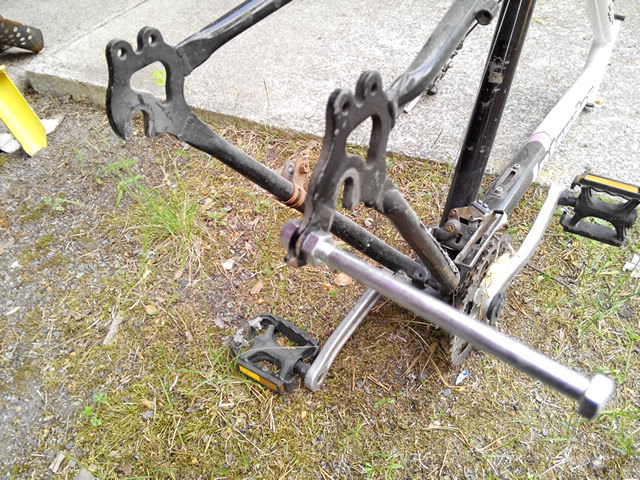

Jos sopivaa kiekkoa/akselia ei ole niin tyhjää parempi konsti on kiristää kahdella mutterilla pitkä 8mm pultti vaihtajan korvakkoon:
Tämän pultin avulla korvakkoa taivutellaan niin että pultti on sekä ylhäältä että takaa katsottuna taka-akselin suuntainen.
Tämän menetelmän tarkkuus paranee jos vastaavan pultin laittaa paikallaan pysyvästi kiinni pyörän korvakkoiden pohjaan. Voi sitä vasten todeta sitten suuntauksen.
