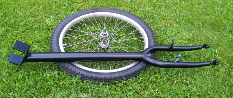

Okin ja vävy python projektista kipinän uudelleen löytämänä kaivoin sorvauttamani nivelen laatikon pohjalta esiin. Sitten yritin löytää tekemäni muistiin panot siittä millainen pythonin pitäisi olla. No eipä ne löytynytkään, mutta muistelin että Dirk Bonnen Baby Python on likimain niillä mitoilla kuin ajattelin. Rengas koko tuottaa himpun verran ongelmia, koska minulla on vain yksi 406 rengas ja sekin on clwb:n käytössä. No ehkä jostain löytyy kiekot tähän. Vähintään vetävä kiekko ja mieluuti ketjuvaihteella! Nopea tehdä puoli pyörää, kun aloittaa takaa päin :mrgreen:
Tuossa sattui harmittava virhe, kun viistosin runkoputken pään kouraa varten, niin se oli väärin päin. Nyt on jarrutapit haarukan päällä eikä alla ja dropit aukeaa ylös päin. Eipä tuolla virheellä ole käytännössä mitään väliä.

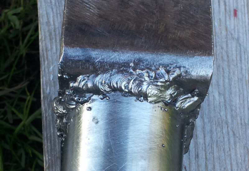

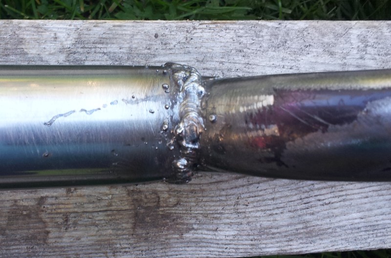

Otin sitten muutaman kuvan hitsisaumoistakin. Täällä kun on yleensä esitelty vain kauniita saumoja, jopa Pastorin ensimmäiset saumat :shock: Aina vähän väliä joku pyörän teosta kiinnostunut valittaa ettei osaa hitsata - kyllä sitä muuten tekisi! Siittä vaan hitsaamaan ei sitä muuten opi. Minä hitsaan halvalla Telwinin puikkoinvertterillä. Kyllä semmoisella oppii helposti hitsaamaan. Aluksi polttaa jonkun kilon 2,5mm puikkoja romurautoihin. Sen jälkeen pystyy takuu varmasti pyörän hitsaamaan. Mikki olisi varmasti helpompi hitsata ohuita putkia, mutta se ei ole kovin kustannustehokas ratkaisu. Mulla ei ole pienintäkään epäilystä etteikö tuommoiset saumat kestä, mutta ei ne kauniin näköiset ole.

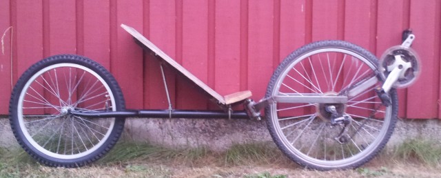

En malttanut odotella enää sopivaa rengasta, niin sovittelin 24 tuumaista rengasta swb:n kylkeen ja totesin että lyhkäisillä kammilla onnistuu juuri ja juuri kohtuullinen kampien korkeus ja riittävän matala istuin korkeus. Tuumasta toimeen ja pyöräyttää nopeasti etupää 30x20 neliöputkesta. Tuli onnettoman lyhyt ketjulinja 34cm :cry:
Sitten ajamaan. Muutama lyhyt veto pihalla ja vartin tauon jälkeen 2,5km lenkki. Luulin että tällä joutuisi opettelemaan ajamista, mutta ei päässyt kokemaan uuden oppimisen iloa. Mbb:llä ajo vissiinkin vaikuttaa :D
Tehdessä harmittelin, kun tein perän aikaisemmin. Siihen täytyi ottaa clwb:stä rengas ja säädettävä narujousitus olisi kiva tässäkin :mrgreen:
akseliväli 117cm
ohjauskulma noin 60 astetta (ei mitattu)
jättö -18 cm
istuin 31 cm
keskiö 47 cm

No se kävi äkkiä, selvästi ei ainakaan mbb:llä ajosta haittaa ole. Eikä sellaisen tekeminen pidennä pythonin tekemiseen käytettyä aikaa :D
Tee vain isoilla pyörillä, tai niin isoilla kuin mahtuu. Pythonin idea on juuri se että saadaan samaan nojapyörään isot renkaat ja matala istumakorkeus. Teoriassa 30cm onnistuu myös LWB:n mutta Pythonista tulee paljon jämäkämpi ja kevyempi. Minusta on vähän sääli että Suomessa pythoneista tehdään pienirenkaisia "sirkuspyöriä" :(

Tässä siis on 152mm kammet. 170mm on liian pitkät :wink: Tuohon voisi ehkä kokeilla 35-559:ä, mutta eipä siitä renkaan halkaisija kasva kuin 1cm. Isommat on liian isoja. Korkeuttakaan ei passaa nostaa ilman loivempaa nojakulmaa. Nytkin yltää vain toisen käden sormet maahan.
Aika näppärästi tämmöisellä pärjää ilman jarruja :shock: Senkun nousee seisomaan ja ottaa jalkojen välistä tulevan pyörän selkänojasta kiinni ettei se karkaa. On ne jarrut silti seuraavana työlistalla.
