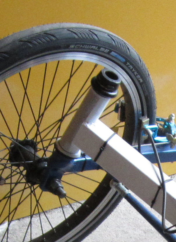

-mistä saa nuo olkatappilaakerit
Esimerkiksi tavallinen polkupyörän ohjauslaakeri käy tuohon.
trike123 kirjoitti:
Lisäksi mietityttää...millainen ratas kestää tuon vain toiselta puolelta kiinnityksen runkoon (pitääkö olla pyörätuolin rengas ?) ja mistä niitä saa ?
BMX:n vanteissa on yleensä paksumpi akseli joka kestää paremmin tuon vain toiselta puolen tulevan ripustuksen.
Alla olevassa kuvassa on käytetty romupyörästä purettua ohjausakselia ja Bilteman BMX vannetta.
