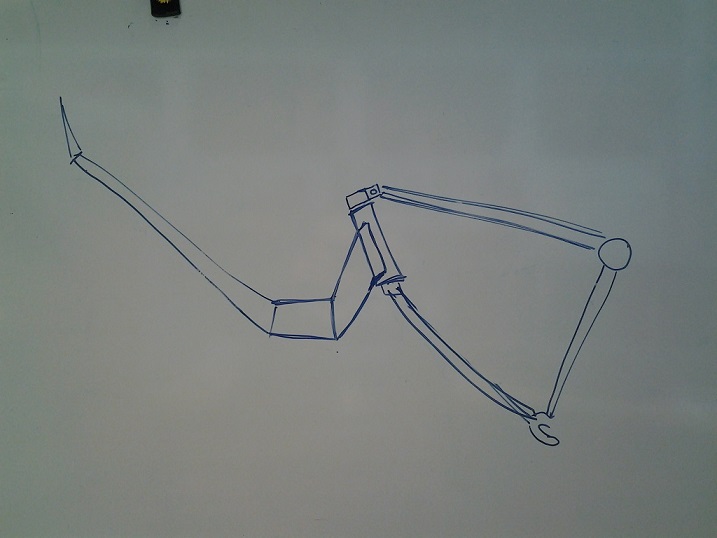

Tavoitteena on rakentaa PW:n MBB pyörän hyvän ajotuntuman vuoksi oma vastaava kilpuri. Yritän hyödyntää Jorin narujousitusta ja Jorin ideaa muttaa ohjauskulmaa ja jättöä naruja lyhentämällä / pidentämällä. Takahaarukan kiinnitys päärunkoon voisi toimia myös narusidoksella / muulla vastaavalla kevyellä ja helposti tehtävällä rakenteella. Ohjauskulma 70-55 jolloin jättö olisi 4 - 15cm (riippuen takajousituksen narujen pituudesta). Renkaiden kooksi valitsin rohkeasti heti alkuun 26", jos vaikka pyörä soveltuisi Ice Spiker renkailla talviajoon (jos nastat vaan saa pysymään poissa housujen sisäsyrjistä).
Hahmotelma taululle
Hahmotelma taululle

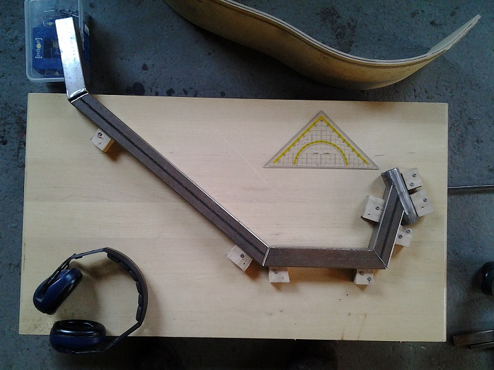

Aluksi on tarkoitus tehdä pyörä painossa säästämättä. Materiaalina on 2mm seinämällä oleva 40mm neliöputki sekä vanha maastopyörän runko. Vaneerinen penkki tulikin jo aikaisemmin laminoitua kolmesta 4mm vaneerista, käyttäen hyväksi Challenge Hurricanen alumiinipenkin profiilia (minkä olen havainnut itselleni parhaaksi nojapyöräpenkiksi).
Päärungon jigi
Päärungon jigi

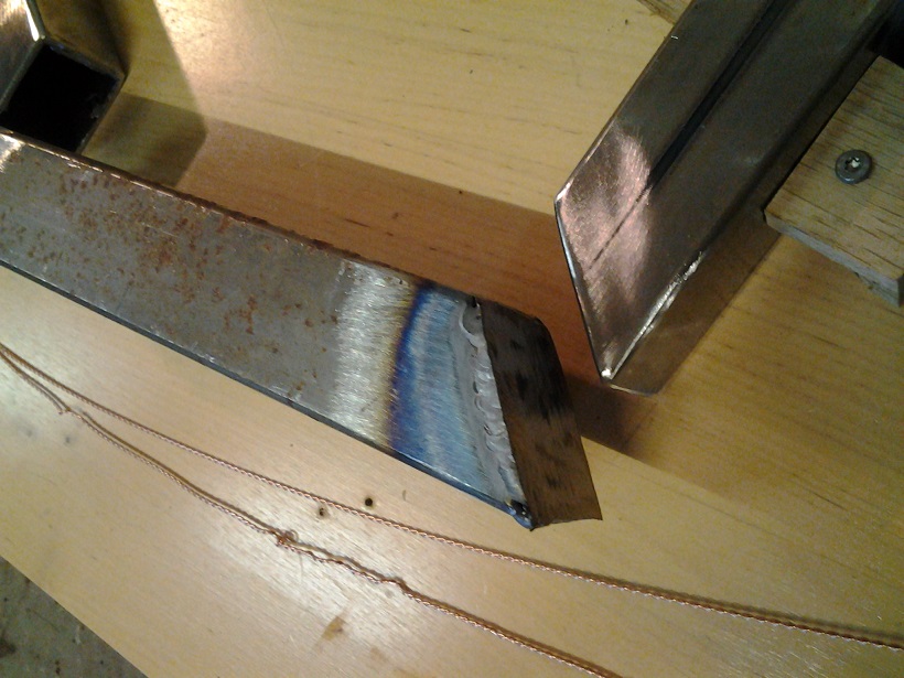

Lommoutumisen esto
Lommoutumisen esto
Lommon estin.jpg (158.72 KiB) Katsottu 10272 kertaa

Materiaalina on 2mm seinämällä oleva 40mm neliöputki..
Rungon ajattelin tehdä kierrätyspätkistä. Tämä sun putken valinta onkin ainoa mitä mä ihmettelen - olishan tota samaa 40 millistä ollut myös 1.5 millin seinämällä. Aika tanakalta sekin tuntuu. Kuudee sport on siitä tehty.
Sitä 2mm putkea sattui olemaan tarjolla kun aloin runkoa hitsaamaan. Tarkoitus on tehdä seuraava versio ohuemmasta putkesta. Runkoputkeen / selkänojaan pitää tehdä myös juomarepulle parempi säilytyspaikka ehkä osaksi runkoputkea tai jotain. Myös muita parannusehdotuksia tuli SM kisoissa korviini ja niitä yritän soveltaa seuraavassa versiossa. Kuvia pistän kunhan ehdin.

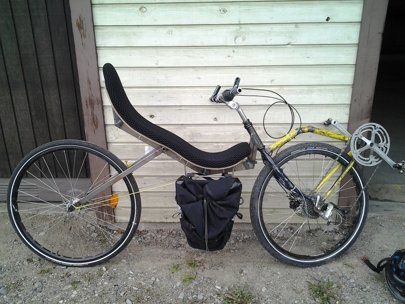

Koeajoin pyörää SM kisoissa vajaat 140km. Sen jälkeen siirsin BB:tä viitisen senttiä eteenpäin, ehkä vieläkin pari senttiä liian lähellä. Sitten lisäsin etujarrut jotta pääsee tieliikenteeseen ja tietenkin tavaratelineen pyörälaukulle. Painoa vekottimella oli noin 16kg.
2014-08-10 19.34.32.jpg (239.87 KiB) Katsottu 9614 kertaa
Eteen tilasin Kojakin ja jarrupaloja levyjarruihin, jotta saan takarenkaaseenkin jarrut.
Penkin terästukea lyhennän tässä joku päivä, ja taakse pitänee laittaa lokasuoja, kun tuli niskaan niin paljon kuravettä tänä aamuna.
Keskirunkoon voisin hommata myös ohuempaa putkea, jos nyt ei aivan maastopyörän alaputkella pärjää (35mm).

Yksinkertaisen linjakas. Tykkään :P
Takapään joustosta huolehtii ilmeisesti vain narujen oma jousto?
Re: Pika MBB
Lähetetty: 12 Elo 2014, 12:40
Kirjoittaja pikametri
Joustoksi tulee lähiaikoina joku jousi tai kumi sotkettuna noihin naruihin.

Otatko lähiksen laukun kiinnityksestä, laukulla ja ilman.
Pitää käydä koeajolla ja kattomassa, kun käyn siinä naapurissa.
EDIT. hyvinhän toi laukkuviritys näkyy tässä.
Oikein mainio rakkine. Koeajolla tuntui kivalta.
