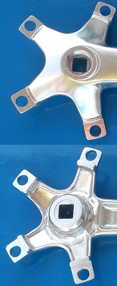

Michen 155 mm kammet tuplarattaille, mittauksen perusteella hieman poikkeuksellinen 115 BCD. Vasen kampi on hiotunut johonkin kulmasta, mutta vaurio on ilmeisesti kosmeettinen.
Mukaan tulee saman valmistajan kampiin sopiva 36 piikkinen ratas, mutta kiinnitys pultteja siihen ei ole.

Laitoin yyveen. Mä voisin ottaa nää. Kuudeesta tulee kokeilukone ja nää olis siihen hyvät.

Perhana. Siis. Jos löytyy noi pultit. Miten toi yksi hoituu?

Tavallisilla pulteilla neljästä kohtaa ja viides sitten pitällä pultilla ilman mutteria ja prikka rattaiden väliin. Itselläni ei ole sellaisia. Kai niitä pyöräliikkeistä löytyis. Muistaakseen kampi pultit on M8 kokoa

Opastakaas ny, miten tohon tulee se toinen ratas? löytyykö kaupan hyllyltä?

Masterratas tulee kiinni kammen spiderin ulkopuolelle ja toinen ratas saman spiderin sisäpuolelle. Yksillä ruuveilla kiinni koko nippu. Kolmas ratas, jos sille on paikka, on kiinni spiderin tyvessä olevissa rei'issä. Noissa kammissa ei kolmannelle ole paikkaa.
Spiderin varsien sekä ulko-, että sisäpuolella on paikka rattaalle ja väliin jää sopivan raon ketupyörien välille jättävä paksuus.

Ok. oletan että nää vois toimia. laitoin sähköpostia.
