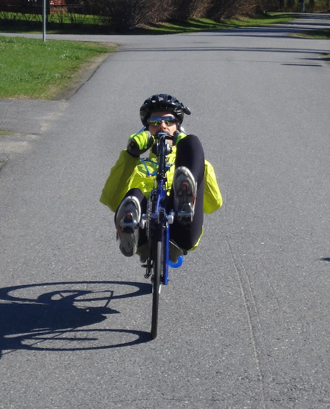

Sanos muuta. Kaikkea muuta kuten vaatetusta tms olen valmis käyttämään näkyvyyden parantamiseksi mutta viiriä ei tule ikinä. Kyllä näinkin pitäis näkyä:
Tässä muuten MetaPhysic:n versio valoineen:
Ja siitä huolimatta illan hämärtyessä meinas tulla auto kolmion takaa päälle kun ajoin suoraa tietä johon autoilijalla oli risteyksessä hyvä näkyvyys. Ei tajunnut mun läsnäoloa ennen kuin rinnalla koputtelin kuskin ikkunaan... vaikea sanoa mikä tuossa olisi auttanut.
Tuo räikeä asustus on erityisesti hyvä jos joutuu ihmisten ilmoilla ajamaan, ja pyöräteille. Kesäksi tuli hankittua myös keltainen T-paita mutta sitä tuli pidettyä vain pari kertaa ennen RRF-paitoja, toisaalta ihmisten ilmoilla ajan vähän näin kesäaikaan.
Ajarmala:n neuvo on sama mitä olen itse ensimmäisen pyörä-auto kolarin jälkeen noudattanut hyvällä menestyksellä. Lisäksi kun pistää "tietokoneen" laskemaan koko ajan vaihtoehdot mitä tehdään jos tilanne lähtee kehittymään huonompaan suuntaan... samaa tarvittiin maantiepyöräkisoissa ja tietysti maastossa rymytessä yksin tai kisoissa.
