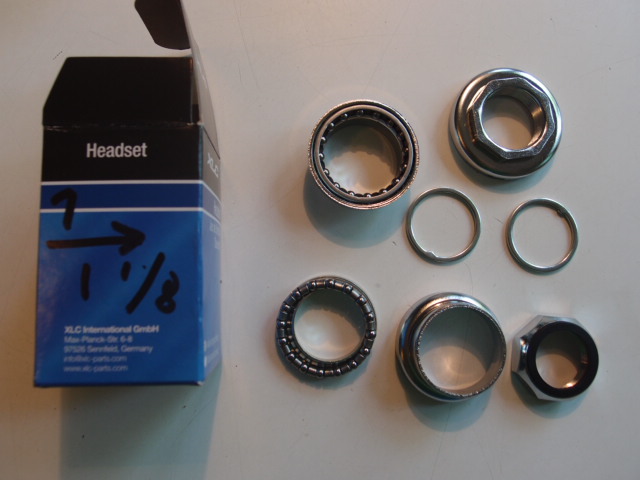

Jahas.
Onko vinkkejä miten tää ongelma hoidetaan.
Emäputki on lyhempi kuin haarukka (kierreosaan on matkaa).
Jos toi olis ollut soveliaan mittainen olisi tämä ohut haarukan kaulaputki/paksu emäputki homma hoitunut konversiolaakerilla (jollainen on siis Kuudee Sportissa - tämän olisi ehkä joutunut hankkimaan).
MUTTA mitäs nyt neuvoksi.
Mahttuiskohan ton paksumman sisään ohuempi emäputki, jolloin se voisi olla pidempi. Ikävästi vaan painoa tulee heti sataviiskyt grammaa lisää.
Viestit: 17934
Re: Kuudee Rotta
Lyhennä kaulaputkee.
Re: Kuudee Rotta
Kaulaputkeen alimman laakerikoolin alle korokerengas? Tosin sitten joudut juomaan tölkin kaljaa tai purkin hernekeittoa että saat ohutta "täytepeltiä", muuten laakerikooli on väljä kaulaputkeen.
Re: Kuudee Rotta
Kuudee Sportissa on siis tämä tohtorilta hankittu 1 > 1 1/8 muunnin setti.
