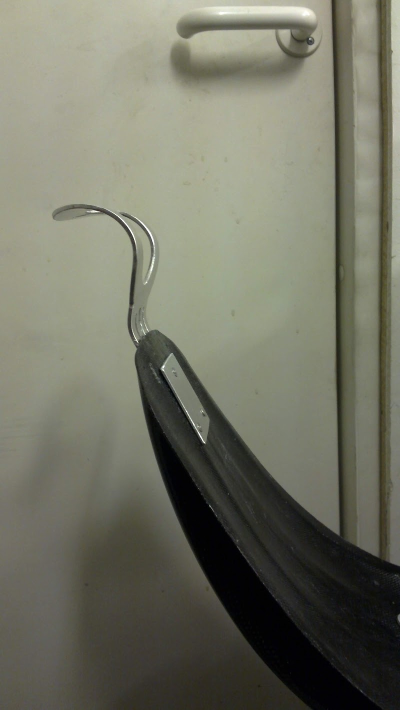

Sopiva alumiinilevy on hyvä.
QDS:n niskatuki tässä. Runko siis alumiinilevyä ja pehmuste on eristeputken pätkä joka on kiinni nippusiteellä.
Nykyversiossa on kiinnitys vielä tuosta penkin yläpäästä missä viiva ja eriste on teipattu kunnolla kiinni.
