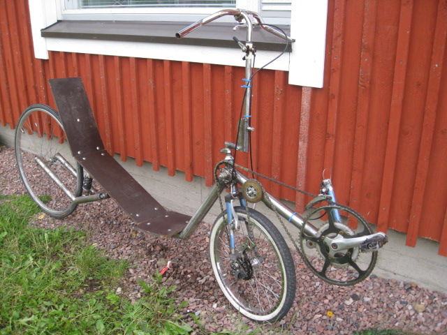

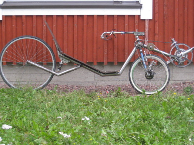

Eli eli, kävin äske ekaa kertaa vetää pikitietä hiljattain kyhäämälläni Lowracerilla(korjatkaa ihmessä jos se on jotain aivan jotain muuta, sil näin keltanokkana on toi "slangisanasto" viel vähä hakuses), ja meni kyl niiiin hienosti et laite maksoi tekemiseen kuluneen vaivan jo ekalla reissulla! Meinaan et se päivä koetti mulle sittenkin, jolloin mopot ei enää mennykkää nii kauheesti karkuun!
Vielä on vaihteet laittelematta reeraan yms. ja kaippa tuo on sit maalattava jollai-ei mun tyylisellä- räikeällä värillä, kun taitaa ekan lenkin perusteella tosiaa eräiden autoilijoiden näkökenttä olla jossai +90cm aluella! hui!

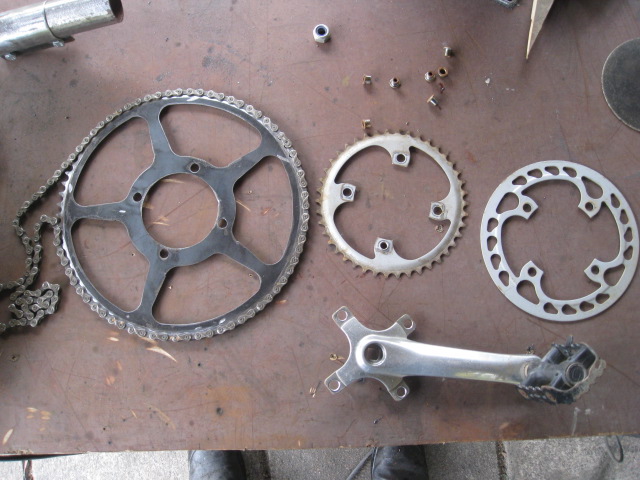

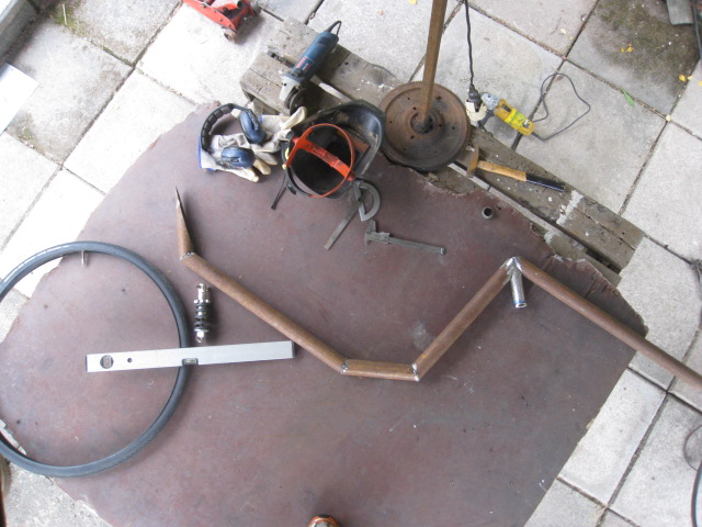

eräänä päivänä töissä sain käteeni 71 piikiä!
71+noin 43 piikii
71+noin 43 piikii

Hahmotelmaa ekan päivän jälkeen
Testiajokunnossa, ei vielä vaihteita

Hienon pelin olet kyhännyt jo ihan alkajaisiksi. Taitaa 71-piikkinen olla foorumin ennätys, ellei sitten nimimerkki kinnerillä ollut Leitran viritysmallissaan vieläkin suurempi. Onko tuo itse tehty, vai saatu jostain toisesta vehkeestä. Ei tuo sinänsä mikään älyttömän suuri ole, sillä 406 mm vetävällä kiekolla 71-piikkinen vastaa vain 622-kiekon 46-piikkistä.(406/622*71=46)

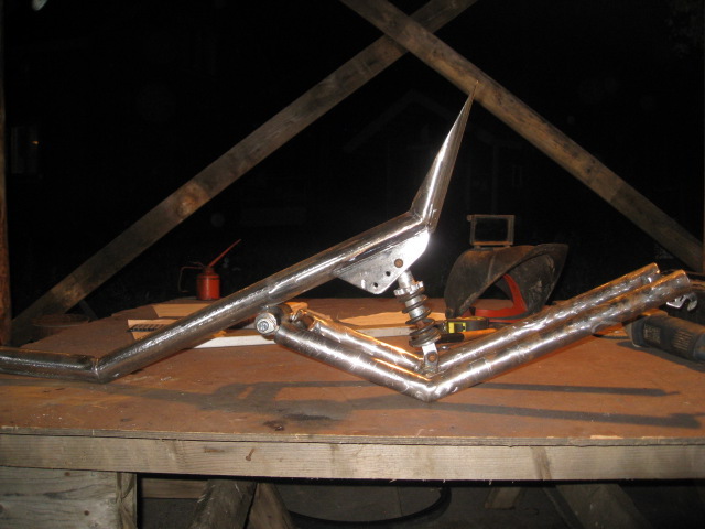

Rohkeasti olet myös kokeillut runkoputkena ennakkoluulottoman ohutta putkea. Etuvetoisessa tämä on mahdollista ilman suurempia ongelmia. Mielelläni kuitenkin koeajan pyöräsi heti, kun saan tilaisuuden. Kiinnostaa, josko tuo ohentaminen onkin mahdollista yleisemminkin. :P

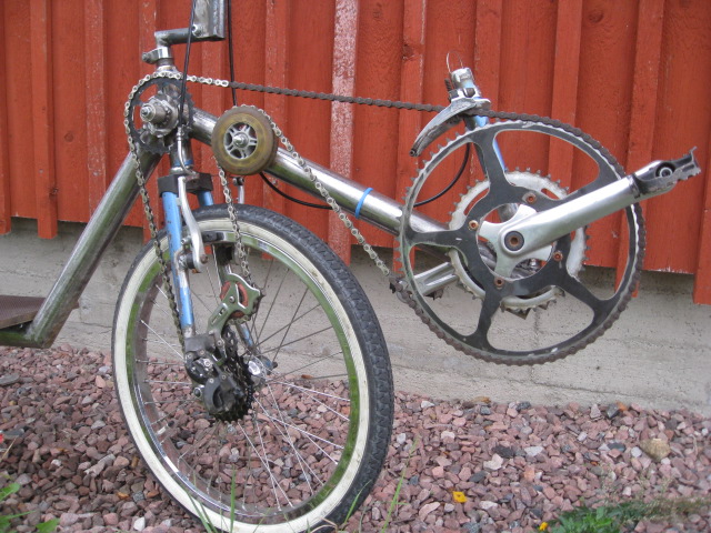

Näin kokeneempana kiertyväketjuisen kuljettajana suosittelen, että kuitenkin siirrät taittopyöriä niin lähelle toisiaan, kuin mahdollista. Vetävän ketjun pyörää tuuman verran eteen ja paluuketjun pyörää sen jälkeen niin lähelle, kuin mahdollista. Tämä muutos parantaa kääntyvyyttä ja vähentää ohjauksen vetelyä suurilla vaihteilla.
Laita vielä pyöräsi kuva "pyöräsi kuva"-ketjuun ja omiin asetuksiisi paikkakunta näkymään tuossa oikean laidan kirjoittajaesittelyssä.

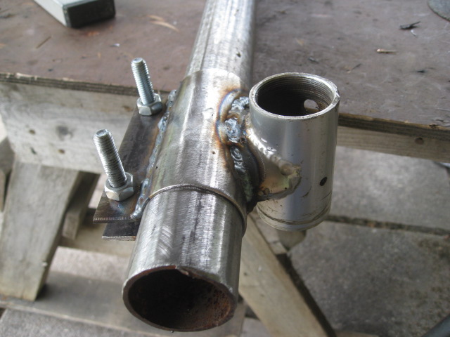

PS. Laitatko vielä yksityiskohtakuvan kampikeskiön kiinnityksestä etupuomiin. Näkyy näissä kuvissa vähän vajaasti.

Joo, tervetuloa vaan. Todella toimivan näköinen pyörä ensi yrittämällä. Sen verran pakko kysyä, että saako tuolla etuvaihtajalla vaihdettua ketjun pieneltä isolle rattaalle :shock:

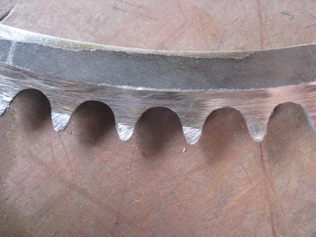

Rattaasta piirsin kuvan CADil ja ihan perus cnc plasmalla se on sit noinnnikö poltettu 3mm 355sta. Tais sittenki tulla alamittanen siitä rattaasta sil ekalla kunnon vedolla mul oli toisiks isoin pykälä viritettynä, 71/olisko 18 ja loivaan pitkään alamäkeen meni jo ylikierroksille. siis ilman katteita! :wink:
Oli alunperin meininki tehä takatuuppari 622:lla vetävällä renkaalla, mut loppumetreillä päätin kuiteski tehä tollee. Pääsee vähemillä vetopuolen taittopyörillä, et eturenkku kääntyy veto päällä vielä järkevästi. Kai. Voimansiirron hyötysuhde-erosta voinee olla montaa mieltä yhden noin 90 astetta kääntävän ja kahden noion 45 astetta kääntävän taittopyräratkaisun välillä. Mun mielestä vähempi parempi.
MBB hän se voimansiirron kannalta olis paras, mut mikäli olen oikein ymmärtäny vaatii ajamaan opettelu hieman enemmä kärsivällisyttä ku toi.
Toi ketjulinjadilemma on kyl tiedostettu ja ketju on linjattu niin lähelle kääntöakselia kuin mahdollista tolla rakenteella. Etuhaarukka nääs tuli murjottuu aika lonkalta, ja yllätys yllätys pers.elleen hän se silleen meni. ketju otta käännettäessä- vetopuolella oikeen sorkan takapintaan -ja etupuolella jarrutaakiin jos menee vielä kiristää lähemmäs.
Täytyy kattoo kuinka kauan tota viritystä jaksaa katella tommosenaan. Äkkiähän noita sorkkia tietty vääntäis eteen ja siirtäis dropoutit(vaimitäneoli?) takas alkupräisee linjaa. Mut sit on vielä se tanan jarru tiellä vasemmalle kääntäessä. Hifistelijät(rahamiehet) laittais tietty levyjarrun, mut se menee mun makuu tosiaa jo vähä liiaan "hienoks". Tosimes tekis V-jarrutaakeille apuhaarukan jonnekki tilavampaa paikkaa. kattellaan..
Mun reitit ei oo mitää keskustakurvailua, vaan 95% suoraan posottamista, niin sen vuoks hyväksyin ketjun ny aluks tolleen. Pääsepähän kerää kokemusta.

Ihme ja kumma olin ittekki satavarma et ei tuu toimii toi etuvaihtaja, mut sopivan kiireettömässä kohtaa kun heittää isommalle ja antaa rulista hetken, ni kyl se sinne vaa hyppää! Täytyy sitäki hiuka vielä murjoo, kunhan aika ja poika suo..
Onks noita etuvaihtajia olemassa aiheeseen paremmin soveltuvia malleja? Kaikki vinkit otetaan nojavaareilta vastaan avosylin!

Nallelle: Ei mul itellä sentää iha kaikkia vehkeitä ole (vielä). Siin on hiuka työpaikan sponssia taustalla, mutta eikohän niitä satanne, kunhan saadaan sopimusasiat kuntoon. Kauheeta satsia rattaita ei onnistu iha sponsorointipojalta tekee pitki kyliä. Tai, kyllähän multa onnistuis, mut kapitalistinen yrittäjäluonne tunnetusi ymmärtää mikä tätä maailmaa pyörittää..
Suosittelisin kyl polttamaan niitä vesi- tai laserleikkausfirmassa, niin olis laatu taattua kymppiä. Tolla plasmanräyskällä tuppaa olee vähä tuuripeliä kuinka hyvää settii sieltä lykkää. (tai kuinka paljon koneen kuljettajaa kiinnostaa aihe ja säätää kone kohilleen.)

Ja härski on pyöräkin - tämän voi otta kehuna :mrgreen: Minkä paksusta runkoputki on?

"Rohkeasti olet myös kokeillut runkoputkena ennakkoluulottoman ohutta putkea."
Tiä sit. Porukka nyttää käyttävän 50stä 1.5mm kanttiputkee ja toio 45*1.5. ei ainakaa vääntösuunnas luulis kauheta eroo oleva. enkä vaivaannu sitä ny selvittää ku kirjat on hukas ja laskukoneesta loppu patterit ja.... Ja taivutastahan tohon ei tule nimekskään, kun toi alustarjakin on vakiovarusteena! (siis jousi).
Äjäkin ku on tämmöne honkkeli ni lavat pukkaa nivelpisteen yläpuolelle vastamomenttia, ni perusrunko on aika pienllä kuormituksella. Etupuomi tietty on asia eriksee, mut se onkin KOLMEMILLISTÄ! Ja ylipainohan on tunnetusti ylivoimaa! Ei muute mutku loppu värkki keske!

Kullostaapa tutulta ;) nimim. 10vuotta leikkasin cnc-happipropaanikoneella eikä plasmakaan ihan vieras vekotin ole... Tuotteet vain paksuusalueella 10-150mm/100-10000kg ja laitteet sen mukaiset :(
