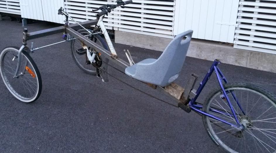

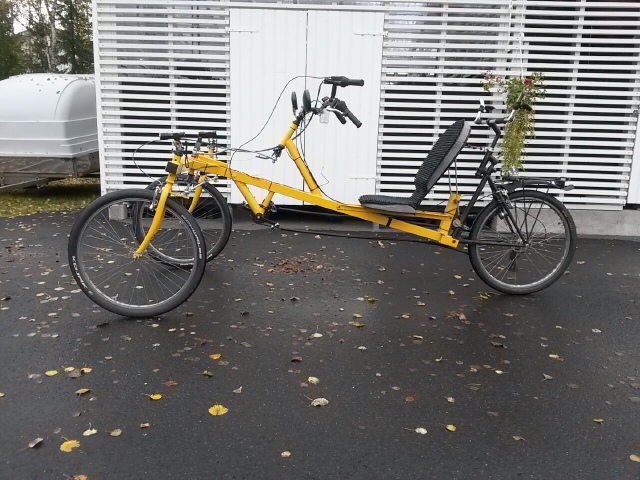

Ensimmäisessä kuvassa Papan talvijopo valmiina. Sen tarina jatkuu L1e-A ketjussa sähköistettynä.
Sitten projektikertomukseen ja miten siihen päädyttiin:

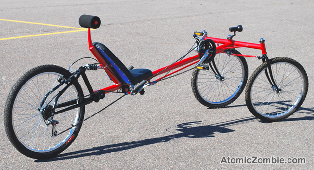

Nojapyöräilykokemusta on nyt tullut reilut parituhatta kilometriä. Papan jopon rakenteeseen olen muuten ollut tyytyväinen, mutta etuveto yhdistettynä takapainoisuuteen on pidon kannalta ongelmallinen muulla kuin kuivalla asfalttialustalla. Syksy painaa päälle eli liukkaat kelit ovat tulossa, joten piti aloittaa talvikelpoisemman nojakin rakentaminen. Atomiczombien TriCruiser näytti hyvältä lähtökohdalta, mutta yläohjaus olisi mieleisempi.
TriCruiser
TriCruiser
TriCruiser Winter Ready Tadpole Trike 2.jpg (149.93 KiB) Katsottu 12520 kertaa

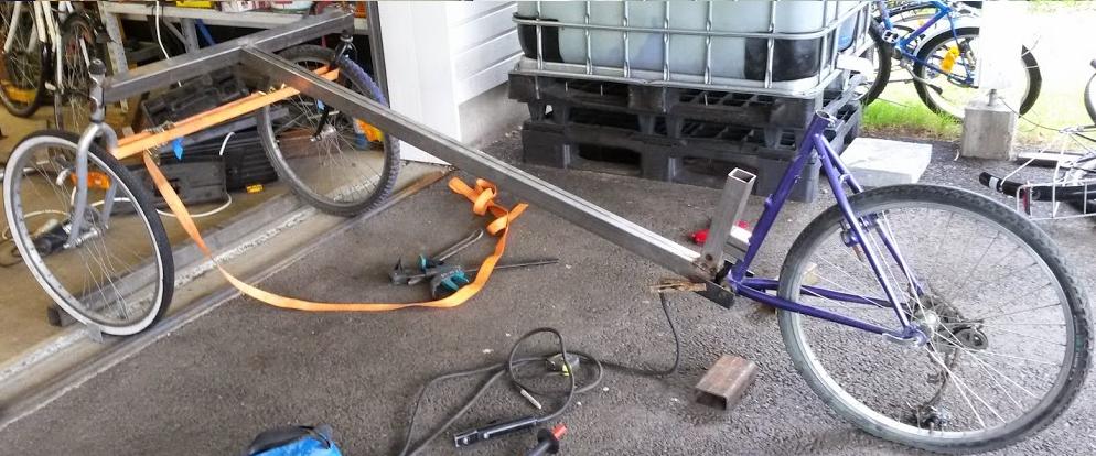

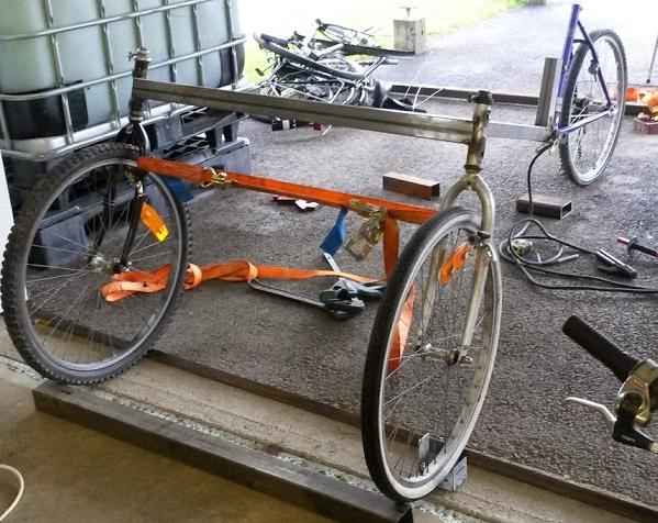

Tuumasta toimeen ja projekti käyntiin.

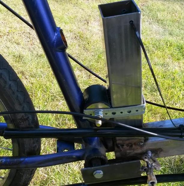

Jousituksen ajattelin tehdä kumielementillä, kuvassa on vielä rautaelementti jousena :D
Re: Papan talvijopo, LWB tadpole
Oijoi, ehdit jo aloittaa :( Olisi kannattanut ehdottomasti vääntää tuo edessä oleva poikittaisputki alaspäin U-mutkalle. Saisi matalemman. Tuon ongelma on kiikkeryys, kippaa noin korkeana helposti nurin. Tosin, onhan siinä pitkä akseliväli, eli kovin tiukkaa mutkaa ei saa tehtyä vaikka haluaisi, mutta muutettuna yläohjaukselle kädet ja näinollen painopistekkin nousee vielä ylemmäs.

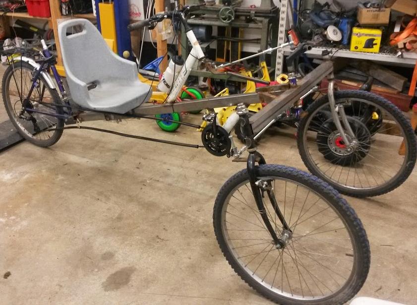

Eka jarruttomalla koeajolla pääsin jo käymään, penkkikin keikkui lukkopihtien varassa, hurjaa hommaa :shock:
Kokeilin laittaa toisen vaihtajan ketjun kiristimeksi. Ei hyvä.
Viestit: 7853
En tarkoituksella tehnyt matalaa, että olisi maavaraa enemmän. Tuo pitkä akseliväli tekee siitä kyllä rauhallisen ajokäytökseltään, eikä vielä ainakaan ollut kiikkeryyttä havaittavissa. Toki vauhditkin olivat maltillisia. Onhan tuossa polkimet matalammalla kuin tricruiserissa joka laskee painopistettä.

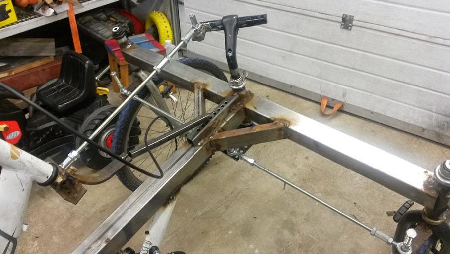

Ackermanin säätöön tein 12 reikää ohjausakselin levyyn.

Kumijousielementin laitoin sääntöjen vastaisesti poikittain :D

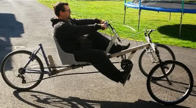

Ketjuputket asensin ja poistin ylimääräisen vaihtajan. Parani kummasti. Vaihteet ja takajarru toimivat, niin saa vauhtia jo lisää, eikä Jukan varoittelema kiikkeryys tunnu vieläkään vaivaavan. Toki sen saa varmasti nurin jos haluaa, mutta ei mielestäni helposti. Pitoa takarenkaalla tuntuu olevan, kun kävin hiekalla testaamassa. Jousitus on yllättävän hyvä. Kanttareen ylitykset eivät lyö selkärankaan, mutta kumijousi ei ole myöskään häiritsevän veltto. Kääntyy muuten pienemmässä tilassa kuin näyttäisi. Vakiokokoisella omakotialueen 5,5 metrisellä tiellä onnistuu U-käännös nippanappa.
Tuossa mittasuhdekuvaa kuskin kanssa.
Kätevä jäykkyyden säätö tuossa jousituksessa. Jäykistyy kun kumia nostaa ja löystyy kun sitä laskee. Kovin alas jos laittaa niin on riski että takakolmio vääntyy kumin kohdalta, mutta jos siltä näyttää niin sitähän on helppo vahvistaa.
Hoksasit Jukka heti sen ajatuksen, mikä minulla oli syynä poikittaisasennukseen :D

Rungon vinojäykkärit ja ohjauksen keskitysjousi.

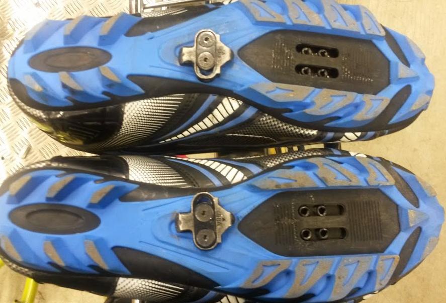

Klossien asentamisesta keskelle kenkää oli aiemminkin juttua. Nyt oli natsisiwassa niin halvat (25€) pyöräilykengät, että päätin testata. Poralla vaan tärskäytin reijät ja klossit kiinni. Hyvin tuntui onnistuvan.
