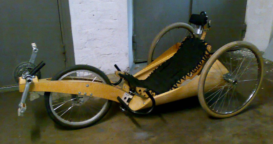

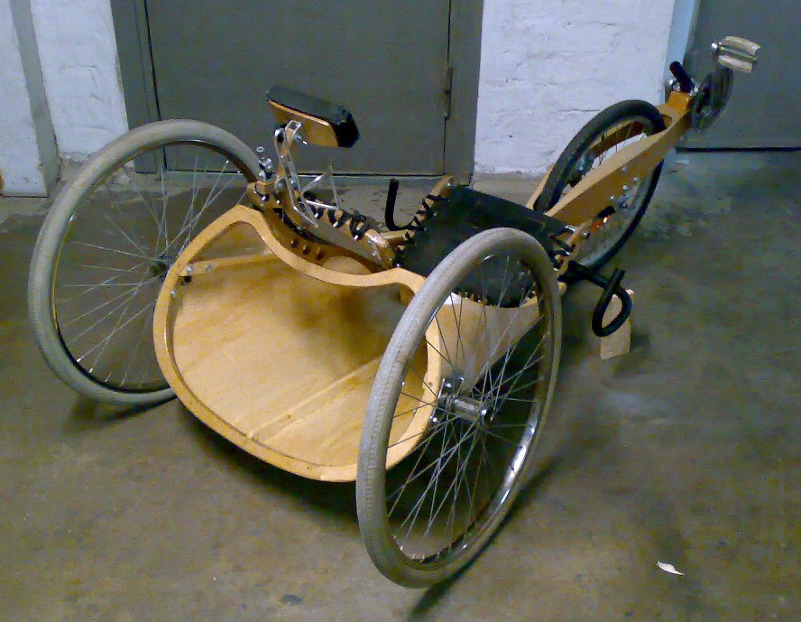

Komsan rakentelu on edennyt vitkalleen.
Tässä pari kuvaa tämän hetkisestä tilanteesta: http://farm3.static.flickr.com/2126/212 ... cd48_o.jpg ja
http://farm3.static.flickr.com/2093/212 ... 0c9c_o.jpg . Istuin on lainattu Snake 5:sta. Täytyy tehdä uusi Komsaan paremmin sopiva. Aion tehdä istuimen jousto-osan kuminauhoin kiristetyistä n. 40 mm leveistä remmeistä.
Runko ilman pyöriä ja istuinta ym. lisävarusteita painaa 4,85 kg. Saamilleni takapyörille sattui paha rengaskoko 44-531 (24x15/8-11/2). En ole vielä Jyväskylän seudulta löytänyt tuota kokoa mustana. Harmaat renkaat näyttävät vähän tylsiltä.
On vielä aika paljon sovittelua ja justeeraamista ennenkuin pääsee kunnolla kokeilemaan. Olisiko kenelläkään tietoa 20" Nexus-rummulla varustetusta vetopyörästä?

Lähetetty: 21 Tammi 2008, 21:30
Kirjoittaja aniaraina
Komsa alkaa olla valmis: http://farm3.static.flickr.com/2397/220 ... 666b_o.jpg
Molemmat jarrukahvat vaikuttavat samaan y-jarruun. Täytyisi saada hankittua rumpujarrullinen vetopyörä, että olisi kahdet erilliset jarrut. Oli minulla ilmoitus Keskisuomalaisessa ja Huutonetissä, mutta eipä tärpännyt.

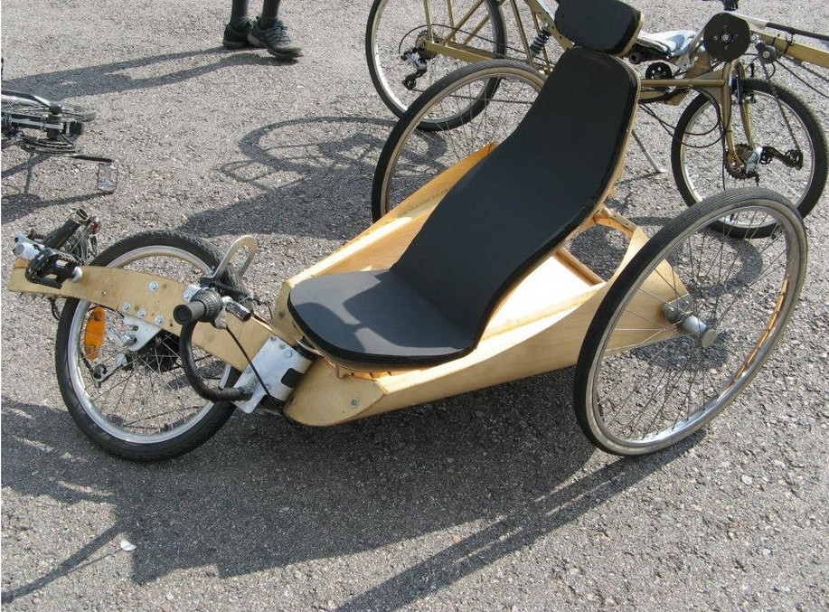

Tein Komsaan remmi-istuimen: http://farm3.static.flickr.com/2161/221 ... d45b_o.jpg ja http://farm3.static.flickr.com/2165/221 ... 5dc6_o.jpg
Tuollainen jousitettu istuin on näillä moukkusilla talviteillä mukava. Ei juuri tärinät tunnu.
Kun saisi vielä jotenkin sijoitettua ohjausiskarin, niin homma olisi OK.

Lähetetty: 21 Tammi 2008, 22:40
Kirjoittaja Pastori
Mitä materiaalia tuo remmi on?
Kuvan perusteella en vielä kässää.
