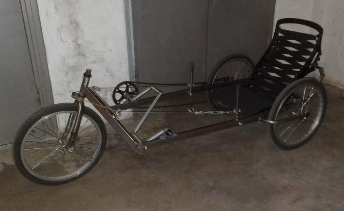

Eli tarkotuksena olis rakentaa talven aikana ensimmäinen nojapyörä. Perus rakenteen aattelin ottaa Atomic zombien wariorista, ja muokata rakennetta hieman.
Etupyörät aattelin siirtää eteenpäin lähemmäs keulaa. (kärsiikö kestävyys?)
Eli tällainen
Ei tarvi jokaisen erikseen käydä katsomassa googlesta ;)
ATVReaper kirjoitti:
Kestävyys ei kärsi, mutta jos muutos tehdään etuakselia siirtämällä ottaa kantapäät polkiessa siihen :(

Vois kysyä miksi haluat siirtää etukiekkoja? Takakiekolle sillä saa lisää painoa ja renkaalle pitoa, onko muita syitä. Onhan tuossa kumminkin varaa siirtää, poikkirunkoakin. Riippuu tietyst kuskin mitoista myös.
Jos etukiekkoja haluu siirtää enempi ni sittenhän on "nuolimalli" jossa poikki runko kiertää etupuolelta.
Re: Nojakki prokkis
Kaatumisherkkyys lisääntyy mitä kauemmas penkistä eturenkaat siirtää, jos ei samalla siirrä niitä leveämmälle.
Viestit: 14158
Re: Nojakki prokkis
Ketolan Pekan Nuolessa on etupyöriä siirretty eteen paremman vetopidon aikaansaamiseksi ja vierintävastuksen pienentämiseksi.
Nuoli kiitää
Siinä runko pantiin kiertämään jalat etupuolelta, jottei kukaan aja itseään kantapäille, tulee lisää tilaa ja helpottaa kyytiin menoa ja pois nousemista, helpottaa katteen tekemistä ja voi käyttää pieniä etupyöriä vierintävastuksen kasvamatta.

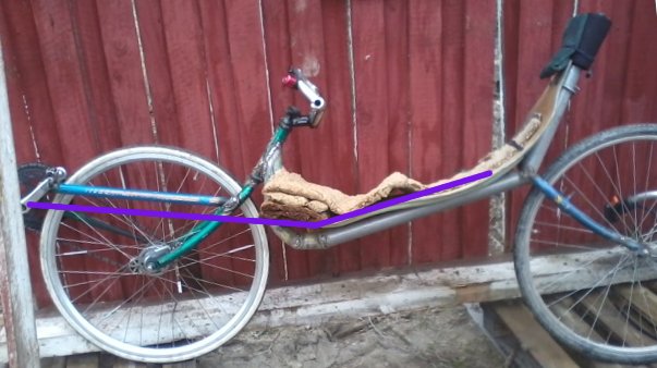

Penkin istuinosan laitat osoittamaan hieman keskiön yläpuolelle - noin etuhammasrattaan yläosaan. Selkänoja sitten sellaiseen kulmaan että lonkkakulma, siis keskiö-selkänojan alaosa viivan ja selkänojan välinen kulma, on vähintään 130 astetta. Tämä kulma:
Saa olla enemmänkin kuten kuvassa. Putkien pituudet niin että jalat yltää polkimille :wink:
Tulee helpolla tolkku noihin, kun piirrät aluksi keskiön ja penkin. Runko sen jälkeen niin että osat saa kiinni.
