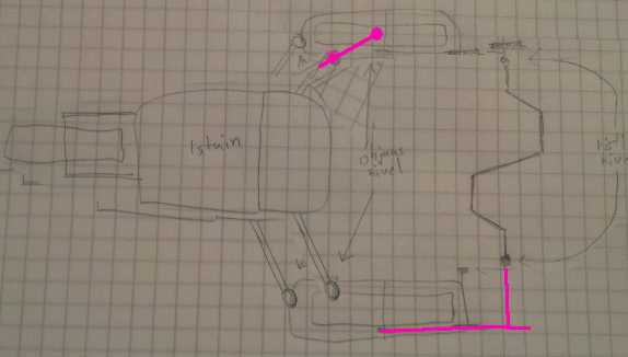

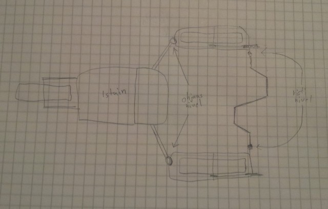

Nyt iski päähän semmoinen idea etten ole missään törmännytKuva Idean järkevyydestä ei siis ole mitään takeita :mrgreen:
Eli pistetään nuijapään raidetangoksi kampiakseli, joka nivelöidään niin että eturenkaat pääsevät kääntymään. Veto tulisi sitten ketjulla vähintään toiseen eturenkaseen. Kuvaan piirsin ohjausnivelet selvyyden vuoksi renkaan taakse, mutta kyllä ne voisi sijoittaa myös ylemmäs jolloin saisi normaalin jätön. Jaloille tarvii kuitenkin jättää tilaa. Vaikuttaa sen verran pöhköltä että saatan vielä toteuttaakin :roll:

Mullakin kävi tuollainen idea mielessä, mutta yhdistettynä taka-ohjaukseen: http://www.nojapyorafoorumi.fi/viewtopic.php?f=3&t=3404
Tuohan on nyt yhdellä etupyörällä vetävä, eikä vetele sivulle polkemisen tahtiin. Epäilen että esittämässäsi ideassa tämä tulee olemaan ongelma, mutta kohtahan se selviää. Olisi kyllä kompakti ja kevyt rakenne.

JOs kapura olis napojen takapuolella, ni se ehkä helpottas ackerman kulmien kans. Muuten tätyis saada kampuraan liuku pituussunnassa, tai tule antiAckermanohjaus!
Laakeroinnit tietty täytyy kampurassa olla viel ristinivelien "sisäpuolella". Ja varmaa kakstoista muuta asiaa täytyy ottaa huomioon..

Mä en ole huolissani polkemistahtiin vetelystä. Tällä rakenteella kampiakseli kuitenkin kääntyy kääntäessä vähemmän kuin kaksipyöräisessä mbb:ssä. Etenkin pyyttonissa ohjaus näyttää runtatessa heiluvan puolelta toiselle, mutta ajolinja tuntuu silti suoralta :shock: Mites Hipparionissa?
Tässä ohjaus on enemmän jalkojen sivusuunnassa liikuttamista. Periaattessahan suoraan eteenpäin kohdisuva polkemisvoima taitaa jopa keskittää ohjausta.
Oikealla ackermanilla kampiakselille tulee virtuaalinivel takarenkaan kohdalle.

Eikös ackermanin saa kohdalleen kunhan ohjausnivelten väli on sopivasti lyhyempi kuin kampiakselin nivelten :?: Riittävä herkkien liukujen tekeminen kampiakseliin taitaisi olla aika hankalaa ja pilaisi muutenkin yksinkertaisen kauniin rakenteen.
Mä ajattelin että kampiakseli on laakeroitu ainoastaan etuhaarukoiden päihin. Kuormittaa tietysti ristiniveltä myös sivusuunnassa, mutta onkos siinä joku ongelma?
Ei se jalkojen sivuttaisliike sitä vetelyä aiheuta, vaan tuo että vetävä pyörä on reunassa

Ei nuo sivuvetoiset niin kovasti vetele, kunhan eivät ole liian leveitä ja kolmannella pyörällä on edes kohtuullinen kuorma. Tässä konstruktiossa on ajokista mahdollista tehdä niin matala, kuin vain haluaa, jolloin myös leveys voi olla niin kapea, kuin vain ukko väliin mahtuu ilman pelkoa kaatumisesta. Tuossa voi halutessaan tehdä vetävästä etupyörästä ison, sillä istuimen voi siirtää edemmäs, koska etupyörän ei tarvitse mahtua jalkojen väliin. Matalan painopisteen takia kuskin napa voi olla varsin edessä (45 asteen kulmassa etupyörän maakosketuspisteestä takaviistoon linjan alapuolella), josta syystä vetopito on erinomainen ja suuren kiekon takia myös vierintä- ja huonon ajopinnan ominaisuudet.
Jos tuo vedon toispuoleisuus häiritsee, voihan aina laittaa kampiakselin toiseen päähän toisen ketjun, jolle valitsee pienen välityksen, jota käytetään kovissa ylämäki- tai sohjopinnistyksissä, jolloin tällä vaihteella pyörä olisi kaksivetoinen, mutta suuremmilla vaihteilla oikean puoleinen ketju pyörisi vetämättä ja veto olisi vasemmalla pyörällä.
Eihän tuon ohjausnivelen tarvitse kolmipyöräisesä olla eturipustuksen takapinnassa. Voihan sen siirtää edemmäs ripustussilmukan sisähaaraan hiukan vinoon siten, että tulee hitusen negatiivinen olkapoikkeama.

Kiitos, tuolta kannalta en ajatellutkaan. Deltathan ovat järkejään vain yksivetoisia. Pitänee vilkaista nuo Sakarin ketjut miten nuijapäät sietää 1,2kW:n moottoria vain toisessa eturenkaassa.

Ilman muuta kannattaa tehdä, jos tekee, molemmille eturenkaille veto. Lisääntynyt työmäärä on tosi pieni. Tuossa luonnoksessakin on näin tehty. Pitää vaan tietää mitä siitä etsii :roll: Vaikutus mahdolliseen vetelyn lienee kuitenkin pieni tasauspyörästön puuttuessa. Ainoastaan täysin suoraan ajaessa tuo on aidosti kaksivetoinen. Vähääkään kaartaessa lopettaa ulompi rengas vapaarattaan takia vetämisen.
Ohjausnivel ei voi varmasti olla tuolla mihin sen piirsin. Ackermanin jos laittaa kohdilleen, niin se on pakko vetää reilusti sisemmäs. Mikä taitaa taas johtaa suureen olkatapin kallistamiseen että saa olkapoikkeaman järkeväksi. Pituussuunta jää näin täysin vapaaksi. Jätön pienentämiseksi nivel kannattanee tosiaan siirtää eteepäin.

Sietää varmasti hyvin jos olkapoikkeama on 0, eli veto kohdistuu samalle linjalle olkatapin maakosketuskohdan kans. Jos olkapoikkeama olisi 10cm niin saisi sarvista jo varmasti pidellä tosissaan kiinni että pyörä menisi suoraan.
edit: unohda tämä "vääntö" ymmärsin aluksi ideasi väärin, eihän tässäkään tule tuota ongelmaa :oops:
Noin toteutettuna taitaa tosiaan kaksipyörävedosta olla hyötyä vain vetopidon loppuessa. Normaalisti tulisi vain turhaa tehohävikkiä kun toista ketju pyöritetään turhaan. Pitäisi olla vipu josta saisi toisen puolen hammasattaan irti kammesta tai nostettua ketjun pois rattaalta/rattaalle.

Tuotakin oli hyvä ajatella, niin huomasin yksivetoisen rakenteessa selkeän edun. Kun vedon laittaa vain oikeaan renkaaseen, voi kampiakselin nivelöidä ulompaa. Näin ohjausnivel voi sijaita hieman lähempänä rengasta, jolloin sen saa pystympään.

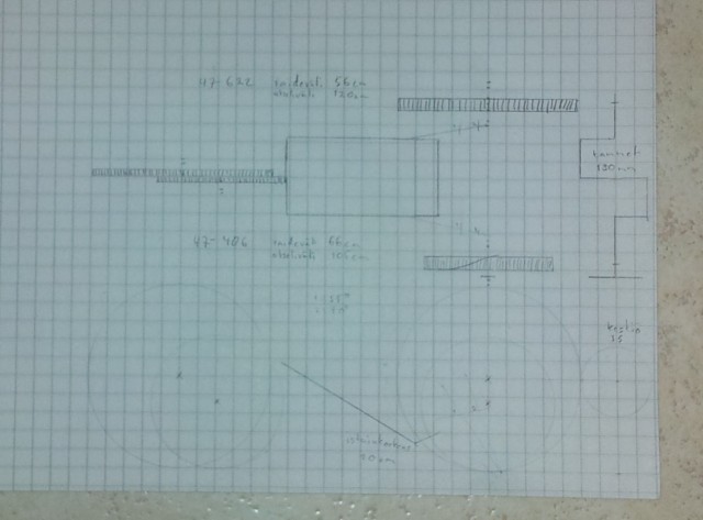

Piirtelin itseäni varten luonnoksen. Vaikka se onkin vaikeaselkoinen, laitan sen tännekin. Runko on piirtämättä, vain haarukan paksuus akselienkohdalle. Apuviivat sotkee jollei tiedä mitä varten ne on.
Vielä ei tullut vastaan mitään yllättävää. Näytti siltä että, kun painaa raidevälin mahdollisimman kapeaksi, niin olkatapin sivukallistukseksi tulisi noin 60 astetta. Isot renkaat sopivat mielestäni paremmin kuin pienet :D Lyhyeksi piirrettynä yhden etupyörän kuormaksi tulee 36%.
