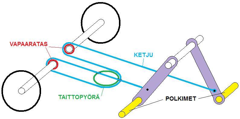

Katsellessani tuota J-rad videoa tuli mieleeni, että tällähän voisi toteuttaa deltatrikeen tai polkuautoon molemman takarenkaan vedon. Toki vuorotahtiin. Olisiko tässä mitään tolkkua?
Viestit: 7673
Re: Vuoroveto
Polkimia vois olla useammat eri korkeuksilla, kuten J-radissa ja kymppipakat taka-akseleille, niin välityksiäkin saisi mukavasti. Taittopyörän osuuden ketjusta voisi korvata vaijerilla, jos tuntuu ettei ketju kierry suosiolla 90 astetta.
Viestit: 2056
Re: Vuoroveto
Voisiko se taittopyöräkin olla pystyasennossa?
Tai sitten korvaa ketjun kokonaan vaijerilla/kiilahihnalla/jollain muulla sopivalla tapsilla? Soutupyörässä käytetään jotain muovisen näköistä pyöreää vetonarua.

ajarmala kirjoitti:
Tai sit iso taittopyörä 45(mistä saaastemerkin?)kulmaan kohtuu kauas vetoakselista, nii ei tuu liikaa kiertoo ketjulle.
Potentiaalinen ajatus..
Re: Vuoroveto
Onpas tosiaan potentiaalinen ajatus! Jos ohjauksen saisi jollain tavalla järjestymään ja polkimien varsia jatkaisi ylös takaviistoon, saisi laitteesta jalka-käsivetoisen! :mrgreen:
Re: Vuoroveto
ajarmala kirjoitti:
Kyllä erilaisia vaijereita soutupyörässä SH15 kokeilleena, pitätyisin ketjussa. Käyttäisin ketjua ja asentaisin takapyörien rattaat vapaakytkimineen lähelle toisiaan ja taittopyörän pystyyn. Rattaat voisivat olla 7-9 lehtisiä vaihteensiirtäjillä varustettuja.

Akseli voisi olla yhtenäinen, vapaaratas keskellä. Ketjut polkimilta toinen yläpuolelle ja toinen alapuolelle.
Toinen vapaakytkin(ratas) akselin päähän. Näin veto olisi keskeytymätön ja vapaakytkin toimisi tasauspyörästön tavoin

vetu kirjoitti:
Hei!
jalostetaan hyvää ideaa!
vetu
Vapaarattailla toeutettuna ei toimintaperiaate ole sama kuin tasauspyörästöllä.
Tasauspyörästö jakaa voiman kummankin renkaan kanssa riippumatta niiden pyörintänopeudesta.
Vapaakytkimillä veto menee ainoastaan hitaammin pyörivään pyörään. Vetää siis vähänkään kääntäessä vain toisella renkaalla. Maastoautojen automaattilukkoperät on toteutettu näin ja niitä ei suositella edellä mainitusta syystä etuakselille.
Alapuolella olevan ketjun vetosuunta pitää olla taaksepäin :wink:
