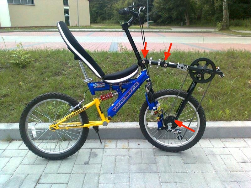

Löyty uutta ja ihmeellistä mikä luultavasti vaikuttaa toteutukseen. Nimittäin en ollu hoksinu että tuolla kampien vieressä onki nivel tähän tyyliin Kuva . elikkä mitenhän tuon jousituksen saa pelaamaan ilman tuota?
Re: jousitettu cruzbike
niko kirjoitti:
Ei mitenkään, yksikään kolmion kulmista ei voi olla jäykkä jos yhden muoto muuttuu joustoliikkeessä. Nivel on myös tuossa missä yläputki liittyy stemmiin.
edit: eiku jaa, tuo alhaalla oleva kulmahan on kiinteä...
Näyttäiso olevan kaksi niveltä etuakselin ja keskiön välissä. Toinen ylhäällä ja toinen alhaalla.
Kuten Jukka totesi se ei toimi jäykkänä rakenteena. Jos joustaa, on annettava jostain periksikin.
Nivelet voisi korvata laittamalla keskiöltä tulevan putken liukuvasti kiinni ohjainkannattimeen. Ei helppo ratkaisu tämäkään.
Viesti Kirjoittaja niko »
Ennen tuon nivelen huomaamista oletinkin että yläpää liukuu vapaana jouston mukana. Elikkä mitenkäs tuosta haarukasta tehään jäykkä? Jouset pois ja tilalle putken pätkät? Tällä tavalla sen pystyis vielä muuttamaan takas jousitetuksi.

Viestit: 14157
niko kirjoitti:
Mutta nivelten paikat eivät välttämättä tarvitse olla sivujen päissä. Voihan sen joustavan kolmannen nivelen tehdä näin:
Alin nivel voi olla vaikka pelkkä pulttiliitos, sillä liike siellä on pientä. Varsinkin, jos keskimmäinen nivel on kauempana oikealla.
Viestit: 17868
Tuli vaan mieleen jos haluu jousitetun mbb:n saisko keskiön ja ketjulinjan kestämään semmosella kolmiolla jonka yksi kulma olis haarukan olkapäissä ja yksikulma stemmissä? Järeestä tavarasta pitäs tehdä ett ketjulinja kestäs voimat. Joustaessa ketjukin tietyst löystyy mutt hoitasko ketjunkiristäjä tuon?
