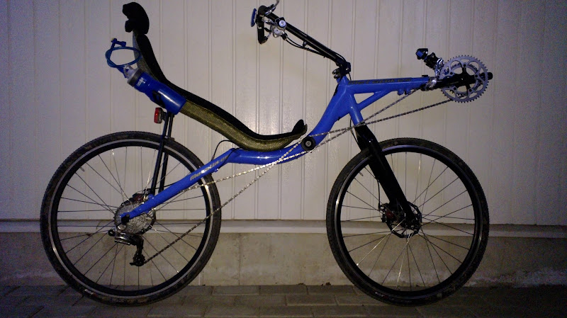

EDIT: oliko tää nyt paras sivukuva Wackyn pyörästä? Oho. Tossahan ei ollu läskit alla :)

Ei muuten olis huono tohon kuudee tuoteperheeseen tää kuudeefät jos sen tekis Metahenkisesti.
Eikse niin mee ettei kantsi keksii pyörää kokonaan uudelleen :)
Tässä kuudeen mallissa kierretään käteväsi se mun pajan ongelma = porakoneen tasoa ei voi kääntää. Kantsii siis tehdä ensin reikä emäputkelle 90 asteen kulmassa ja sitten käännellä se oikeaan asentoon taivuttelemalla.

Eiks tuo Metan päälle piirretty runkoviiva vois olla suorakin, tai ainakin melkeen?
Re: Kuudeefät vai p302fät - mielipiteen kyselyä projektia va
Lähetetty: 08 Helmi 2015, 16:28
Kirjoittaja Jarcco
Vois, penkkiä vaan hitunen ylemmäs. Olisi runko pois ketjulinjaa sotkemasta samalla.

Aika lähellä se olis - putki vois olla suora ja tilttaa noihan takahaarukan putki hiukan alaspäin.
Nythän mä muistin että mulla on jumaleissön noi takapään dropoutit jossain valmiina!
Tossa vielä peruskuudeetaitoksilla versioituna. Penkki meinaa karata vähän korkeelle - mutta toi vetopuolen ketjulinja olis toki kiva saada ihan suoraan menemään.

Takahaarukan olkapäiden kohta ei varmaankaan voi olla sivusta katsottuna ketjun kanssa päällekkäin.
