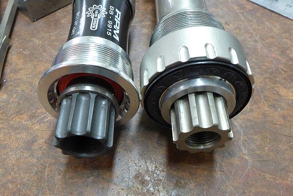

Meni sitten persiilleen tämäkin: ei ollutkaan meikäläisen Pastorille kauppaamat kammet ja keskiö sitten ISIS-standardia, vaan Truvativen omaa Howitzer-mallia. Jotka eivät ole yhteensopivia, vaikka akselin halkaisija on sama ja uria yhtä paljon. ISIS-akselissa (kuvassa vasemmalla) on leveämmät urat kuin Truvativella (oikeanpuoleinen), jolloin Truvativen kampi on löysä ISIS-keskiöön -> uusiks meni :evil: .
Pyörätohtori lupasi palauttaa rahat, vaikkei tämä heidän vikansa ollutkaan vaan omani. Hyvää palvelua.
Nyt tarvii vaan metsästää jostain se oikea keskiö, tai unohtaa koko homma...
