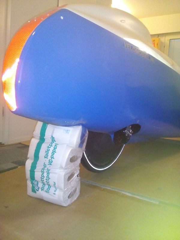

Kilometrit ovat taittuneet nyt talvella enimmäkseen Frekellä, koska lunta on tullut paljon, uuden monitasoliittymän rakennus on katkaissut pyörätien Kajaanintien vierellä siinä Tokmannin kohdalla ja ajon jälkeen pitää pahimmillaan tunti kytätä pyörää kun lunta tippuu koteloista lattiapahveille.
Pyörän voimansiirrosta on kuulunut pari viime lenkkiä outoa rallatusta. Putsasin rattaat ja kasetista löytyi kiilautunut kivi parin lehden välistä. Myös ketjun suojaputken suun vierusta tuli siivoiltua pikkuhiluista. Pitää lähteä kohta kokeilemaan, olisiko putsauksella ollut vaikutusta rallatukseen. Se on sellaista ääntä mikä kuuluu kun ketju ei ihan osu rattaalle vaan on jotenkin huonosti. Samalla lenkillä tulee käytyä kurkkaamassa kylän uusinta kinneriä.
Toimenpiteen teko viivästyi, koska vessapaperi oli loppu. Nyt sain sen tehtyä kun kävin kaupoilla.
