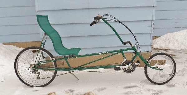

Tämän ketjun kuvalinkit ovat enimmäkseen kuolleet. Jos kirjoittajilla on kuvia tallella, olisi hyvä liittää ne viesteihin, niin eivät putoa kyydistä. Tässä yksi kuva, niin ymmärrätte, mistä on kyse. -jori
feb green side (600x306).jpg (36.65 KiB) Katsottu 12122 kertaa
