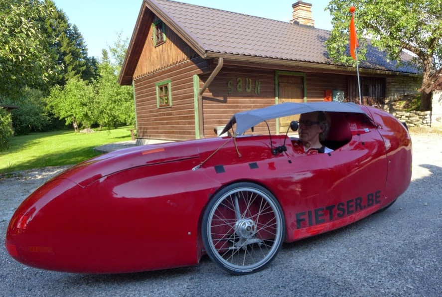

Onko kellään mitään helppoa keinoa lisätä tuulilasin pyyhkimet velomobiiliin?
Ajelin tänään tihkusateessa 100 km enkä oikein nähnyt mitään racin capin alta koska sen tuulilasi (tai visiiri) oli täynnä pisaroita ja usein höyryäkin. Pidin visiiriä sen verran ylhäällä että näin jotenkin eteenpäin, mutta seuraavaksi pisarat lensivät silmälaseille. Jouduin ajamaan koko matkan tosi hitaasti jotta pysyin kapealla pientareella. Täristävä reunaviivan erotti minut rekoista ja työmatkalaisista joita suhahteli ohi 100 km/h vauhtia. Reittivalinta oli siis huono ja matka oli hyvin stressaava ja hidas. Parempi näkyvyys olisi varmasti tehnyt matkanteosta leppoisamman.

Laita pitkä kangaslippa so. markiisi, joka ulottuu riittävän kauas eteen tuulen suuntaan, niin pisarat eivät pääse suoraan naamalle. Sen voi asentaa yksinkertaisesti nauhakujalla ja nauhalla taaksel racecabin päälle ja eteen parilla tikulla ja narulla. :) Osmo Karttusella on sellainen WAWissaan Joensuussa.

Toimisiko joku 5 sateesta tyyppinen aine pitämään lasin pisarattomana? Olisi ainakin helppo ratkaisu.
Pyyhkijä ja muovinen "lasi" soveltuvat kovin huonosti yhteen. Tulee naarmuja :(

Joo, itsekin lähtisin 5 sateesta linjalle. Tavallinen auto- tai venevahakin on hyvä liukaste vesipisaroille. Sisäpuolen huurtumisen estoon on silmälasikauppiailla siihen tarkoitettuja aineita. Myös fairy toimii, muutama tippa lasiin ja hangataan talouspaperilla tasaiseksi ohueksi kalvoksi, eikä huuhdota vedellä lopuksi. Tätä olen käyttänyt mm. hitsauskypärän (euromaskin) huurtumisen estoon.

Tuo fairy idea hieman pidemmälle vietynä; sumupulloon veden ja fairyn seosta, siitä suoraan visiiriin ja antaa kuivua tai jos ei malta varovasti pyyhkien ylimääräinen pois. Tuo suoraan pullosta ei toimi ainakaan jääkiekkovisiirin kanssa, tulee naarmuja...
