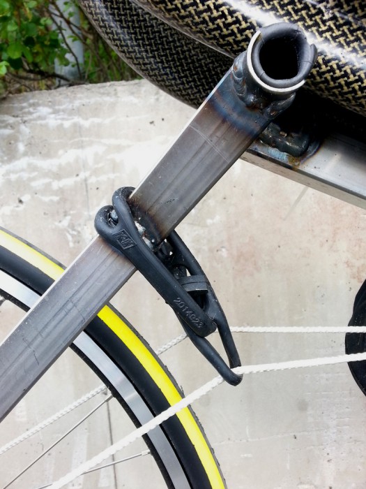

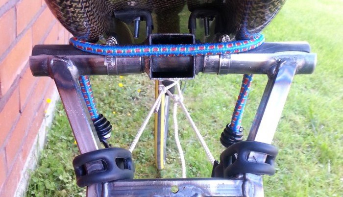

Naruperä on Pakoputkipyörään alkujaan tehty polvinivelmekanismiin perustuva jousitusratkaisu, joka mahdollisti pyörän helpon viikkaamisen perän osalta pienempään kuljetusasentoon. Ideana oli alkujaan tehdä matkan aikana säädettävä ajoasento niin, että maantiellä olisi makaavampi ajoasento ja kaupunkiajossa asento ja pyörä olisi voitu nostaa pystympään näkyvyyden parantamiseksi.
Tässä kuvia Pastorin Kuudeesportin naruperästä:
Alla Pastorin alkuperäinen viesti.
Mitäs matskuu teillä on naruperän narut?
joosehalla näyttäis olevan jotain naruu ja PW:lla näyttäis olevan joku kuormaliinan tyyppinen.

Riippuu paljon missä kohtaa narut on ja missä kulmassa haarukka on, esim Räyhäkässä oli alussa pitkä takahaarukka ja itseäni häiritsi se jousto/pompotus. Kun kiekkoa siirsin eteen päin, takahaarukka on hyvin pysty, ei naruille tule paljoa painoa, eikä jousto häiritse.
Kuminauhoilla voi saada lisää joustoa jos siitä on tarve.
Itsellä katkes kerran, montussa ohut vaijeri sen jälkeen oon käyttäny kuormaliinoja kun niitä on nurkissa. Niitäkin on kovin erilaisia, joustavia ja vähemmän.

Mulla on haarukat vanhoja etuhaarukoita eli olisivat kiinteinäkin riittävän tukevia. Jousto tulee narusta ja etupäässä sitä sivuttain vetävästä jousesta tai kumista. Lippunarulla on aika olematon jousto ilman erillistä joustoelementtiä. Juuri huomaa jouston pelkällä narulla ajaessa. Kumin kanssa joustoliikkeen saa juuri niin isoksi kuin haluaa. Jousitus on vain kitkavaimennettu, koska siitä puuttuu erillinen iskunvaimennin. Tästä seuraa että perä pompottaa mikäli yrittää ahnehtia pitkää joustoliikettä. Kyllä sillä silti saa selvän jouston ennen kuin kaipaa iskunvaimennusta.
Uusimassa pyörässäni ei ole edes haettu maksimijoustoa pompottamatta. Olen tyytynyt pieneen joustoon joka estää vain terävät iskut selkään. Ei tunnu jäykkä keula ja jousitettu perä eriparisilta 8)

Ajelin pihalla testilenkkiä. Unohdin itseasiassa kokonaan että siihen pitää se venyke tms. systeemi laittaa vedonpoistajaksi. Oli aika räyhäkkä fiilari kun kokeilin sit polkaista semmoiseen pomppuun ja perkele. Naru poikki. Yhden narun systeemillä fataalisti perä alta. Pyörä kyljelleen ja kumi puhki. Henkilövahingoilta säästyttiin. Alkoholilla ei ollut osuutta tapahtumiin.
Re: Naruperän matsku
Lähetetty: 08 Kesä 2015, 21:51
Hyvä, että sanoit ettei alkoholilla ollut osuutta, sillä muuten oli kyllä kerätty kaikki riskit. Yksi naru ilman joustoelementtiä. :shock: Tämä on tosiaan, kuten jooseha kertoi jousitus, jolla luodaan pahimman tärinän poisto, muttei mitään pitkiä joustoliikkeitä ilman pompotusvaaraa. Pompotusvaimentimenkin voisi tehdä ja kuvankin jonnekin jo piirsin, niin, että joustoelementti, joka vetää narua pois linjalta tehdään kaksiosaisena. TOinen puoli kumia ja toinen narua, jolloin jousi vaikuttaa kiinteän putken ympäri kiertävän narun kautta. Naru hankaa putkeen ja vaimentaa pompotuksen. (Hitto, kun ei viitsisi piirtää, kun kuva on jo valmiina työkoneella. Piirsin nyt kuitenkin.) Tällaisella naruperällä voisi luoda joustomatkaakin oikein merkittävästi, mutta sellaisen tarve on toistaiseksi ollut vähäinen.
