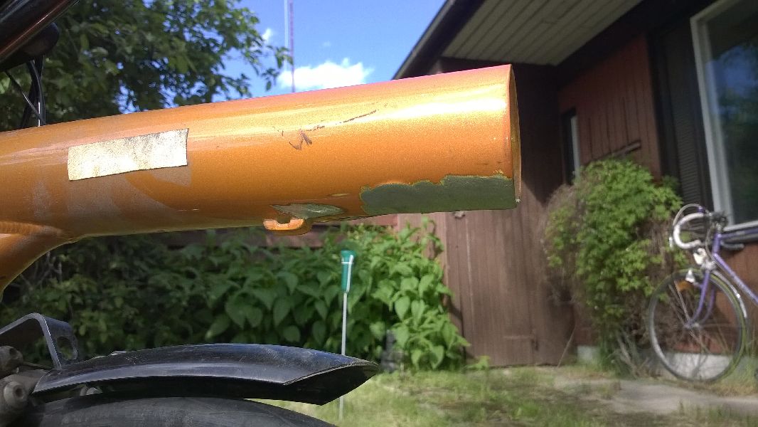

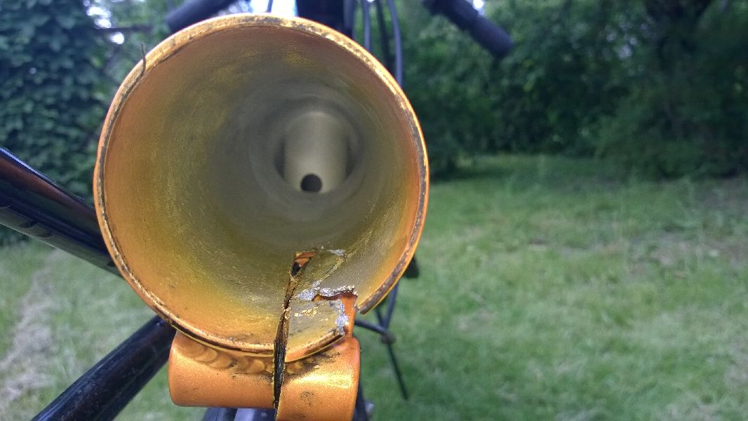

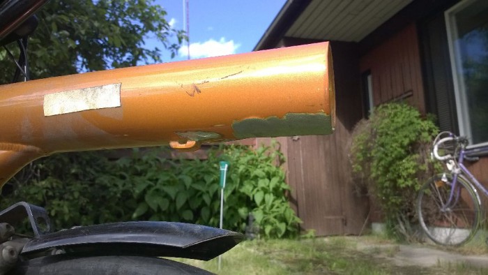

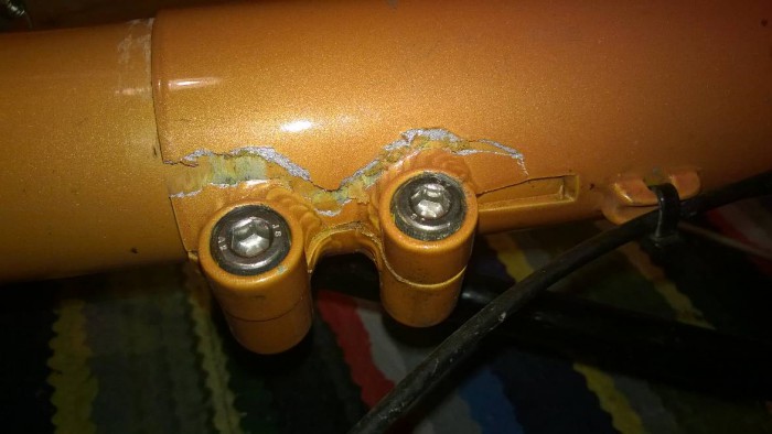

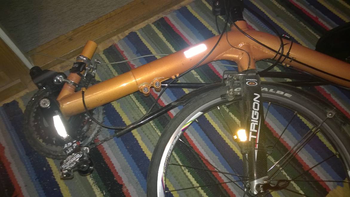

Nyt uskollisesti jo seitsemättä vuotta palvellut Performer Agenda hajosi. Nyyh.
Perjantaina Lohjan reissulla ihmettelin, kun keskiö oli hieman vääntynyt oikealle. Tuumasin, että korjataan kotona. Tänään sitten ennen lenkkiä löysäsin kiristyksen ja väänsin keskiön suoraan. Kiristin ruuvit. Mutta ensi polkaisulla keskiö vääntyi ihan kyljelleen. No, oikaisu ja uusi huolellisempi kiristys. Vohoo, taas mennään... Mutta jo 50 m päässä hieman kiihdytellessä keskiö taas ihan kallellaan. Mikä tässä nyt on?
Sitten huomasinkin, että etuputken kiristysruuvien vierestä putki on revennyt... Onneksi kotiin oli talutusmatkaa vain se 50 m.
Onkohan nyt sitten vaan alumiiniressukka väsähtänyt käytössä. Ei se putki mitään kolhujakaan ole viime aikoina saanut sitten vuoden 2010 törmäilyjen. Onko alumiini nyt vaan jotenkin huonompaa kuin teräs? Eiväthän ne merivoimien alumiiniset torpedoveneetkään kestä käytössä...
Millähän tavalla tätä nyt pitäisi lähteä korjaamaan? Olisi kiva saada nojakistakin vielä kalu. Tässä vielä pari valokuvaa:

Omituisesta paikasta revenny, onkohan siinä ollu sisäpuolella joku kohouma tai vastaava joka on tuon helman vähitellen murtanu?
Re: Nojakista etuputken kiristys hajosi
Onko tuo tullut sulle uutena vai onko vielä vanhempi kuin 7 vuotta? Tuon kohdanhan pitäisi olla ikuinen :?
Hitsin reunasta varmaan lähtenyt repeämään.

Ihan johdonmukainen paikkahan tuo on repeämälle. Kiristysruuvit aiheuttavat jännityksen ja polkeminen nitkuttaa jännityksenalaista putkea suultaan. Ihmeen pitkälle ehti, ennen kuin huomasit.
Onko tuossa joteknkin erityisen vähän puomia tuolla rungon sisällä, vai onko siinä muuten mahdollisuus (välystä) putken liikkuilla polkemisen tahtiin. Sellainen helposti tuollaisen vaurion aiheuttaisi.
Korjaus alumiinia hitsaamalla on työläs ja taitoa vaativa, koska putken läpi ei saa sulaa yhtään tai ne on koneistettava pois. Minäkin suosittelen korvakkeiden pois rälläköintiä ja teräsnauhaklemmareita. Hydrauliikkaklemmareita. Kuvassa oikea kokokin. :)

Minusta alunperin ovat kiinnityspultit liian lähellä toisiaan, ja hahlo liian lyhyt. Vaurio johtuu siitä. Ratkaisevaa korjauksen onnistumisen kannalta klemmareilla on siinä kuinka pitkällä putket ovat sisäkkäin. Kyllä minusta hahlon pidentäminen auttaisi. Klemmaritkin voisi silloin laittaa kauemmaksi toisistaan.

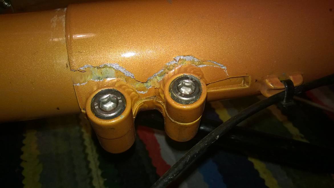

Juttelin jo yhden tutun kunnossapitofirman kanssa ja heillä kyllä onnistuu rälläköidä nuo murtuneet kiristyspulttien korvakkeet veke. Jotta uskaltaisin sen niillä teettää, niin pitää tässä varmaankin ensin purkaa etupää:
  • katkaista ketju ja ottaa se irti pyörästä (ja panna se likoamaan siksi aikaa polttoöljyyn, vai missä aineessa te liotatte ketjut puhtaiksi?)
  • irrottaa vaihtajan vaijeri
  • irrottaa keskiö putkineen
jotta pääsevät rälläkällä noiden korvakkeiden kimppuun. Vai olisiko jotain helpompaa vaihtoehtoa?
En tiedä vielä, kuinka pitkälti putket ovat sisäkkäin, mutta se paljastuu purkaessa. Ulkoputken kokonaispituus on 300 mm, jota syvemmällä sen sisään menevä putki ei ole...
Olisiko järkeä jatkaa tuota putken alla olevaa hahloa pidemmäksi? Nyt hahlo on 85 mm pitkä. Vaikuttaako sen pidentäminen jotain sisäkkäin olevien putkien jäykkyyteen tai kestävyyteen?
Jorin ehdotus noista tietyn tyyppisistä klemmareista on hyvä. Mistähän niitä kannattaa ruveta kyselemään?
Riittääkö kaksi klemmaria vai panenko niitä useamman?

Hahlon pidentäminen täytyy tehdä "kaksiteräisellä miekalla". :mrgreen: Pidempi hahlo puristaa jatkoputkea paremmin sisäpäästä, mutta heikentää ulkoputken vääntöjäykkyyttä. Toisaalta vääntöjäykkyys ei ole kovin kriittinen tässä osassa, jollei kireän ketjun linja kovin jyrkässä kulmassa poikkea puomin suunnasta. Komsi komsa. Parasta olisi, jos jatkopuomin sovitus olisi mahdollisimman välyksetön, jolloin pienikin kiristys riittäisi. Pieni paksuussuuntainen kiristys vaatii lyhyen hahlon.
Etra myy noita klemmareita ja kaikki hydrauliikkatarvikeliikkeet. Kaksi riittää. Jos ei riitä pitämään paikoillaan, pitää hahloa pidentää. (Tässä tapauksessa sen voi tehdä myös rälläkällä tai jopa rautasahalla.) :)

Purin nojakin etupään ja vein raadon rälläköitäväksi korjauspajalle. Hieno tuli. Homma sujuikin siellä odottaessa - kiva! Ja pajan varastoista löytyi myös kaksi sopivaa 65 mm:n hydrauliklemmaria...

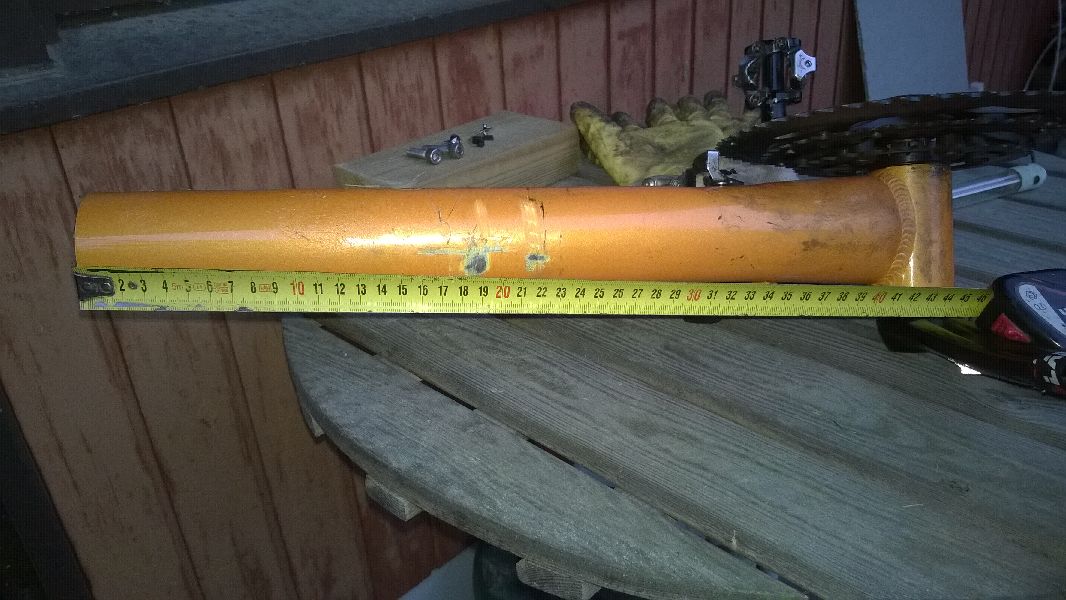

Kuinka pitkälti oli limittäin? Onko välystä? Kuvia! :P

Jos limittäisyys on alle 13cm (out of 30), niin ei olisi ihme jos ne ovat väsyneet. (Luku täysin hihasta repäistynä.)

Pannaan ensin kuvat:

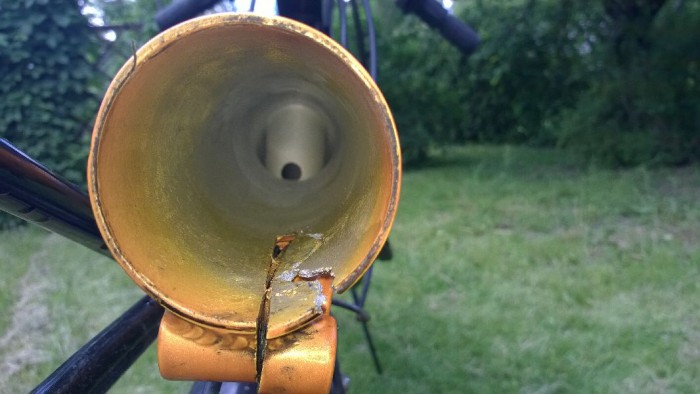

murtuma
murtuma
putki hionnan jälkeen
putken syvyys
putken syvyys
Eli sisäputki oli ollut 240 mm ulkoputken sisällä. Ihan riittävästi, eikö vaan. Pientä kulumaa maalissa on kiristyspulttien kohdalla, mutta ei se mieelstäni väljä ole ollut.

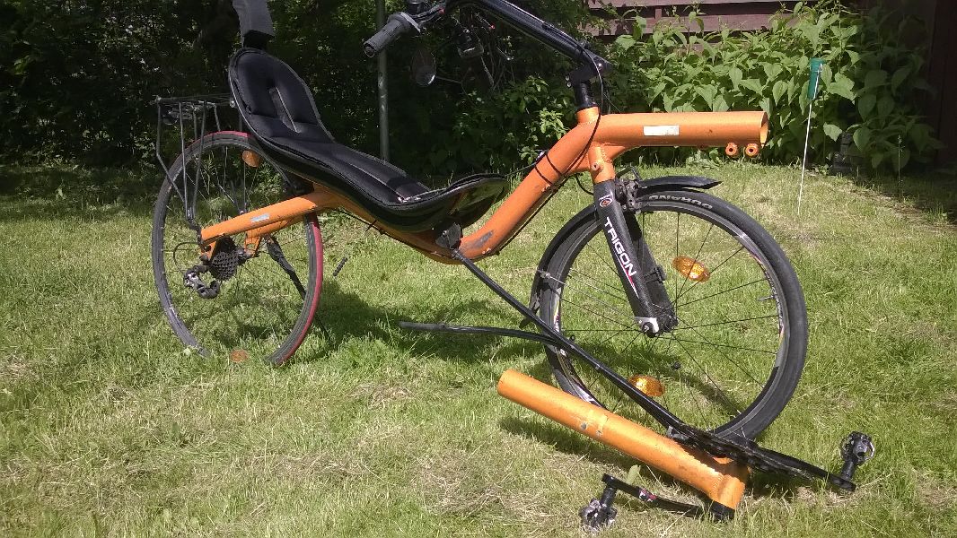

nojakki purettuna
nojakki purettuna

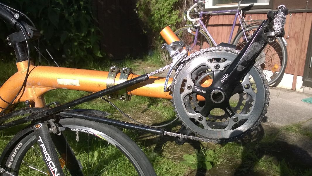

Noniin, Performer Agendan ketjut putsaantuivat jo ja kasasin nojakin tänään takapihalla ja otin samalla aurinkoa...

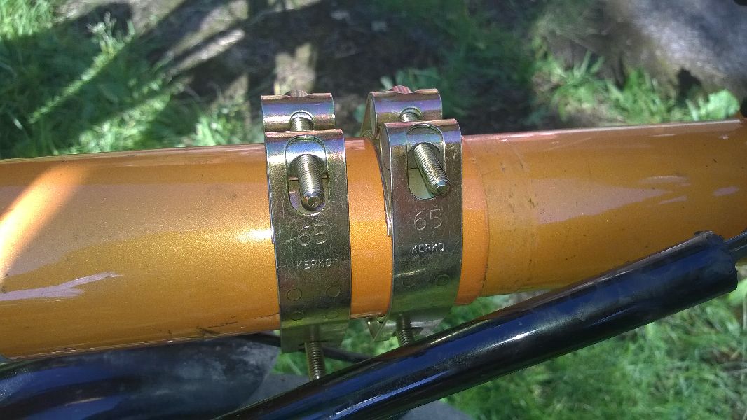

Keskiö ja etuputki takaisin kiinni Jorin suosittelemilla hydrauliikkaklemmareilla. Niitä kaksi. Helppoa ja ongelmatonta.
Sitten ketjujen pujotus takaisin paikoilleen. Rautalanka ketjuputkiin ja sillä vedin ketjut putkien läpi. Pujotusta takavaihtajaan ja pakan ympäri. Sitten vaan ketjulukko paikoilleen, mutta hei... Kas, pitäisiköhän ketjun mennä myös etuvaihtajan häkin läpi? Toinen pää ketjusta pois putkesta ja etuvaihtajan kautta putkeen uudestaan. Ja päät yhteen.
Koeajolla huomaa, että keskiö tulikin hieman liian lähelle. Löysäystä, säätö ja uudestaan klemmarit kiinni. Aika hyvä.
Ketjuista: kun ketjut olivat puhtaat, mittasin niiden kulumaa joskus täälläkin esitetyllä tavalla työntötulkilla - keskiarvomitta oli 133,32 mm ja 10 mittauksen keskihajonta 0,054 mm. Hmm, ovatkohan ne nyt sitteen kuluneet? En löydä vanhan 7 vuotta sitten tekemäni mittauksen arvoja... Kaikkiaan ketjussa on 156 tuuman palaa ja ketjulukko (0,5 palaa). Taitaa ne olla silti kuluneet pitemmiksi, koska pienintä eturatasta ei enää oikein kunnolla saa päälle edes isoimmaan takarattaan kanssa, koska kiristysvara takavaihtajassa loppuu kesken. Pitäisiköhän poistaa pala tai kaksi?
Punnitsin fillarin nyt niiden tukevien klemmareiden kanssa ja painoksi tuli 14,4 kg.
