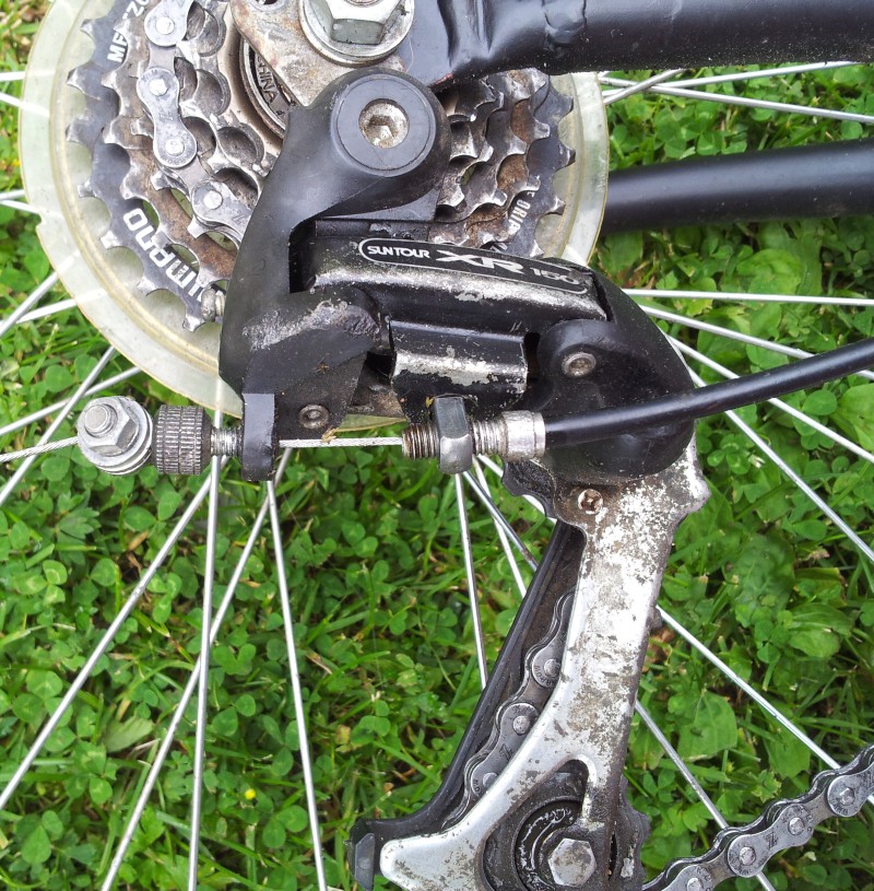

Jos se on vaijerin takertelua, vetosuunnan kääntö vaihtajassa taitaisi tehdä ihmeitä

jooseha kirjoitti:Jos se on vaijerin takertelua, vetosuunnan kääntö vaihtajassa taitaisi tehdä ihmeitä
Jaksatko oottaa detskukuvan siitä miten se nyt laitettiinkaan. Jollain jarrun osalla?

Eiku tossahan se onkin.

Mulla on tälleen. Sivuvetojarrusta vaijerin kuoren pidike takavaihtajan vaijerin kiinnitysruuvin tilalle. Vaijerin kiinnitysruuvi pitämään sitten vaijeria paikoillaan. Piti laittaa joku prikka väliin.

Vetosuunta käännettynä kuoressa pitää olla sittn liikkumavaraa, eli löysää. Etuvetoisissa myös ohjaus käännettynä.

jviirret kirjoitti:Vetosuunta käännettynä kuoressa pitää olla sittn liikkumavaraa, eli löysää. Etuvetoisissa myös ohjaus käännettynä.
Liikkuu lähinnä sivuttain eli ei tarvi kuin olemattoman verran löysää kunhan ei ole aivan päästä kiinni. Mulla on vaijeri nippusiteellä lukittu haarukkaan. Aika vähän tarvitsee löysää kääntymisellekään emäputken vieressä oleva vaijeri. Hyvä huomio kuitenkin. Liian tarkaksi ei kannata mitoittaa. Omani mitoitin 90 asteen kääntökulmalle varmasti riittäviksi. Ketju on jo tuolla kääntökulmalla aivan kauhean näköinen
Säätöongelmia ei mulla ole, kun on kitkavipu
Rajoittimet kohdilleen niin toimii kuin junan vessa entisaikaan.
