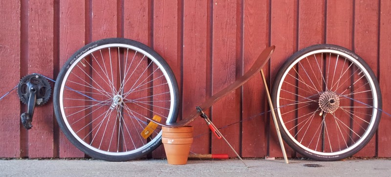

Hahmottelin hieman. Laitetaan tänne ettei suunnitelmat unohdu :roll: Rakentaminen on kyllä pitkässä kuusessa. Sen verran monimutkainen ja työläs laitos ja etenkin katteen muokkaaminen jälkikäteen on pirullista eikä alustaakaan voi huitaista tuosta vaan, koska sen pitää sopia katteeseen :?
Idea on siis 3x559 renkainen nuijapää, joka katetaan LeMans tyylisellä katteella eli eturenkaat jäävät kokonaan kattamatta. Tällöin katteesta voi tehdä huomattavan kapean. Etupäähän ajattelin poikittaisheilureita kumijousella ja toispuoleisia napoja. Vain pieni liike tärinän vaimentamiseksi - ei pitkää joustoa. Taakse kumijousi ja haarukka.
Naru mallaa ketjulinjaa.
Akseliväli 111cm
Nojakulma 35
Istuinkorkeus 20cm
Keskiön korkeus 35cm
Jos taittopyöränä käyttää 21Z ratasta, jää tilaa 10cm maavaralle, katteelle sekä muutaman sentin säätövaralle penkkiin.
edit akseliväli lyhennetty 125 --> 111 cm ja kuva päivitetty vastaavaksi. Painojakauma muuttui tasan kaikille renkaille, eturenkaisiin yltää paremmin käsillä ja kääntyvyys paranee.

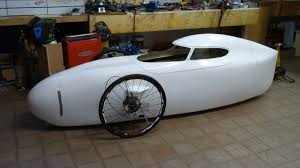

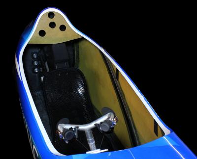

Ihan pätevän näköinen tämä lemansin koppa. Varmaan enemmän kisaamiseen tehty kuitenkin, esim. maavara 5cm
Re: Kinnerihahmotelma
Syväri kirjoitti:
Mistä tuonne mennään sisään?
Tuo tuulilasi näyttää kans siltä ettei arkikäytössä ole toimiva ratkaisu
Viestit: 17949
Tuommosesta aukosta.
