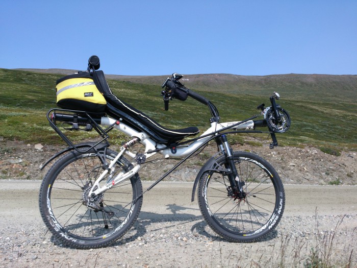

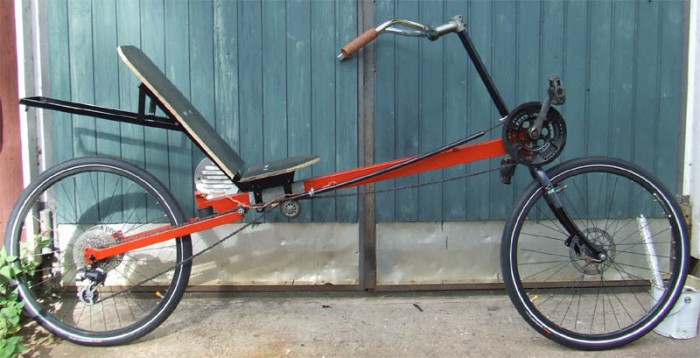

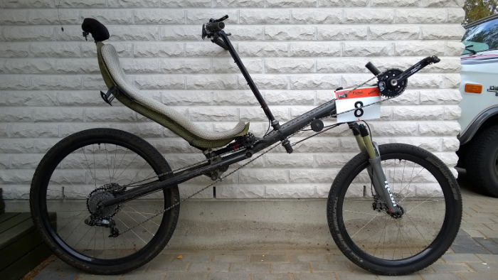

Olen miettinyt tässä, jos tekisi joko Azub Max tyyppisen taivutetun rungon lyhyemmällä akselivälillä. Tai suoralla rungolla ja pitemmällä akselivälillä, kuten helanderin maasturi tai eemelin läskinojakki. Mitä raati on mieltä, kumpi olisi parempi? Rengastus tulisi olemaan normaali maastopyörän 26" ja ohjaus suora yläohjaus. Ehkä hamsterityylinen tilleri, kuten Azubissa. Se ei tosin taida onnistua pitemmällä akselivälillä
Azub Max. Taivutettu runko, lyhyt akseliväli.
Eemelin läskinojakki. Suora runko, pitkä akseliväli.
Helanderin maasturi. Suora runko, pitkä akseliväli.

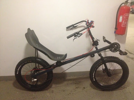

Jukan geopyörä voisi olla mukana aatoksissa.
Lainaanpa tähän kuvan Jukan geopyörästä, niin voi vertailla.
Jukan Geopyörä. Pitkä akseliväli, suora runko.
On ehkä tosiaan mun makuun vähän pitkä.

Olen ehkä kuitenkin kallistumassa lyhyt akselivälisen puoleen. Sillä mahtaa olla helpompi tasapainoilla talvella. Eikä siihen tarvitse tehdä älyttömän pitkiä ohjaus systeemeitä. Löysin kuvan Azub Maxista teräsmiestyylisellä ohjaustangolla. Jotain tämän tyylistä lähden siis tänään suunnittelemaan.

Tuolla mun clwb:llä olen ajellut huonoillakin sora- ja metsäteillä ja etujousitusta ei ole kyllä kaivannut. Tosin jos tarkoitus on pujotella maastossa niin lyhyt akseliväli helpottaa menoa.
Toi azub näyttää kyllä pätevältä laitteelta. :)
