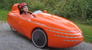

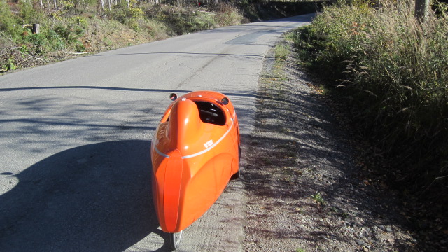

Velomobiili:
Oranssi Mango Sport vm. 2011 Ajettu ostettaessa n. 23 001 km.
Ajoasennon säätöä:
Edelliset omistajat olivat varmaan minua vähän pitempiä.
(Velonautti ja Velau)
Ensin penkkiä siirrettiin eteenpäin 6 cm ja polkimia taakse päin.
Mutta sitten penkki ottikin kiinni ketjunohjainrissaan, sillä olihan se penkin alla.
Sen jälkeen penkkiä siirrettiin vähän takaisin päin ja ylemmäksi.
Näin pääsin ensimmäisille koeajoille.
Mutta ketjut olivat vielä liian löysällä.
Keskimmäisellä eturattaalla ajettaessa tosin ketjun pituus ei ole ihan niin tarkkaa.
Edessä on kolme ratasta ja takana 10.
Ohjaustanko tuli melkein olkapäille asti ja se sai ohjauksen tuntumaan hieman kiikkerältä.
En nyt kuitenkaan ottanut rautasahaa käyttöön.
Vaan siirsin penkin niin taakse kuin mahdollista ja lyhensin ketjuja 14 cm.
Ajaminen alkoi sujua jo paljon paremmin.
Mutta olkapäät ottivat reunoihin kiinni ja tuli pieniä mustelmia.
Sitten hain niskalle parasta tukea pienillä penkin kulman ja korkeuden säädöillä.
Tähän tyyliin meni ensimmäinen viikko.
Onhan se mielenkiintoista ja paljon uuden opettelua.
Ostin myös ensimmäiset pyöräilykenkäni,
koska en halunnut jalkojeni tippuvan velomobiilin alle 60 km/h nopeudessa.
Toisella viikolla vaihdoin uudet eturenkaat Duranot.
Kahden päivän päästä toinen eturengas alkoi vuotaa.
Pieni reikä oli sisäkumissa vanteen puolella.
Etuvaihtajan lukitus myös löystyi ja se putosi alemmaksi.
En muistanut, millä kohdalla se aikaisemmin oli ollut.
Sitten ensimmäistä kertaa elämässä etuvaihtajaa säätämään.
Tuli ajettua välillä vain pienemmällä eturattaalla, kun muut ei toiminut.
No tulihan harjoiteltua pyörittämistä ja kulkeehan se noinkin 30 km/h.
Vaihteiden säätäminen on mielenkiintoista, koska välillä ei nää mitä pitäisi tehdä tai sitten ei ylety.
No viikon päästä vaihteet oli jo hyvissä säädöissä kuitenkin.
Ketjun pituus on kyllä oltava toisi tarkkaan oikea. Vaikuttaa myös ääneen.
Yhdessä vaiheessa otin ketjusta vielä kaksi lenkkiä pois ja lyhyellä koeajolla tuntui hyvältä.
Mutta isommalla eturattaalla ketjut olivat niin kireällä, että takavaihtaja ei enää vaihtanut.
Joten ei ajoasentoa ihan hetkessä muille sopivaksi säädetä.
Yhtäkään matkaa ei kuitenkaan ole tarvinnut pienten ongelmien takia jättää tekemättä.
Ja sehän on hyvä juttu.

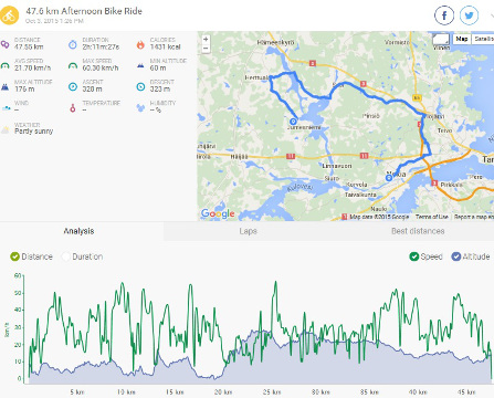

Sunnuntailenkki on nyt tehty, tosin jo lauantaina 70 km yhteensä.
Nokia-Siuro-Jumesniemi Hämeenkyrö-Mahnala-Sasi-Ylöjärvi-TRE Kolmenkulma-Nokia.
Lähdin toki Nokialta. Tässä loppumatka.

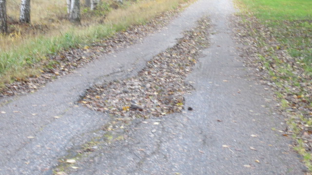

Alkumatkalla ajoin pyörätiellä 1m levyiseen varmaan meteoriitin tekemään monttuun ja sisäkumi puhkesi.
Onneksi oli yksi vararengas mukana.
Pienellä riskillä jatkoin matkaa ilman paikkausvälineitä ja ehjää vararengasta.
Tässä tuhosin vasemman eturenkaani. Vaikea väistää, kun ei mahdu.

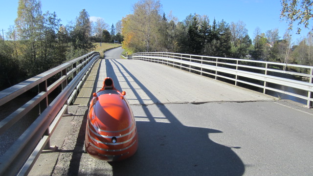

Silta puupinnalla.
Silta puupinnalla.

Ketjut tippui kesken nousun. Mobiili kyljelleen retkipatjalle ja ketju takaisin. Onneksi jarrut pitivät.
Maisematien nousu.JPG (118.48 KiB) Katsottu 112106 kertaa

Hieno reitti. Ajettiin joskus Lahtisen Markun kanssa tuo noin suuri piirtein sama lenkki. Sillä lenkillä Markku kaasi Mangonsa juuri tuon Sillanpään sillan päällä, josta tämä kuva on. Kuvaajan takana on makea mäki kohti siltaa ja vauhti kasvaa. Sillalla oli joku lauta muita ylempänä tai alempana ja takapyörä luisti märkää laudan reunaa pitkin, pyörä kääntyi vinoon ja kellahti kyljelleen ja liukui sillan kantta pitkin pysähtyen kaiteeseen. Taka-akseli taipui hiukan. Eipä juuri muita vaurioita. Tuokin akselin taipuma huomattiin vasta myöhemmin.
Tuo silta on tosiaan nimetty F.E. Sillanpään mukaan. Kaverilla oli mökki juuri tuon sillan pään vieressä. :D
