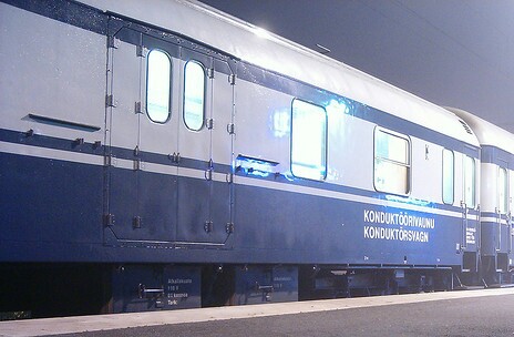

Yöjunissa missä on kondutöörivaunu, on kinnerin kuljetus mahdollista.
Junan kyytiin joutuu nostamaan kinnerin noin metrin korkeudelle.
Se ei ole hirveän helppoa, mutta onnistuu yhdessä junahenkilökunnan kanssa.
Kiitoksia Vilijami. Kuitenkin, menettely näytää epãvarma :/
