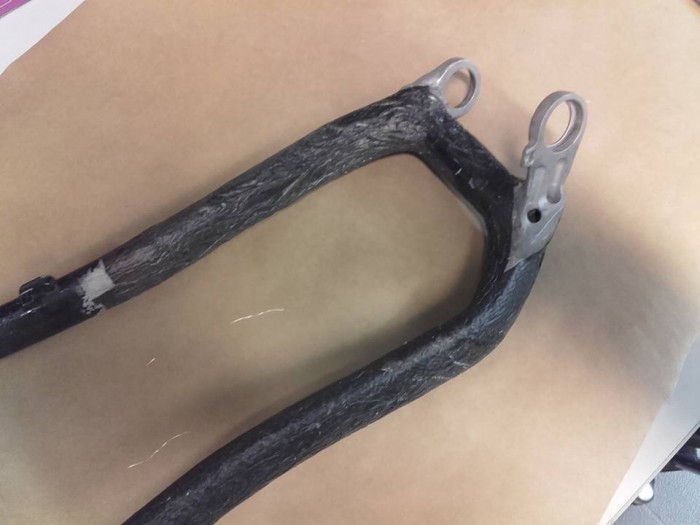

Olen tässä hiljallensa saanut ajokuntoon läskin täysjoustopyörän. Olen ajanut nyt fillarilla noin sata kilometriä ja vielä on kestänyt rutisematta. Muutaman kerran olen tuon ajanut hankeen jumiin ja lähtenyt pienimmällä vaihteella liikkeelle. Vielä ei ainakaan ole tullut komplikaatioita ketjuvoimien takia.
Fillarifoorumilla nimimerkki Savierk halusi täysjoustoläskin ja alkoi sellaista rakentelemaan Trekin Rumblefish II -rungon pohjalta. Hän sorvautti levitykset linkkuihin ja hitsautti takahaarukkaan levikepalat. Kun haarukka sitten oli kolmannen kerran murtunut hitsauksen vierestä, hän luovutti ja myi rungon minulle. Halvalla. :)

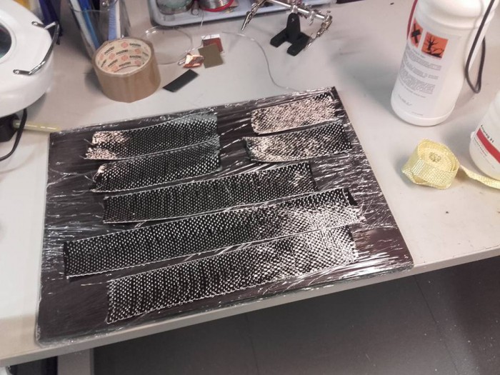

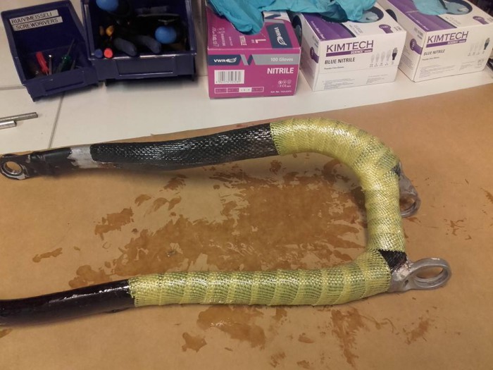

Mhelander teki murtuneeseen takahaarukkaan paikkaushitsauksen, jonka jälkeen minä laminoin haarukkaan vahvikkeeksi 4-12 kerrosta 3K UD-hiilikuitua.
Päällimmäiseksi tuli kerros kevlaria iskuilta suojaamaan. Laminointiepoksina Ampreg 21 ja laminoinnin päätteeksi jälkikovetin epoksia 50 -asteisessa uunissa 16 tuntia.

Hiljaa hyvä tulee... korjaustapa on asiallinen kuten hitsatessa todettiinkin.

Sillä on nyt kilometrejä alla 500 ja hyvin on pelannut. Noista ehkä 150-200 km metsässä. Takahaarukan kuidutus näyttäisi kestävän, joten sen voisi paklata ja maalata.
