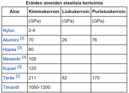

Muovista saa kyllä aikaan pyörän, mutta sen rakenteet riittävän jäykkyyden aikaansaamiseksi tulevat olemaan aivan toisenlaiset, sillä jäykkyyden aikaan saamiseksi täytyy rakenteen ulkodimensioita kasvattaa rajusti saman sinämävahvuuden putki pitää muovisena saman taivutusjäykkyyden aikaansaamiseksi olla yli nelinkertainen (kuutiojuuri 210/3).
Aiheesta lisää nojakki wikissä artikkelissa: "Mikä runkoa turvottaa"

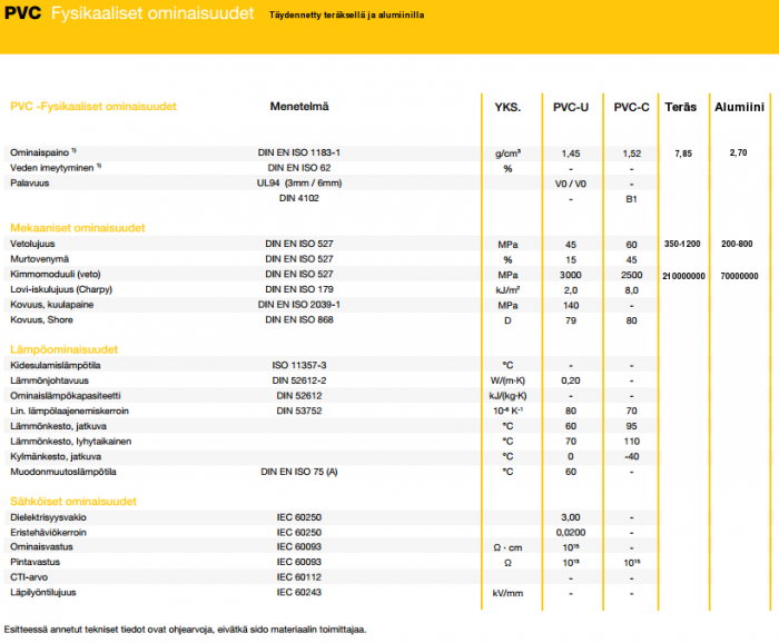

Vink Finlandin sivuilta löytyy hyvät materiaalitiedot kaikista myymistään muovituotteista. Täydensin kuvaan teräksen ja alumiinin.

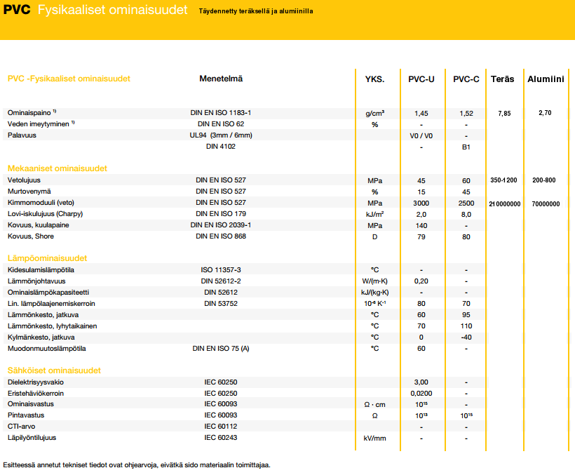

Muovien kimmomoduuli on vain niin pieni, että lähinnä kuvittelisin muotoillun PVC-putken käyvän tukiputkena esim. hiilikuidun laminointiin, varsinaiseksi runkomateriaaliksi liian rentoa. Jos ei tee itsekantavaa 800 mm putkikoria :D
