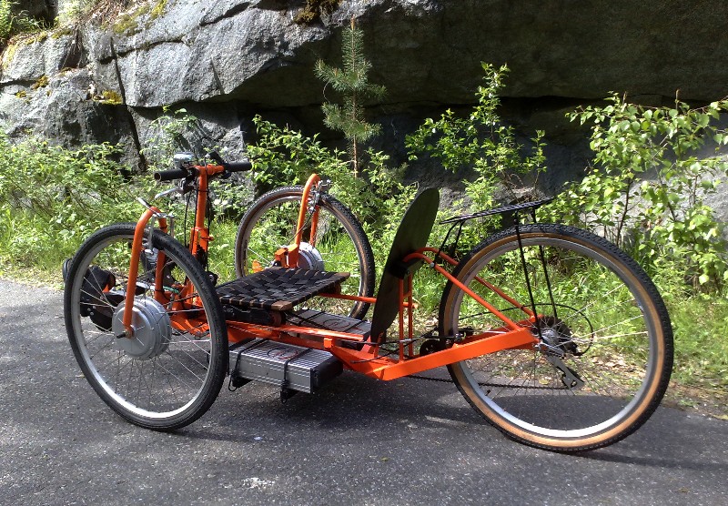

Minähän suunnittelin ja rakensin kolmipyöräisen soutupyörän SH15, jonka rakennushistoria löytyy täältä: http://www.nojapyorafoorumi.fi/viewtopi ... hilit=SH15. Ajo tasamaalla sujui, mutta vastamäet olivat myrkkyä, vaikka soutaa saattoi sekä vetäen että työntäen. Siksi varustin etupyörät napamoottoreilla. Pyörä on edelleen ajokunnossa, tosin vailla sähköavustusta. Voisin sen vaikka myydäkin.

Sakari testasi ajoneuvollaan monta faktaa, mutta vielä jäi joitakin kehittämisajatuksia jäljelle. Liukupenkki ei oikein passaa työntövaiheeseen, kuten Sakari itsekin totesi laittaen sandaalit polkimiin pitämään jalkoterät niissä kiinni. Pikemminkin kiinteä istuinpalli, jossa yläkeho heiluisi symmetrisesti edes taas. Työntövaiheessa voisi kokeilla lantiovyötä vastavoimaksi jalkojen koukistamiselle. Liukupenkin liike pitäisi korvata liukupolkimilla, jolloin painava keho ei liikkuisi ja ojentuvat jalat ja taakse kallistuva yläkeho kumoaisivat toistensa vaikutuksen painopisteeseen. Sakarilla kertyi ketjulinjalle useita välipyöriä, mutta ne voisi korvata Ponkalan kinneristä tutulla istuimen alla olevalla väliakselilla, jota pyörittäisivät molempien jalkojen liukupoljinten vaijerit tai ketjut ja käsivetolaitteen vaijeri tai ketju edessä olevan taittopyörän kautta. Väliakselista takapyörään olisi varsinainen vaihteellinen välitys, jolloin ketjut pysyisivät lyhyinä. Ohjaus pitäisi järjestää vaikka sisäkkäisten neliöputkien teleskooppiakselilla, jossa teleskooppi olisi vetovaiheen pituinen. Jarru- ja vaihdevivut olisivat normaalisti vetokartussa ja ehkä varvasjarrut polkimissa. Polkemisen vaiheistus voisi olla: veto+toisen jalan ojennus, työntö+ toisen jalan koukistus, veto+sen toisen jalan ojennus, työntö+ ensimmäisen jalan koukistus jne. Tai sitten veto ja runttaus molemmilla jaloilla. Tai polkeminen pelkästään liukupolkimilla selkänojaan nojaten vuorotellen tai runtaten. Oletan, että pyörittävä keskiö ei oikein sovi soutuvedon kanssa, mutta tiedä sitten voisiko käsien työntövaiheessa toinen jalkakin työntää, jos toinen vastavuoroisesti koukistuu ja lantiovyö tukee istuimella pysymistä.
