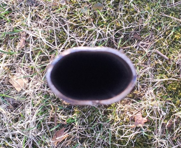

Aika nätisti litistyy putki soikeaksi yksinkertaisella työkalulla :)
Hieman kokeilua miten osat asettuu. Takahaarukka tulee siis 30 millisestä putkesta joka on litistetty 22x35 milliseksi.

En tiedä miksi, mutta omaan silmääni tuollainen soikeasta putkesta tehty systeemi on hienon näköinen. Jostain syystä se vaan näyttää viimeistellyltä ja jotenkin kauniilta. Vähän sama asia kuin naisen lantion kaari - ei järki ymmärrä mikä siinä on, mutta heikoksi se miehen mielen vetää.
Niin. Yritin siis sanoa että ihan helevetin hieno!
