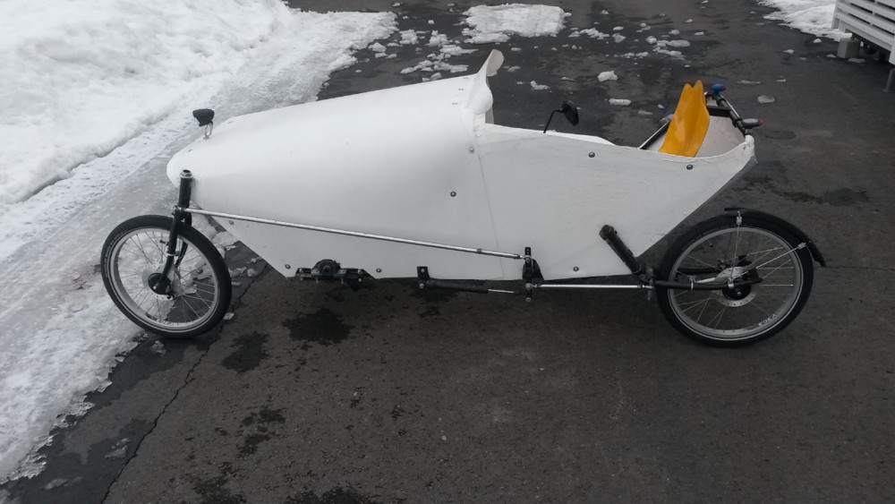

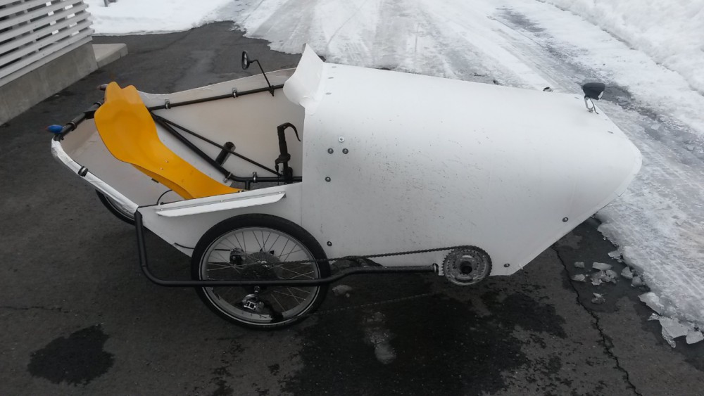

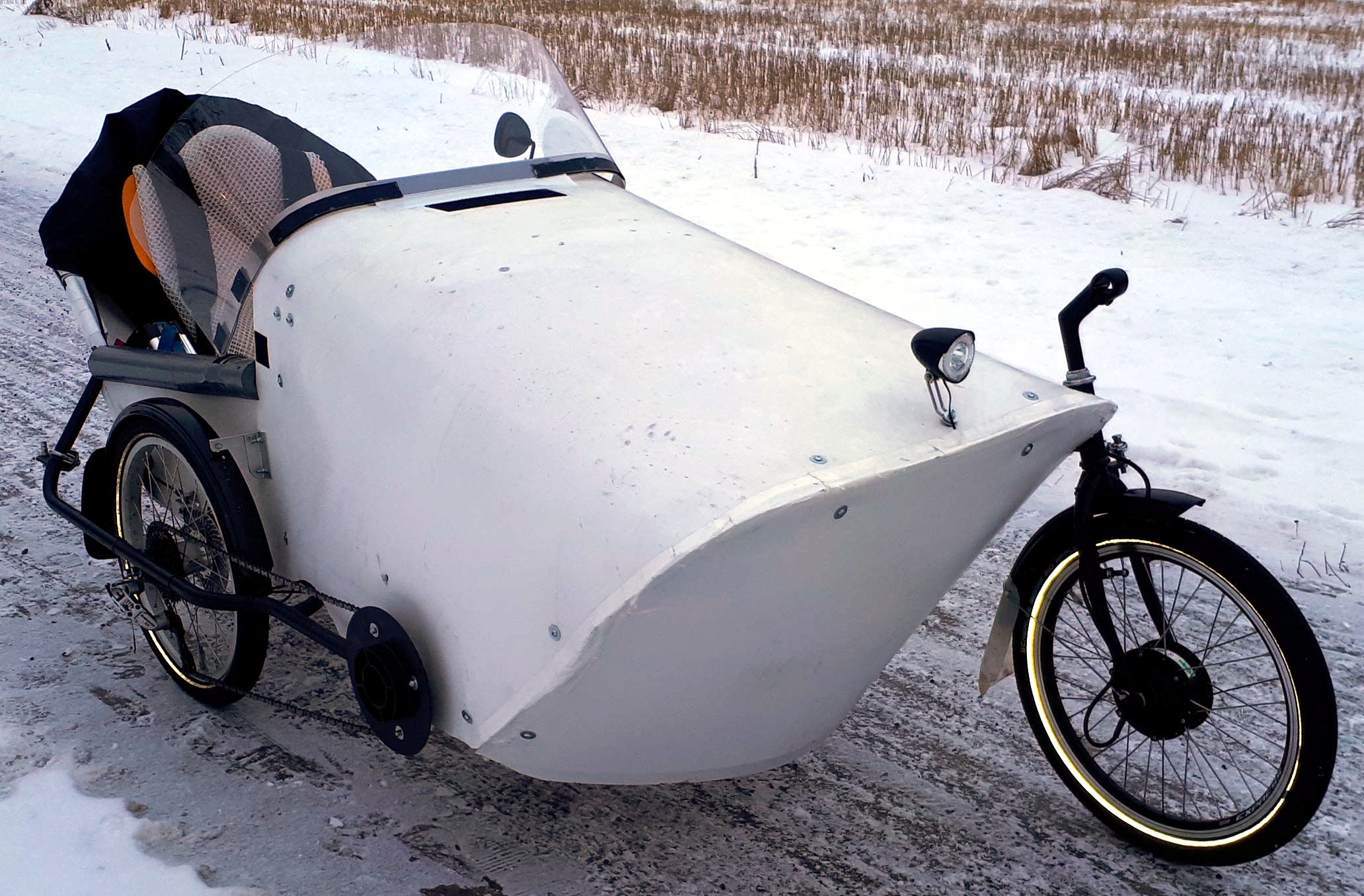

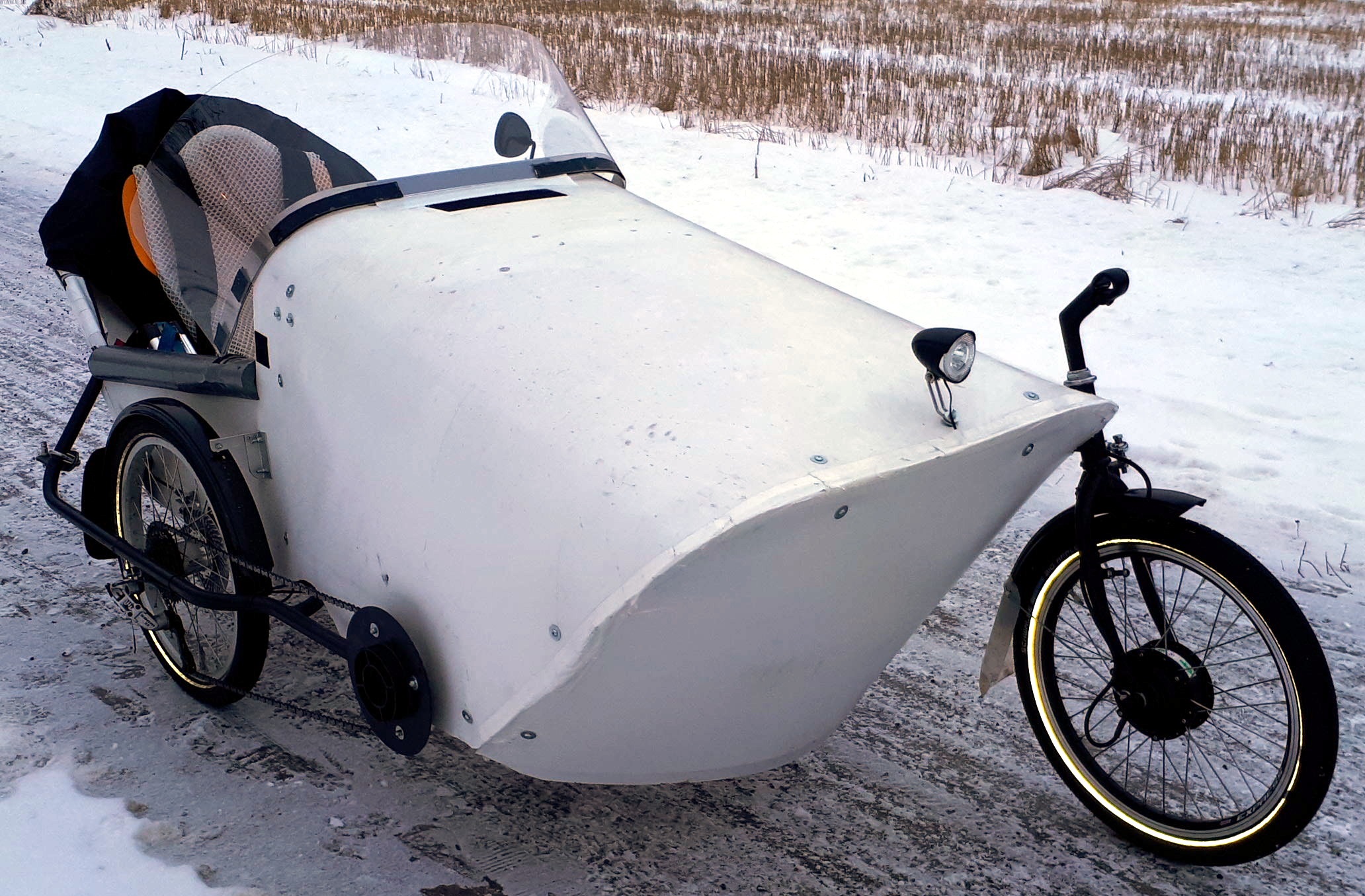

Tämä projekti alkoi nimellä :"Suksiboksikinneri", mutta muuttuu myöhemmin nykyiselle nimelleen Räntäpäivän kinneri.
Vilijami kertoo jälkeen päin kesällä 2017:
"Tuota Räntistä eli 2t3 mallia olin tekemässä jo kaksi vuotta sitten. Ehdin jo pari kertaa kyllästyä koko 2t3 projektiin, ennen kuin se oli aloitettukaan. Sitten Jarcco johdatti alunperin suksiboksikinnerin 2t3 malliin." :D
Lopputulos on erikoisen näköinen ja erinomaisen hieno laite.
Valmiin laitteen kuvia sivulta 31 lähtien. Sivulta 32 etsitään keinoa aikaansaada jalkakäyttöinen jarru ketjuvaihteiseen pyörään. Kokeilut etenevät yksisuuntalaakerilla varustetun kampiakselille kiinnitetyn vivun kautta polvikäyttöiseen vipuun. Yksisuuntavipu kampiakselilla esti peruuttamisen, joka kinnerissä on tärkeä ominaisuus.
Räntis purettiin tammikuun lopulla 2021, sen jälkeen kun se oli opettanut että:
Takaohjaus epäonnistui. Liian iso jättö. Ilman ohjausiskaria ei toiminut ollenkaan. Ohjaus alkoi voblaamaan laidasta toiseen.
Koko laite liian painava. Sähköillä meno helpottuu, mutta akun kantomatka jää liian pieneksi.
Z-kampiakseli liian vetelä.
Liian pitkä ketju tuo kuminauhamaisen poljintunnelman ja montuista ajaessa sopivasti, ketju alkaa pomppia ylös-alas ja lähtee lopulta eturattaalta.
Penkin kiinnitys yhteen 25mm pyöreään putkeen on huono. Tahtoo stauffit aina hiljolleen kääntyä vinoon.
Katto puuttui ja tavaratilaa liian vähän, muuten niin valtavan kokoisessa pyörässä.
No kannattiko tehdä alunperinkään? Todellakin kannatti.
2T3 on hieno rakenne, koska kaksi ajouraa ja kanttareiden ylitykset paljon symmetristä kolmipyörää helpompia. Vetävällä pyörällä tarpeeksi pitoa, mutta ei kuitenkaan liikaa painoa. Kiekko kesti hyvin.
Katetulla pyörällä on lämmin ajella kylmillä ilmoilla.
Paljon tuli ymmärrystä ohjausgeometrioista.
Monta oli kiinnostunutta ihmistä ja vielä enemmän hämmästyneitä tuijottelijoita.
Tekisinkö uudestaan parannellun version? Kyllä voisin joskus tehdä, mutta ehkä jättäisin takaohjauksen kokonaan pois ja akkuteknologia pitää kehittyä huimasti, ennen kuin näin raskaasta pyörästä saa ihan oikeasti ajokelpoisen.

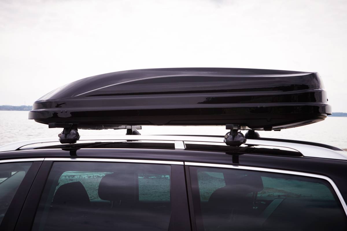

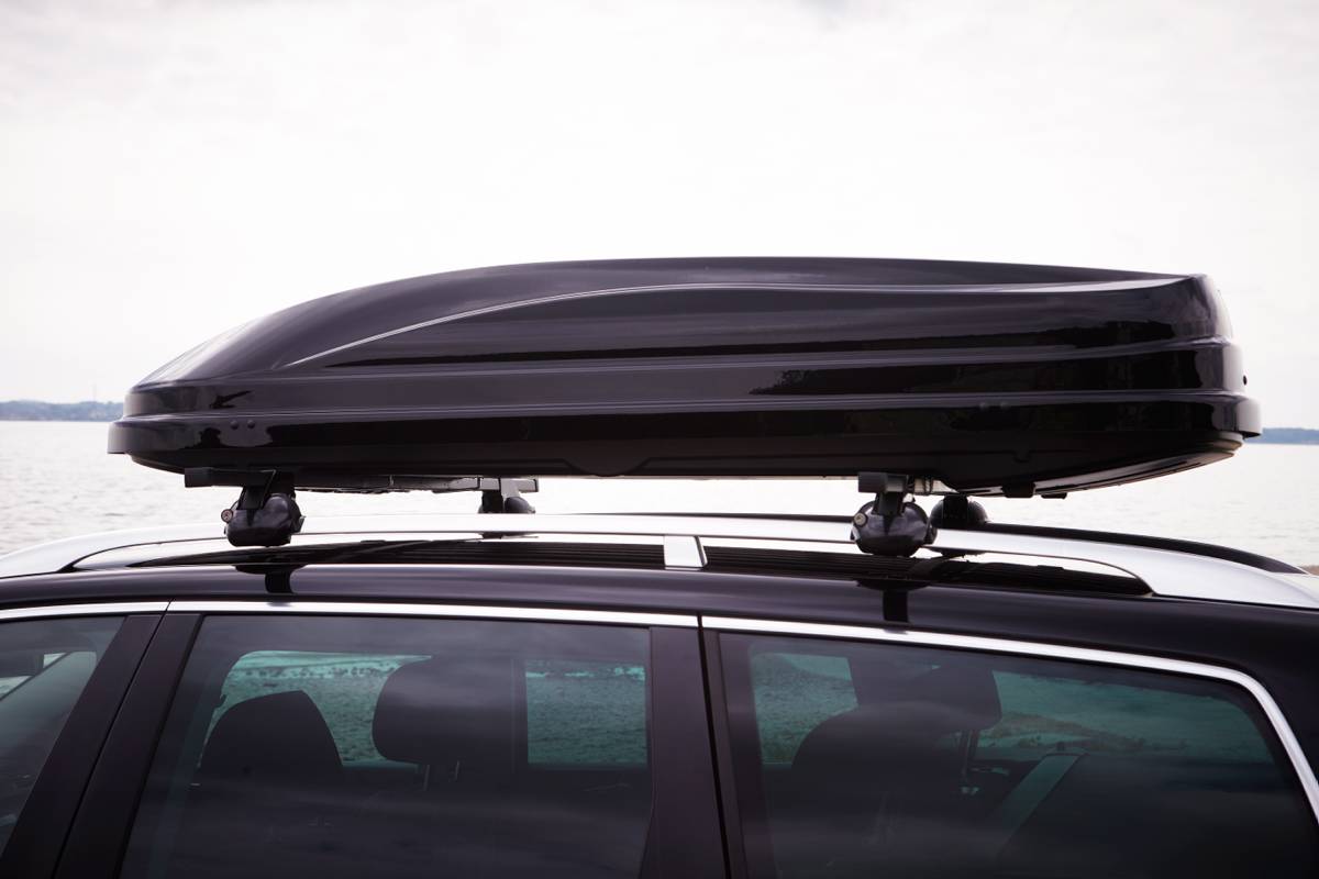

Kinnerin rakentamisessa kuori on ongelma. Tulee helposti painava ja ruma.
Suksiboksin sais 169€ http://www.biltema.fi/fi/Autoilu---MP/K ... 000033061/
Jos irrottas kannen pohjasta ja laittaa vikuproppia puolimetriä väliin ja pop-niiteillä paketti kasaan, niin eikö siinä ois valmis kuori?
Kulkuaukko pitää leikata kanteen sähkökinneri appelsiini tyyliin, joka toimi innoittajana tähän suunnitelmaan.
Ajattelin vieläpä käyttää korotettua boksia itsekantavana runkona. Siihen vaan akselit kiinni. Nelirenkainen peli ois tulossa ja renkaat kopan ulkopuolelle.
Mitä raati on mielipuolta? :D

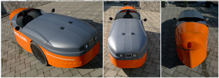

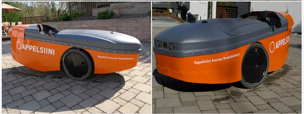

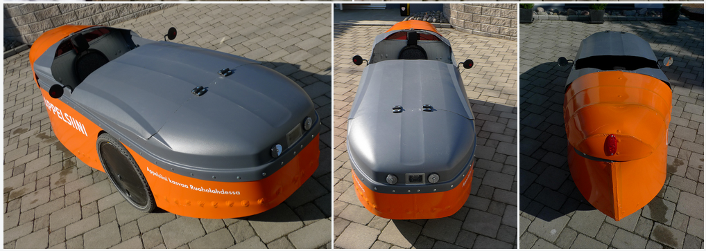

Laitan tähän lukemisen helpottamiseksi muutaman kuvan Appelsiinista.
Modernisoitu Velogatti –tyyppinen laitos ulkonäöltään siis tulossa, miksikäs ei. Itsekantavaan runkoon en kyllä usko, jos tehdään erillisistä muoviosista. Taakse kai sitten Erkkolan taka-akseli, vai ajattelitko hifistellä Wackyn tavarapyörän tapaan.

Anteeks, anteeks mielipiteen puuttumisesta - yritän olla nyt jotain mieltä. Jos tuohon Appelsiinin tasoon tai ees lähelle pääsis, riittäs tyydyttämään miun esteettisyys vaatimukset.
Joko boksin paino mainittiin?
10kg

Mulla on hyllyssä yksi about samankokoinen pari vuotta vanha suksiboksi. Se on ainakin ihan hirvittävän letkua tavaraa: kun kantta nostaa toisesta kulmasta, niin koko kansi vääntyy ihan ropelille. Painaakin mokoma jäykkyyteen nähden ihan tolkuttomasti.
En tiedä onko mitään iloa käyttää eri boksia vertailukohtana, kun materiaalikin voi olla ihan eri kamaa, mutta siltikin, jos vielä kuvittelen vikupropin liimailemista tuohon kyljiksi, niin ihan 100% varmasti mitään hyödyllistä en itse ikinä saisi aikaiseksi. Muottina kuidutushommia varten voisi olla ihan ok, mutta muuten en boksiin koskisi kinnerin aihiona.
Sori, tämä ei ollut positiivinen mielipide. Mutta rehellinen kuitenkin.

No eihän tässä mitään jeesjees-mielipiteitä halutakkaan, vaan rakentavia ja vielä mielummin kokemuksia.
Pitääpä käydä vääntelemässä boksia kaupassa oikein tunteella, että pitääkö ajatus hylätä?
Kävin vääntelemässä boksia. Silloin kun kansi on auki, niin kannen ja pohjan jäykkyys vastaa suurinpiirtein räsymattoa, mutta kansi ja lukot kiinni vaikutti varsin jäykältä. Ei tuosta taida itsekantavaksi koriksi kuitenkaan olla, joten onko 10kg liikaa pelkälle kuorelle?
Viestit: 17981
Re: Suksiboksikinneri?
On.
