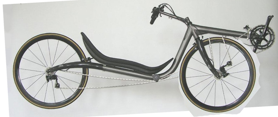

Josko ensi kesäksi vaihtaisi racerin uuteen, nythän siihen täytyy valmistautua. Ihan en vielä tiedä ajaisiko TiCalla vielä ensi kesänkin. Tämän kesän ajofiilikset ratkaisee.
TiCaan olen ollut ihan tyytyväinen, viime kesänä ajoin melko paljon ja Ratareisikin sujui hyvin. Se on kuitenkin välillä häiritsevän löysä, esimerkiksi jyrkässä ylämäessä missä mennään runttauksen puolelle, sprinteissä myös. Etukiekon kestävyyden kanssa oli ongelmia ja sen yhteydessä välillä todella ärsytti erikoinen kiekkokoko (451) vielä erikoisemmalla 50mm leveällä navalla. Toki nojapyörissä ei koskaan pääse kokonaan eroon "erikoisosista". Ohjaustanko erikoisine jarrukahvoineen on suosikkiosiani, ajoasentokin on oikein miellyttävä. Takaboksinkin olen saanut viritettyä melko äänettömäksi ja siellä kulkee mukavasti tavaraa. Pienestä etukiekosta haluan myös eroon, ajomukavuus ekana mielessä, rullaavuus vasta toisena.
Ensimmäisenä mieleen tulee mielee M5 carbon high racer. Tuttu ajoasento ja ohjaus, jäykkä, 28/28 kiekot, tailboxi. Niin ja Bramin omat maantiejarrut on parhaat mitä on ikinä ollu.

Mitäpä, jos vain vaihdat etuhaarukan ja etukiekon. Sopiva etukiekko ja haarukka hieman suuremmalla offsetillä voisi mahdollistaa samanlaisen päivityksen kuin vuoltulla. Vuoltu on käsittääkseni erittäin tyytyväinen modaukseensa.

Kinneri minulla jo olisikin jos asuisin tasaisemmalla seudulla. Yleisimmät lenkkimaastoni ovat melko mäkisiä ja kinneri on niissä hurjan raskas ajaa, pääsen kovempaa tällä lowracerilla näissä maastoissa. Kokeillutkin olen kun vuokrasin 3v sitten Pieteriltä WAW:n. Moottoroimaan kinneriä en suostu. Onko sitten pakko päästä kovempaa, no, onhan se kivaa :mrgreen:
jorilta kieltämättä tutkimisen arvoinen idea. Sitten jäisi enää löysyysongelma, ehkä se antaisi TiCalle vuoden tai kaksi lisäaikaa. Löysyyteen voisi kyllä auttaa etupuomin vaihto, nykyinen on niin armottoman lyhyeksi sahattu että pitää kiinnittääkin pulttien lisäksi pannalla ettei pyöri.
Mistähän sitä haarukkaa sopivalla jätöllä ? Ensin pitäisi tietää nykyisen jättö ja sitten joku fiksu laskee paljonko uudessa haarukassa pitäisi olla ? Kärsiikö hidasajo-ominaisuudet joka tapauksessa ? Noissa jo mainitsemissani mäissä on muutamia, joissa nopeus laskee 10km/h:n. Kokeilusta pääsisi haarukan vaihdolla (1" kaulaputki), varastosta löytyy pyöriä joista lainata joko 26" tai 28" kiekko.

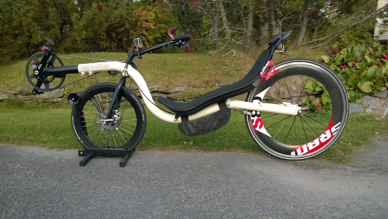

Vendetta voisi olla yksi vaihtoehto. Pitäisi ainakin olla jäykkä ja tehokkaalla voimansiirrolla :)

Miten tuommoinen Vendetta säädetään erikokoisille kuskeille kun ei ole säädettävää puomia? Penkkiä siirtämällä kai. Onko sitten runkoja erikokoisia ?

Kyllä siinä käsittääkseni on säädettävä puomi.
Täältähän löytyi oikein ohjevideo säädöstä:

Jos uutta pyörää lähdet hankkimaan, miekin tietyst suosittelen mbb:tä. Mäen nousukykyähän näissä on kehuttu esim. mhelander omaassa Vendetta kopiossaan.
Eikä varmaan notku ja taipuile.

Kappas, säädettävä puomi/ohjaustankohan siinä :D Keskiön korkeus muuttuu samalla.

Täytyy myöntää, Vendetta vaikuttaa kyllä erittäin kiinnostavalta. Pääsisi taas opettelemaan uutta myös, eiköhän sitä äkkiä...Nyt näkyy tulleen myös large -versio, niin saa keskiön korkeudenkin haluamalleen tasolle.
