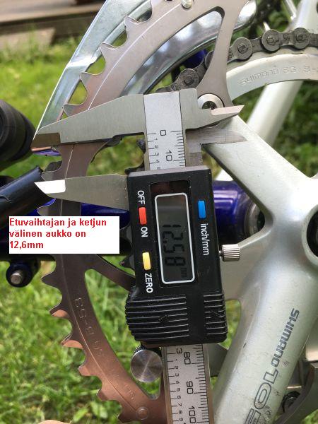

Näistä osista huolimatta ketju ei yllä etuvaihtajan sisälle pienemmän rattaan kohdalla, vaan jää roikkumaan noin 12,6mm etuvaihtajan alapuolelle.
Etuvaihtajan ja ketjun välinen aukko on 12,6mm

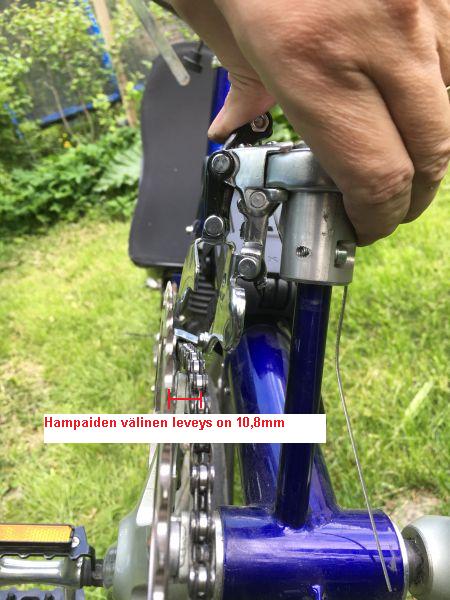

Eturattaiden väli hampaiden kohdalta mitattuna on 10,8mm.
Hampaiden välinen leveys on 10,8mm

Näyttäisi vahvasti siltä että etuvaihtajan tolppa on liian pystyssä suhteessa ketjun lähtösuuntaan ja tämän takia häkki ei riitä millään. Tähän voisi kokeilla tripla vaihtajan häkkiä joka on hieman korkeampi ja voisi riittää.
Isompi kuva jossa näkyy kunnolla tolppa, eturattaat ja ketjun suunta auttaisi varmastimaan diagnoosin. Muistelisin että etuvaihtajissa on kahta kallistus kulmaa myytävänä. Toinen olis 66-69 astetta ja toinen taisi olla 63-66 astetta joka voi myös vaikuttaa ja tuo kallistus taitaa olla absoluuttinen satulatolpan kallistuskulmaan, mutta ketjun ja tolpan kulmasta voi päätellä paljon.

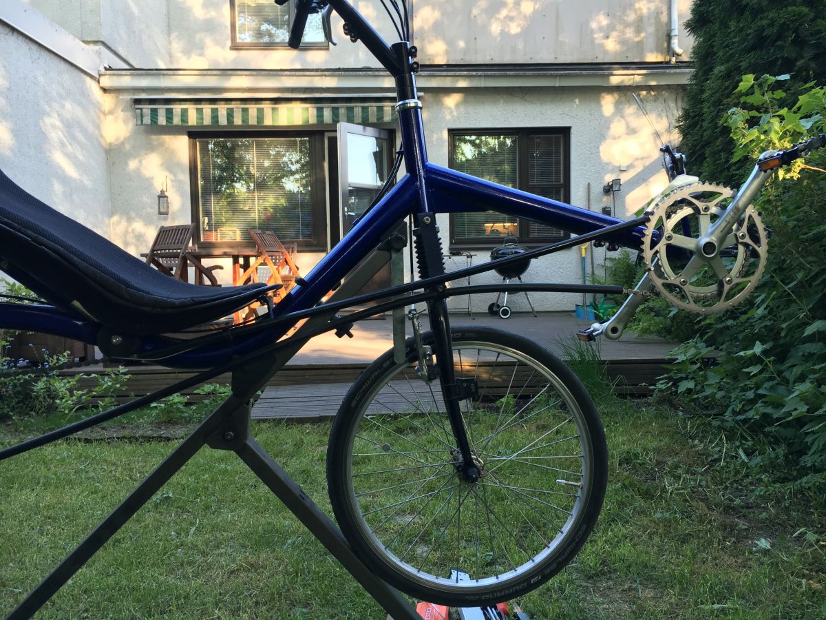

Kuvasi ovat kovin ahtailla rajauksilla. Suuntia ja mittojen suhteita ei niistä oikein voi arvioida. Kuva kauempaa, kohtisuoraan sivulta, niin että siinä näkyy koko pyörän etupää helpottaisi arviointia.

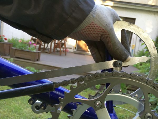

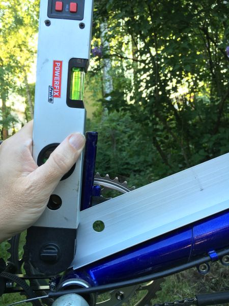

Mittasin tuon tolpan kulmia suhteessa runkoon 64°
Kulma on 64°
Kulma on 64°
Ja suhteessa ketjuun 81°
Kulma on 81°
Kulma on 81°
Mittaustarkkuus voi heittää jonkin verran ketjuun mitattaessa, sillä ketju antaa myöten.

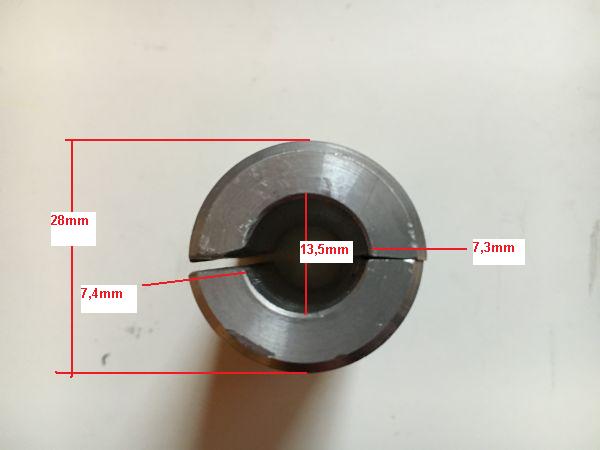

Tuon tolpan halkaisija on ⌀ 13,5 mm, adapterin ⌀ 28mm. Tarkistin Jori tuon adapterin mitat, mutta minusta se ei ole epäkesko, tai sitten heitto on juuri niin pieni, etten sitä osaa mitata.
Adapteri ylhäältäpäin kuvattuna
Itse tolppa on kuitenkin suora, eikä sen juuressa ole mitään merkkejä haverista.
Laitan vielä pari isompaa kuvaa pyörästä, jotta näette paremmin millainen kokoonpano tässä on.

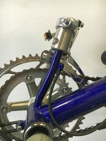

Joo, ei sitten ollut samoin kuin Mangossa, epäsymmetrinen etuvaihtajan adapteri. Noista kuvista voi helposti jo havaita, että etuvaihtajan kiinnitystappi on liian pystyssä. Sitä kun taivuttaa taakse sen tarvittavan kymmenen astetta, riittää vaihtajan häkki ketjun liikealueelle. EI tuossa voi oikein muuta tehdä kuin taivuttaa tappia. Putkenpätkä tapin päälle ja kädellä vetämällä tai vaikka vain parrunpätkällä etuviistosta lyömällä se taipuu helposti tuon verran.

Laitan kuvan tuosta etuvaihtajan tolpasta, jotta suunnilleen näette paljonko vinossa tolppani alunperin oli.
Huomaa taivutettu etuvaihtajan tolppa
