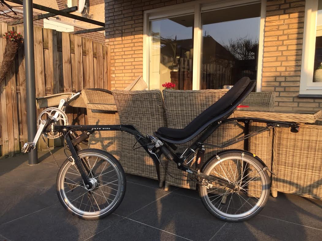

ostettiin vaimolle nojapyörä. Muuten tosi kiva pyörä mutta sarvet ovat hänelle liian leveät. Löytyisikö täältä ideoita miten tuohon saisi hieman kapeammat sarvet, joku ehkä 15-25cm vähemmän ehkä. Nykyisten leveys ylhäältä on 66cm, rungon päällisen korkeudelta: 50cm ja alhaalta 40cm. Sarvien pystysuuntamitta on 42. Kuvat kertovat lisää:

Liian kapeaksi ei alhaalta passaa kaventaa, jotta ei ketteryys rajoitu. Jos on ergonomiasta kyse, niin yläpään kavennus riittänee. Onnistuisiko materiaalien puolesta väkivalloin vääntämällä kavennus? Entä nousukahvojen lisäys sopivaan kulmaan käsien asentoa ajatellen suunnaten?

Mulla olisi Flevobiken sarvet joutilaina, kun olivat liian kapeat ittelle.
Leveydeltään n. 40 cm, mutta sarven mitta on aika paljon lyhyempi kuin noissa performerin sarvissa. Jos vaihto kiinnostaa, niin voin maksaa väliä.

Menisikö tuo ihan vain lyhentämällä noita alkuperäisiä? Näyttää olevan tavattoman pitkästi suoraa osaa viimeisen mutkan jälkeen. Rautasaha käteen ja 10cm molemmilta puolilta pois.
Kokeile toki ajoasentoa ensin kuvitellen, että stonga on silleen lyhennetty...

vaaka kirjoitti:
Alumiinia taitavat olla niin ei taida oikein vääntämistä kestää... Kaventaa tuota voi kyl, äidillä paljon kapeampi vastaavat

Nebulus kirjoitti:
Näyttää kyl turhan matalilta... Mittaa toki jos jaksat
Nousukahvoilla mekin kokeilisin oikeaa kohtaa ja käsien asentoa kun asento löytyy voi muuttaa tankoa tai hankkia uuden jos ei kahvat sinällään kelpaa.
voishan tuota, tosin pitäis löytää sopivat riittävän ylöspäin suuntautuvat jos sarviin kiinni laittaa. monet aikalailla 90asteisia.
Hopea kirjoitti:
Pitänee kokeilla.

Kohtuuhintainen putkentaivutin 22mm putkelle. Alumiiniputki taipuu sievästi kunhan voitelee vaseliinilla putken.
