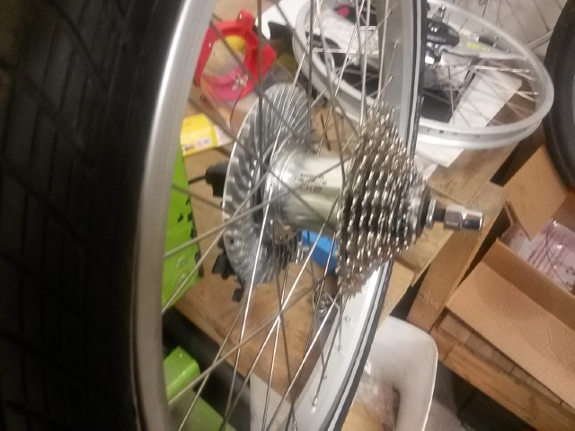

Pyörätohtorilla ois rullajarrullista ja napadynamollista 9-kasettinapaa.
