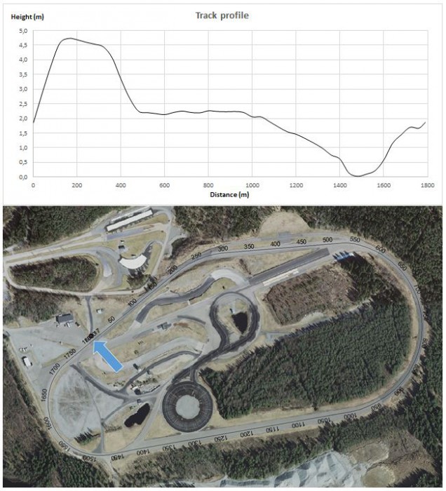

Koskapa SM/PM-kisanäyttämönä toimineen Nokian Renkaiden testiradan korkeuserot ja ylämäen suuruus herättävät aina keskustelua, niin päätin tänä vuonna yrittää saada selvyyttä todellisesta rataprofiilista. Tähän asti käytössä ollut, pisaralla pisimmälle -kisojen materiaalista poimittu versio on perimätiedon mukaan peräisin radan rakennusajalta, ja sen muoto ja lukemat eivät kaikilta osin ole tuntuneet oikein todenmukaisilta.
Kyselin keväällä Remmi-Teamiltä, josko heillä olisi radasta tuoreempaa mittausdataa. Ei löytynyt, joten kysyin seuraavaksi, voisivatko he järjestää TTY:ltä tarvittavan mittalaitteiston lainaan. Sovittiin että poikkeaisin ennen toukokuun ratapäivää Hervannassa tapaamassa rakennustekniikan yliopisto-opettaja Hannu Kupilaa. Miehen ensimmäinen kysymys oli, että mihin tarkkuuteen mittauksissa pitäisi päästä, ja riittäisikö korkeusaseman tarkkuudeksi plus miinus 15 senttimetriä. Myöntävän vastaukseni jälkeen sain kuulla, että Maanmittauslaitoksen laserkeilausaineisto vuodelta 2008 olisi vapaasti käytettävissä, ja siitä pystyisi laskemaan korkeustiedot suoraan. Kun Hannu vielä tarjoutui vielä tekemään laskennan kesän aikana, niin asia oli sillä sovittu.
Eilen sain käsiini sitten lopullisen korkeusdatan. Mittauspisteitä oli radan ympäri keskimäärin noin metrin välein, ja kaikkien näiden kautta piirrettynä rataprofiilikäyrä näytti turhan sahalaitaiselta (mittausepävarmuudesta johtuvaa "kohinaa"). Käyrää päätettiin hieman siloitella valitsemalla mittapisteiden väliksi 40 metriä, jolloin lopputulos näyttää tältä:
- Uusi rataprofiili
Rataprofiilin alla olevaan satelliittikuvaan on merkattu etäisyysluvut helpottamaan hahmottamista. Sininen nuoli osoittaa aloituspistettä (1h/6h/12h lähtö).
Tässä vertailun vuoksi vielä vanha rataprofiili (mittauspisteiden määrästä ei tietoa):
- Vanha rataprofiili
Summa summarum, takasuora (väli n. 1000 - 1450 m) on uuden mittauksen mukaan alamäkeä. Lisäksi radan ylämäki on korkeampi kuin aiempi mittaus on kertonut. Radan kunnossapidosta aiemmin vastannut henkilö taannoin kertoi takasuoran pään tienoon hieman "vajonneen" ajan saatossa.

Mielenkiintoinen homma, kiitoksia tm!
Eli meidän viime vuosien lentävä 200m on käytännössä ollut aika selvää alamäkeä, noin 1 m alaspäin per 200m matka, elikäs 0,5 % alamäki. Mikäs se Battle Mountainin alamäen suuruus olikaan?

Mihin kohti se 200m tulee tuossa käppyrällä ?
Re: Nokian Renkaiden testiradan rataprofiili
Lähetetty: 29 Heinä 2016, 13:31
Kirjoittaja samuel
On ollut tuossa 1100 - 1300m, suunnilleen.

Se on tuossa 1200-1400 välissä. Omat silmät ja myös jalat väittää, että se on hyvin loiva ylämäkeä sieltä mutkasta aina johonkin 1500 kohtaan asti. Siis tuon vanhemman mittauksen mukainen. Paitsi, jos on on viime talvena painunut

Käyrän skaalaus hämää. Ei tuo takasuora nyt mitään hillitöntä alamäkeä ole, vaikka kuvaaja jyrkältä näyttäkin.
Battle Mountain on muistaakseni lähellä IHPVA:n sääntöjen mukaista maksimialamäkeä, joka on 1 metri laskua 150 metrin matkalla.
Meidän 200 metrin kisapätkä sijaitsee, kuten MikaL kommentoi, välillä n. 1200 - 1400 m.
Yleensä kisoissa on aina ollut vastatuuli takasuoralla, joten se on tuntunut ennemminkin ylämäeltä.
Sanomattakin selvää, että luotan tähän Maanmittauslaitoksen datan pohjalta laskettuun rataprofiiliin huomattavasti paljon enemmän kuin alkuperäiseen.

Alamäeltä se miust on aina näyttäny, ei välttämättä tuntunu;)

Graafista näkee, että tuolla 1200 - 1400 m:n välillä laskua olisi 0,8 m eli se on edelleen selvästi loivempi kuin IHPVA:n säännöissä määritelty. Kelpaa siis!
Pitääkin ottaa mukaan Nokialle ilmapuntari ja ajella sillä muutaman kerran rata ympäri, niin saa tarkistetuksi tuon profiilin. Barometri on hämmästyttävän tarkka erityisesti silloin, kun käyttää reilusti ylinäytteistystä ja ajaa radan useampaan kertaan ympäri. Ja helppohan se on toteuttaa mikrokontrollerilla. Katotaan...
