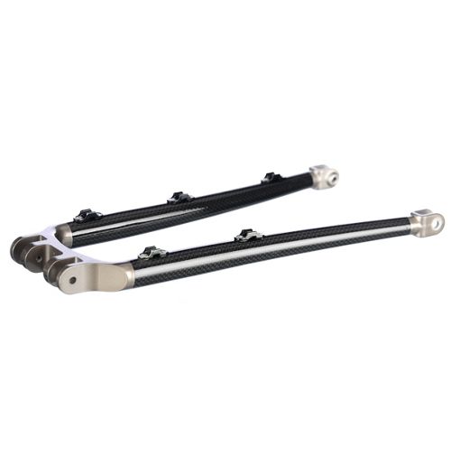

Konan valmistamat rungon takaosan irtopalikat on reippaassa alessa CRC:llä.
Aattelin josko noista sais tehtyy kätsysti sen pyörän takaosan. Ja miksei etuosankin jos on näppärä.
http://www.chainreactioncycles.com/fi/e ... cat=direct

Kirjoittaja tm
Ei pahan hintaisia todellakaan, varsinkin jos on mielessä jo sopiva kohde.
Tuolla oli useampia malleja, muttei kuvia kaikista... kannattaa kysyä mikä vastaa kuvaa, ettei tule ihan sikaa säkissä.
Sitäpä tietoa oli vaikee löytää.
MUTTA - tota Kona osakauppa käytin ite. (Juu. Jotain tuli tilattuu kun tilasin uuden potan). http://konaparts.com/?s=seat+stay&post_type=product
Siellähän on myös takaosaa tarjolla = http://www.chainreactioncycles.com/fi/e ... cat=direct
