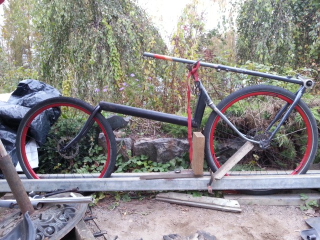

Ilta hämärissä pyörä näytti hyvältä ja olin tyytyväinen ja aamun valjetessa hitsasin takahaarukan kiinni. Pientä vinoutta, runko kulman kohdalta sivussa. Mittailin ja sihtailin, mitä pitäs tehdä :? Lopulta kun sain molemmat kiekot vatupassilla n. pystyyn, huomasin ett runko ' emäputki on aivan eri kohassa ku pitäs :cry:
Tein rungon pöydällä ja kaiken piti olla linjassa, menikö tuon takahaarukan kiinnitys pieleen :? Tarttee viel tarkistaa toisin päin, onko etupää rungosta suora ja homma korjaantus haarukan irrotuksella :(
Ei vaan osaa suoraa runkoo tehdä jos jigin kanssa, siitä jigistäkin pitäs pystyyn tekeen suoran :oops: Siinä ajassa teen jo monta väärää pyörää :mrgreen:
Toisaalta jonkinlainen tavote näiden rakentamisessa olis löytää itselle sopiva ja helppo tapa tehdä toimiva ja suora pyörä :?

Jigi on kohtuullisen helppo saada suoraan kun sen tekee kanttiputkesta. Itse teen usein työkaluja - vaikka se vie aikaa - jos sillä saa paremman lopputuloksen.
Oisko siitä kertopuuväliseinätolpasta matalempi kynnys tehdä jigi?
Re: Piirakka 3
Kun pyöriä tulee tehtaasta ulos liukuhihnalla, viimeistään toisen pyörän teko säästää aikaa, kun on jigi. Lisää tuotantoa, lisää nojapyöräilijöitä, kuullostaa hyvätlä häh tah?

Joo varmast mutt sen jigin olis pitäny olla semmonen ett siinä olis voinu tehdä kovin erilaisia pyöriä :roll: Ja se jigikin pitäs osata tehdä :? Yhtä kerran aloin tekemään mutt ku en saanu ensimmäistä akselia suoraan, jäton siihen :oops:
Jos oikeesti olis tehas ja tekis samanlaista pyörää, tietyst pitäs olla jigi ja ehkä seuraavaks koitan väsätä sen :roll:

Yks Vuoksenlenkki riitti haihuttamaan pahimmat paineet ja askartelin rungon jotakuinkin suoraks.

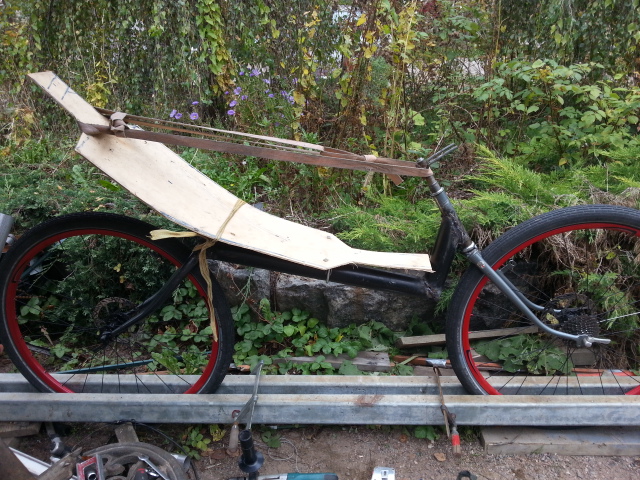

Penkiksi kokeilen "stringipenkkiä", josta oli muussa yhteydessä puhe. Jatkossa voi siis ajella, vaikka pakarat paljaana :mrgreen: Olishan tuohon prrsvaon kohalle voinu narunkin laittaa :wink: ni olis oikeesti stringit - tai leveen liinan ainakin :mrgreen:

No jo on mehevä piirakka, se alkaa näyttää ihan nojakilta jo :P .
Re: Piirakka 3
Siis Petrin pakaroistako puhuit mehevänä piirakkana :lol:
Runkojigistä voisi tehdä mitoiltaan ja tukien sijainniltaan muutettavan, jigin ei tarvitse olla kiinteä levy. Mikä optimi on, en tiedä. Reikälevyyn kiinnitetty jigi on säädettävä ja epätarkka, mutta olisiko neliöputkesta ja kiristimistä tehty systeemi tarkka ja kaikille mitoille sopiva? Tehtaasta puhuin tarkoituksella kunnioituksella luovuuttasi ja aikaansaavuutta kohtaan. Jigiä tarkasti säädettävänä noilla pyörämäärillä nopeuttaisi tekemistä. Lisäksi se vähentäisi tai poistaisi vinoon osien päätymistä, mistä on iloa ketutuksen poistamisessa nopeuden ja ideoiden helpomman kokeilun toteuttamisessa. Hitsauskin helpottuu.

Onhan miulla yksinkertanen jigi käytössä, kiekot puristettuna kahden teräspalkin väliin. Helppo säätää esim akseliväliä rakentamisen aikana. Tuo on vähän huonosti pedattu ja siksi, kiekot ei tahdo pysyä pystysuorassa. Keskiölle jos teen jonkun kiinnikkeen, vois helpottaa hommaa. Runkojiirin ja emäputken kiinnitys pöydällä ja loput tuossa jigissä. Työtä helpottas eniten "saha" jolla saisin putket katkastua oikeeaan kulmaan.
Sitten pientä keskittymistä hommaan, tyyliin - etuhaarukan vois kerralla vääntää suoraks ja oikeaan linjaan, eikä kuvitella, ett sen voi hoitaa kun muu pyörä on kasassa :oops:
