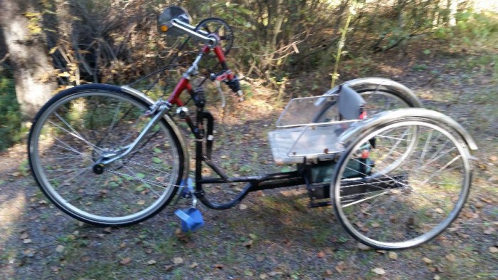

Kävin eilen tutustumassa käsivetoiseen kotitekoiseen deltaan Jyväskylän Vesangalla. https://photos.google.com/share/AF1QipN ... NEV2lDNzh3
Omistaja on monivammainen, ja hänellä oli toiveita saada pyörään sellaisia korjauksia, että hän voisi ajaa sillä. Koeajo ei onnistunut alkuunkaan, eikä laitteeseen keksitty riittäviä muutoskorjauksia. Omistaja luovutti pyörän minulle varaosiksi. Itse mietin pitäisikö laite säilyttää museoesineenä vai puranko sen.

Mikä siinä oli, ettei koeajo onnistunut alkuunkaan?

Vilijami kirjoitti:Mikä siinä oli, ettei koeajo onnistunut alkuunkaan?
Kaveri liikkuu vain pyörätuolilla ja autolla ja on hyvin lyhytkasvuinen. Jo istumaan meno ei onnistunut ilman avustusta, minkä osittain aiheutti istuimen mataluus ja käsinojat. Kädet eivät yltäneet "polkimiin" ja jalat jalkatukiin. Polkimia voisi laskea alemmaksi, jalkatukia ylemmäksi ja istuinta lähemmäksi, mutta arvioimme, että nuo toimenpiteet eivät auttaisi riittävästi, jotta laitteesta tulisi hänelle kulkukelpoinen. Kun ohjausakseli on noin vinossa kulmassa, juuttui etupyörä helposti ääriasentoon käännettäessä. Ketjut menivät helposti pois päältä jne.

Joo, jättö on aivan liian suuri. Helpointa olisi taittaa etuhaarukkaa tyvestä noin kymmenen astetta, mutta tämä siirtäisi etupyörän reilun kymmenen senttiä edemmäs, joka voi haitata vetopitoa japyörästä tulee pidempi. Parempi olisi jakaa tuo kymmenen astetta kahteen osaan niin, että emäputkea taitetaan 5 astetta pystymmäksi ja etuhaa saman verran niin, että etukiekko pysyy samalla paikalla. Lisäksi tuollainen pyörä tarvitsee ainakin ketjun puolelle lisätuen etuakselin ja kampikeskiön välille, sillä ketjuvoima nousee tuossakin aika suureksi ja noin vino haarukka on melkoinen jousipyssy. Erkkolan invapyörässä on jäykkäriputket molemmilla puolilla etuhaarukkaa ja niillä säädetään ketjun tiukkuutta. Ketjut putoavat helposti, sillä ketjun veto löystyttää ketjuja ja pauluupuolen ketju löysänä ei kykene seuraamaan ohjausliikkeitä, vaan ohjautuu rattaan sivuun.
Tähän kuvaan on emäputkea taitettu sen vajaan viisi astetta, joka näkyy ketjussa mutkana.
Tällainen on Erkkolan invapyöränä ketjunkiristinhaarukka.
Laitan paremman kuvan, kun pääsen kotiin.

Tämä on hyvä kysymys. Tietenkin yritin kokeilla ajoa jo Vesangalla, mutta siinäpä kävikin vähän hassusti, kun takapuoleni ei mahtunutkaan istuimen kaiteiden väliin. Nyt kotona laitoin sopivan levyn istuimen kaiteiden päälle, ja ajokokeilu joten kuten onnistui. Istuinkorkeuskin oli sopiva. Ajaminen on tottumattomalle arvattavasti aluksi vähän hankalaa, mutta kyllä se joten kuten sujui. Kokeilin myös kampien vastavaiheista asentoa, mutta ohjaaminen osoittautui paljon hankalammaksi, kun täytyi käyttää vartalon harjaantumattomia lihaksia. Nykyiset jalkatuet ovat aivan liian lähellä etupyörää ja jalkaterät ovat etupyörien kääntymisen tiellä. Jos tätä pyörää lähtisin kehittämään eteenpäin, laittaisin jonkin tyyppisen yhtenäisen reikälevyn tai verkon jalkatelineeksi, mikä helpottaisi myös istumaan menoa.
Varmaan Jorin ehdottamilla konsteilla laitteesta saisi paremman ajettavan. Takapyörät ovat laadukkaan tuntuisia pyörätuolin renkaita, joihin voi liittää liikuttelua ja pakkia varten käsirenkaat (vai mitä lienevät nimeltään). Etupyörässä on 3-vaiheinen Nexus-rumpuvaihde.

Vielä ideoita alkuperäisen omistajan pyöräilemään saamiseen: Olisiko lyhyet kammet mitään ylettymisen kannalta? Eiköhän jalkatuille jotain voi tehdä, äkkiäkö tuohon rakentaa jonkin viritelmän, joka on noin alkupräisen muotoinen, mutta taaempana? Jorin ehdotusta ohjauksen taakse tuomisesta voisi kokeilla.
Eikö toisen puolen käsitukea voi tehdä matalammaksi kyytiin pääsyn ja poistumisen hlepottamiseksi? Jos saman puolen jalkatuki jatkuisi vaakalevynä taaemmas, se voisi toimia portaana istuimelle pääsyyn ja poistumiseen ja näillä muutoksilla voisi jo onnistua alkuperäisomistajan ajot omaehtoisesti. Se toisi hänelle valtavasti vapautta ja itse pärjäämiskykyä lisää ja sen arvoa mielialalle ei voi korostaa tarpeeksi. Kuntoiluhyötyjen lisäksi. elämän laatu paranisi kummasti, siksi en vielä ehkä heti ensimmäisenä vilijamille kiikuttaisi tuota ilman toista yritystä alkuperäisomistajan kanssa muokatulla pyörällä.
