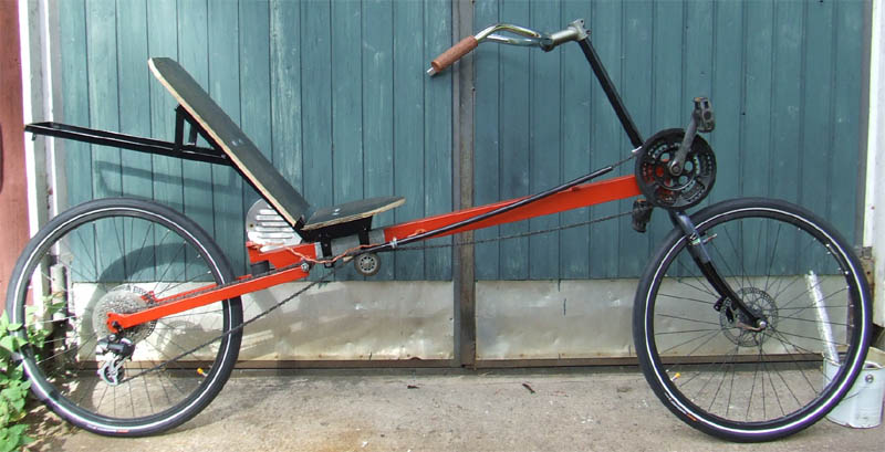

Kaveri jutteli tänään jotta haluis nojapyörän ja käytti otsikon nimeä, kuvaamaan pyörää. Näytin mm. Jukan Geopyörän kuvaa ja jotain Ransin pitkiä nojakkeja ja aika lähellä haluttua oltiin.
Kattelin tuota Jukan pyörää, sitähän Jukka on kehunu hyväksi ja helpohkoksikin ajaa. Mitenkähän tuon ominaisuudet muuttus jos akseliväli vähän lyhenee (lyhyempi kuski), ohjauskulma loivenis ja haarukan ofsetti kasvas, jättö muutamassa sentissä. Ohjaustanko tulis lähemmäs kuskia ja heilurivartta siihen vähempi?

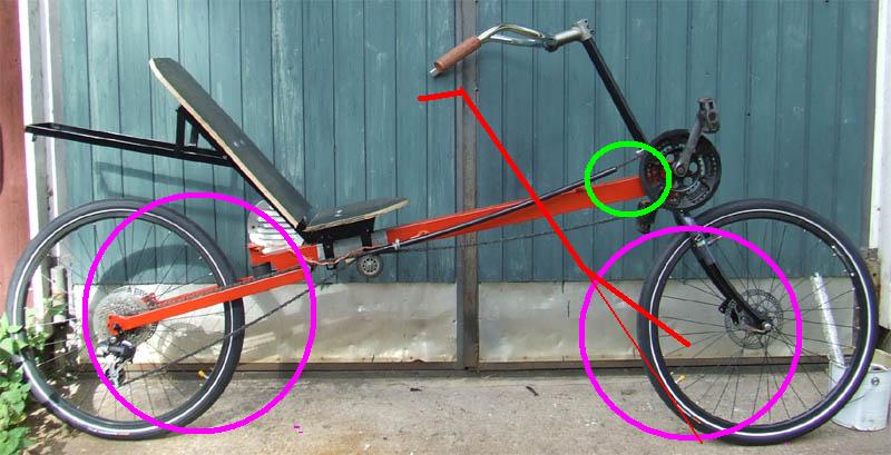

Siis jotenkin noin.
Re: Iisi raideri
Tekemään vaan. Hyvä siittä tulee :)
Ohjaustangon joudut tosin nostamaan jalkojen tieltä ylemmäs ja kammet osuu tuolla keskiön paikalla renkaaseen, mutta siihenkin tottuu. Niinhän ne Jukallakin osuu tosin vadta tiukemmin kääntäessä.

Joo tuo kuva on suuntaa antava. Voi olla ett haluu ite tehdä pyörän, yritän ohjata oikeaan suuntaan jos mahollista. Jostain syystä haluis pienemmän etukiekon mutt katotaan.
Voihan olla ett teen tommosen oman version piruuttani jos/kun tulee sopiva hetki - saapi sitt kokeilla onko sinnepäin ja tehköön paremman ittelleen.

Tuo menee jo SWB puolelle, jostain syystä haluis loivan ohjauskulman ja pitkän keulan - pienen etukiekon. Itsellle vaan tuli ajatus, ett kallistetaan ohjauskulmaa, lisätään ofsettiä ja saadaan ohjaustanko lähelle kuskia - onko mitään hyötyä :?
Matalalalla oleva istuin oli myös toiveissa, omista pyöristä oon jo jättäny tuon vaatimuksen pois (pitkään yritin sitä kuljettaa mukana).
