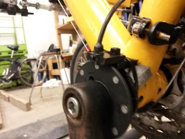

Mulla oli se E-cruiserin entinen 500w sähkösetti ja ainoa ongelmapaikka oli poljinanturi. Tosi tarkka oli anturin paikka ja suunta. Monet kerrat sai asetella, ennen kuin se jäi pysyvästi toimimaan.
Tuohon asentoon tuli lopullinen asennus.

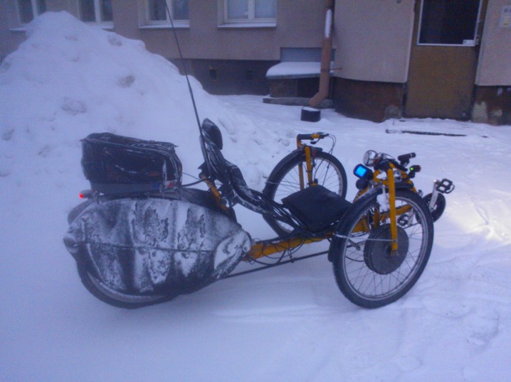

Re: Greencyclen sähkösetti
SH23 talvella:
SH23 talvella 2015.1.2.jpg (94.99 KiB) Katsottu 6592 kertaa
