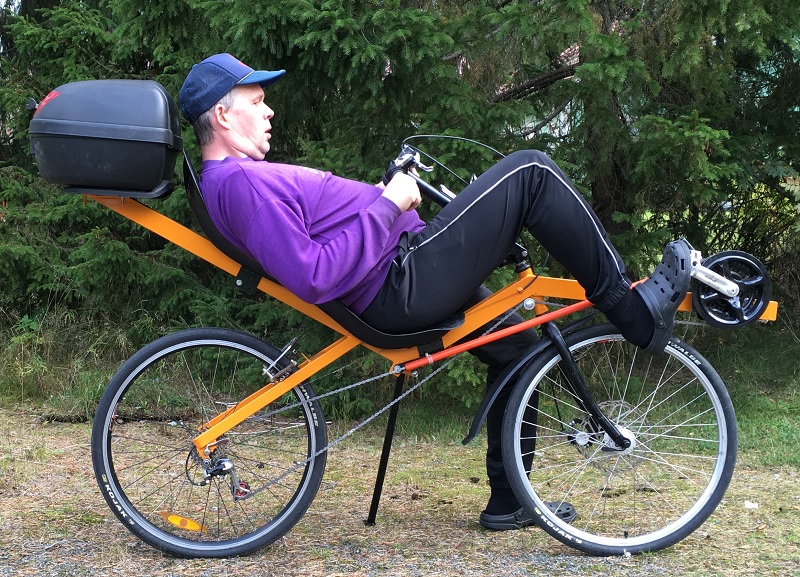

EDIT 3.6.-17: pyörä nyt "valmis"
Paino karvan alle 20kg
Akseliväli 110cm
Istumakorkeus: 62cm
Keskiön korkeus: 72cm
Nojakulma: 35astetta
Mitat kuvanottohetkellä. Penkkiä saa loivampaan kulmaan kun siirtää alaosastaan eteenpäin.

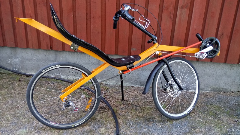

Ei oo suunnitelmissa kokeilla mitään uutta vaan arkista käyttönojapyörää olen ajatellut. Jos tekis noista Higracerin osista
Jotakin tällaista
Eli enemmän säätöjä, vakio osat, enemmän kuljetustilaa(skootterin boksi taakse), loivempi nojakulma, matalempi jne jne

Juu, toi musta on hyvän näköinen. Tommoisia runkoja kasa. 26 -osia on helpoin saada.

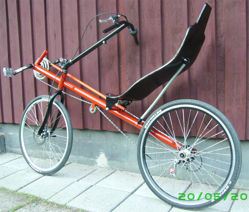

-Hien määrä on paljon vähäisempi kun käytän Higracerin etuhaarukan ja etukiekon jarruineen tuollaisenaan.
-Epäilen ettei mun polvet kestä ketjupyörien väistelyä, voi olla että takavedonkin joudun toteuttamaan niin että paluuketju roikkuu eturenkaan vierellä
Mutta hyvä että ehdotuksia tulee, tää on ihan ajatuksen asteella vielä ja käytännön totetuttamisen aloittamiseenkin kuukausia aikaa. Pythonkin kiinnostaisi, mutta se soveltuu vähän huonosti esim. metallinpaljastimen kuljettamiseen ja soratiellä ajeluun. MBB:stä tulee taas yhä korkea kuin perinteisestä takavetoisesta, joten ei oikein sekään iske...
Metallinpaljastinta mun ei ole tarvinnut kuljettaa(ainakaan vielä), mutta en ymmärrä miksei pyyttoni soveltuisi soralle. Ei sen ole pakko olla lowraceri ;)
Totta puhuakseni on siinä yleispyöräksi joitain rajoitteita. Etuveto rajaa mäen nousua, mutta yllättävän vähän kunhan pyörittää. Kesällä mulla ei ole maastoajoa lukuunottamatta jäänyt ajamatta kuin yksi jyrkkä irtosepelinousu. Ja kävelyvauhtinen ajo vaatii skarppaamista.

On se, ihan ajokunnosa vie varastossa tilaa. Ei oo ollu käyttöä kun ei ole kuljetuskapasiteettia, ei lokasuojia eikä jalustaa. Noiden lisäksi myynnin esteeksi on muodostunut sen säätämisen mahdottomuus, eli sama käyttää osat johonkin muuhun projektiin.
Mä en koskaan päässyt ajo-opetelussa sille tasolle että jalat olisivat ehtineet reagoida renkaiden sivuttaislipsahteluihin joita lumella ja irtosoralla tulee väkisinkin(tai sitten jalat reagoi niihin turhaan) Vaikka kuski vielä kaatuilu kestäisikin niin hieno penkki menisi pilalle ;) Jos pythonin joskus tekee niin siihen voi käyttää sitten vaikka ton Highracerin vaneripenkin.
Lowraceriin tuskin päädyn ja tässä mahdollisessa midracerissakin painotan käytännöllisyyttä. yo. kuvista poiketen pyörään tulenee "teräsmiestanko". Voi pysähtyessä nousta helpommin pystyasenoon ja katsella ympärilleen.

Mäkin luulin että vika on kuskissa ennen kuin tein (enemmän) oikeanlaisen pyörän ;) Eka mbb:ni oli aina nurin, jos rengas luisti vähääkään. Nykyinen pyyttoni taas pysyy useimmiten jaloissa vaikka renkaat luistelisivatkin. Mun mielestä uskomattomin taitaa olla komea perän luisto yli kolmenkympin vaudissa asvaltilla :D Puolitoista vuotta ehtivät olla rinnakkain ajossa, joten uskallan varmasti sanoa että ero johtuu pyöristä. Mutta vaikka pyörä hauska onkin en pidä sitä pätevänä yleispyöränä. Sopivasti rajatussa käytössä se olisi kyllä loistava.
