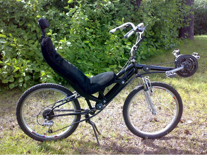

Ensimmäiset koeajot on ajettu vielä vähän keskeneräisellä SWB Wolilla. http://farm4.static.flickr.com/3186/257 ... 87e1_o.jpg
ja http://farm4.static.flickr.com/3266/257 ... f100_o.jpg
Tuo nimi Wol johtuu siitä, että on tuntunut, että koko vempain on susi. (Wol on lyhyempi muoto sanasta wolf = susi)
Lähtökohtana on ollut 24" täysjousitettu alamäkipyörä http://farm4.static.flickr.com/3195/246 ... b9ab_o.jpg
Kun on tottunut alaohjaukseen, tuntuu tuo Tarzan-ohjaus, vaikka kädet voivat olla aika suorassa, aika väsyttävältä. Kädet puutuvat vähänkin pitemmässä ajossa. Se on varmaankin kuitenkin tottumiskysymys.
Toinen epämukava asia on tuo istuimen korkeus. Kun pysähdyttäessä liukkaissa paikoissa ei jalkoja maahan laskettaessa saa kunnon tuntumaa maahan, on kaatumisvaara suuri.
Itse olen ajellut jo tuhansia kilometrejä yläohjauksella ja kädet väsyy sitä vähemmän mitä koukummassa ne on. Kädet suorana ajaessa käsiä pitää kannatella, kädet koukussa ne saavat roikkua vapaana, riittää että pitää sormet kiinni tangossa.

saiskos tuota penkin etureunaa muotoilemalla jaloille tilaa laskeutua hieman alemmas jotta jalat yltäis paremmin maahan?

Virallisesti U-bar ja suomessa kai käytetty nimitystä teräsmies-ohjaus, koska kädet ovat ajaessa suoraan eteenpäin.
Tuossa mun LWB:ssä ois apehangerit, jos tangon kääntäs pystymmäs. Apehangereissa kädet on päätä ylempänä.

Viime Eco-tripillä puhuttiin yleisesti Tarzan-ohjauksesta, jossa kädet ovat suht. suorana eteenpäin. :)
saiskos tuota penkin etureunaa muotoilemalla jaloille tilaa laskeutua hieman alemmas jotta jalat yltäis paremmin maahan?<<
Joo, sitä olen muotoillutkin siihen suuntaan. Ei vaan näy kuvassa. Ehkä voisi vielä lisätä reunan mutkaa reisille sopivaksi.
Kehutaan nyt pyörän persoonallista ulkonäköäkin. Jotenkin tuon puuosan ansiosta ei edes näytä niin korkealta kuin todellisuudessa on.
